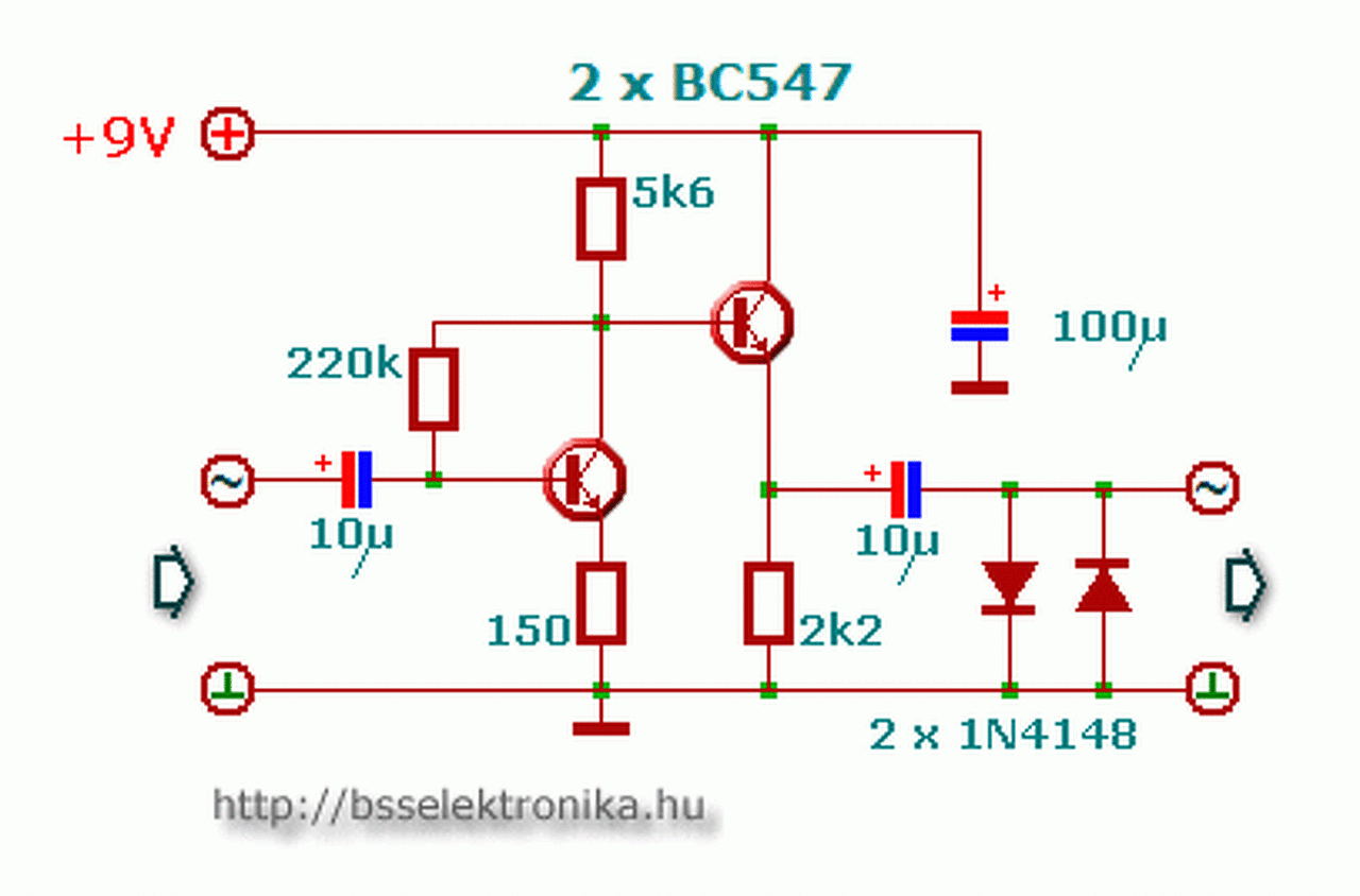

Üdv mindenkinek! Építettem egy gitár torzítót, a gondom az vele hogy csak akkor torzít amikor a tápról lecsatlakaztatom, (9V elem) ekkor szól (torzít) kb 1-2 másodpercig azt is nagyon gyengén. Magas szintű bemenetre csatlakoztattam. Mi lehet a problémája? A tranzisztorok: bd244, és egy bd 243
Köszi előre is!
Ilyet találtam itthon, gondoltam hátha működni fog velük. De akkor kicserélem bc547 re.
Biztos jó fog lenni..
![]() Gondolj csak bele... 220 kohm bázis egy teljesítménytranyónak? A pnp-npn miatt meg tuti csak az egyik ment vmennyire.
Persze mindkettőt
