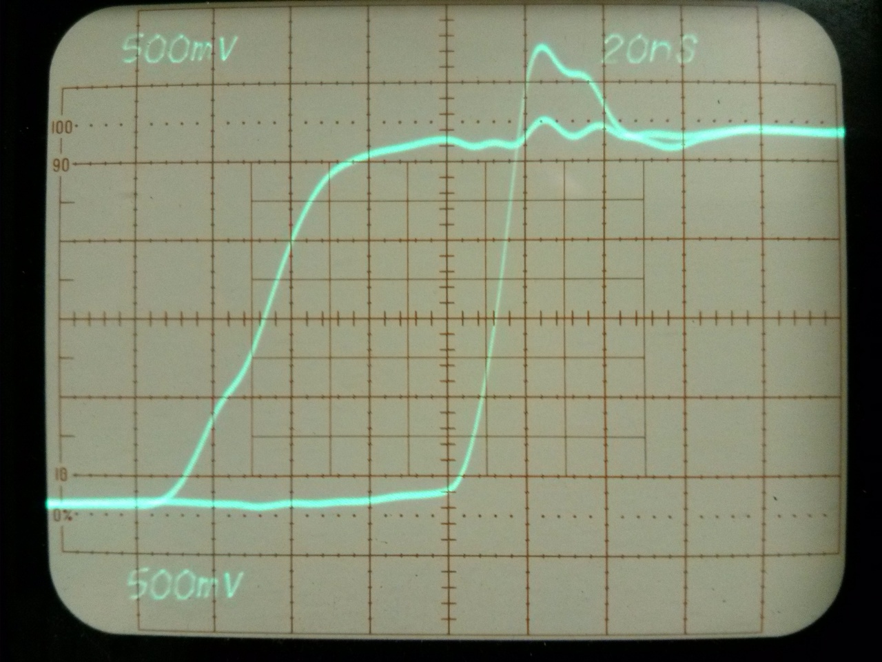

Az ötletet a trafós meghajtásra "Peter 65" adta, én csak néhány mérést végeztem annak eldöntésére, hogy életképes lehet-e a dolog. Egy roppant szellemes kapcsolást kaptam tőle, amelynél a gate meghajtó feszültséget maga a meghajtó trafó állítja elő (lehet, ez a kapcsolás csak előttem volt ismeretlen). Néhány napja foglalkozom vele, de szerintem ígéretesnek tűnik. Fiókból előrángatott alkatrészek, nem ide illő toroid mag... mégis felteszek néhány szkópképet, hátha más is kedvet kap a kísérletezéshez. Részemről a kapcsolási rajz sem "hadititok", de még nincs annyira figyelemreméltó, hogy érdemes lenne közzétennem.
Az első kép a trafó késleltetése (primer/szekunder) 4ns. A 2. a meghajtó fokozat kimeneti jelalakja, alatta a félhíd kimeneti jelalakja. A 3. 4. kép a ugyanezen fokozatok késleltetése. Hagy kívánnivalót maga után, de figyelemreméltó az azonos kapcsolási kép és a 20ns-os élmeredekség a félhíd kimenetén. A rendszer késleltetése (bemenettől a félhíd kimenetéig) 130ns BC546/556-os tranzisztorokkal, és IRF540-nel a végén. Az utolsó képen a gate feszültség. A tápfesz +-12V, a felső fet gate feszültsége +-22V.
