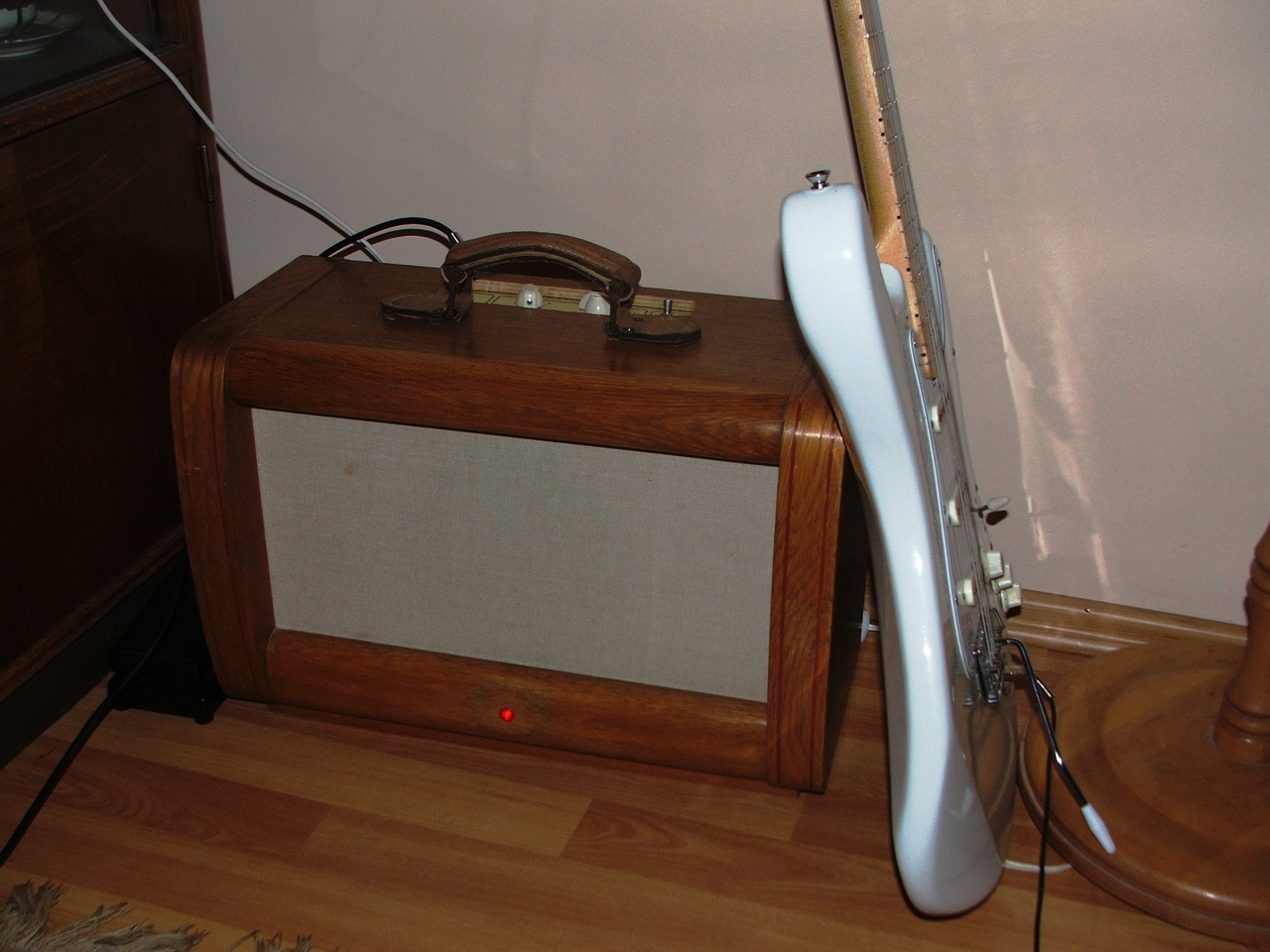

![]() Az enyémben is egy Tesla szól, ehhez még a doboz is adott volt. Szerintem itthoni bohóckodásra bőven megteszi.

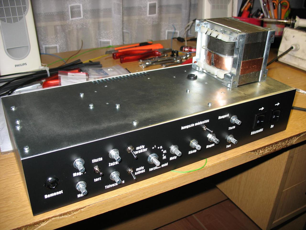

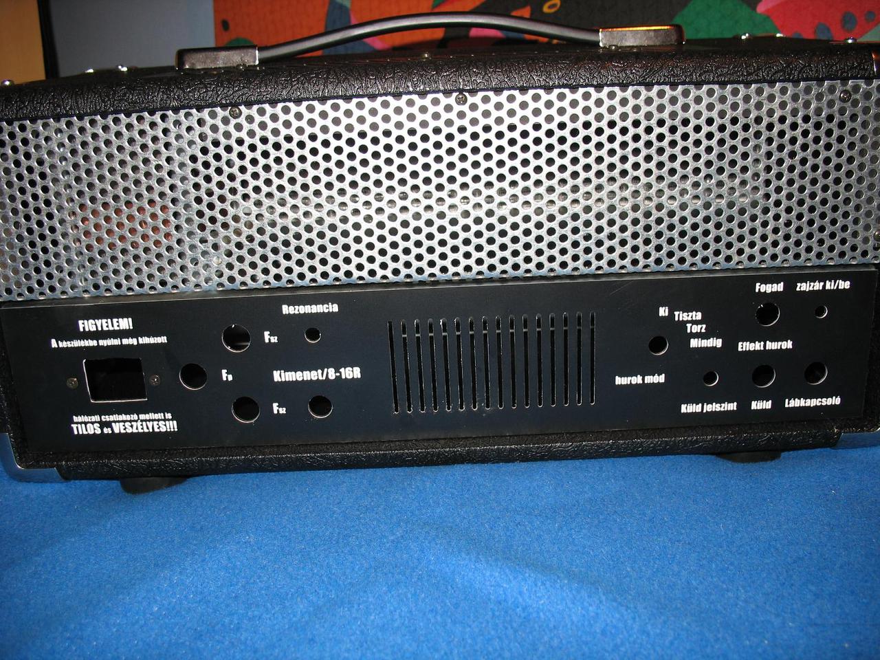

Nem szeretnék beleszólni a dolgokba, pusztán Zsozsóó kolléga mondandóját erősíteném meg. Én is úgy álltam neki erősítőt építeni, hogy majd olcsóbb lesz, mint a gyári. Annyi, hogy én csövesben gondolkodtam, fej kivitelben és a hangszóró már megvolt. Nagyon sok idő ráment, mire elkészült és azt mondhattam, hogy igen, ez úgy szól, ahogy szeretném. Viszont nem lett olcsóbb sőt, amennyi pénzt beleöltem abból vehettem volna használtan egy komolyabb csöves fejet. Ami mondjuk kinézetre is rendben van és nem 5, hanem 50W-ot tud. Nyilván szobába rengeteg, de lehet még így is jobban jártam volna ![]() Elég sokszor építettem át, megfordult benne pár kapcsolás, de megérte. Sokat tanultam belőle. És hiába, a csatolt képen nagyon nem az látszik, hogy mennyi munka volt vele. Zsozsóó is alátudja támasztani, szinte végig kísérte az építését, ezúton is köszönet a sok segítségért! Ha már kép akkor említenék róla pár szót. Az előfok egy ENGL e625 koppintás megfejelve egy effekthurokkal és egy 5W-os véggel. A trafókat Fleta készítette. 4-8-16 Ohm-os láda csatlakoztatható rá, az effektkör kimenete szabályozható és mivel a végfok lekapcsolható, így lehet előfoknak is használni vonali felvételhez, vagy hangosításhoz. Ezen felül van még benne egy zajzár. Túl sokat nem ad vissza, de a semminél ez is több. Itt hallható egy hangminta. A hozzászólás módosítva: Aug 26, 2015
