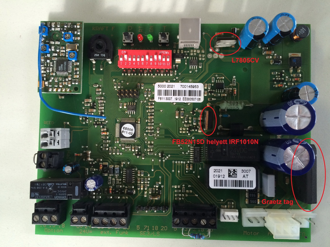

(#) kerekes389 hozzászólása Feb 28, 2015 / 2
Egy sikeres javítás történetét szeretném megosztani a közösséggel, hátha segíthetek valakinek, vagy egyszerűen csak bátoríthatok pár hezitáló házi barkácsolót, hogy érdemes otthon javítani.
A Hörmann Lineamatic kapuhajtás, 5 és fél év kifogástalan működés után (gari 5 év volt!!), az egyik reggel nem reagált egyik távirányítóra sem. Életjeleket adott (ledek villogtak) de a motor nem forgott. 6 piros LED villogás = gyári reszet, vagy "hívja a szerelőt". Az első nem segített, hívtam a szerelőt, aki potom 64,000 Ft-os szerelési ajánlatot adott (46,600 Ft-os panelcsere + 16,400 Ft-os szerelési díj).
Miután visszakértem a kiszerelt panelt a hátoldalon égési nyomot fedeztem fel.
Egyértelmű volt, hogy a MOSFET elszállt. Biztos ami biztos alapon kiszedtem és cseréltem mindkét tranyót a lapon, ellenőriztem az meghajtó ellenállásokat és diódákat, kiszedtem és leellenőriztem a Graetz-híd diódáit is. Visszatettem a panelt és újratanítottam a hajtást, azóta gond nélkül megy. Anyagköltség 218 Ft volt + 2-3 óra munka.
Hajrá házijavítók!
Üdv,
László
(#) zsoltee0001 válasza kerekes389 hozzászólására (») Feb 28, 2015 /
Egyből ezzel kellett volna kezdeni
A graetzt vizsgálatra fölösleges kiszedni, tekintetebe véve, hogy fölösleges hősokk a fóliűzűsnak és a lyukgalvánoknak, bármilyen hiba kimérhető egy multiméterrel beszerelt állapotba.
Ha a mosfet kiment, lehet érdemes lenne belenézni a motorba, a kefék állapotát megvizsgálni.
