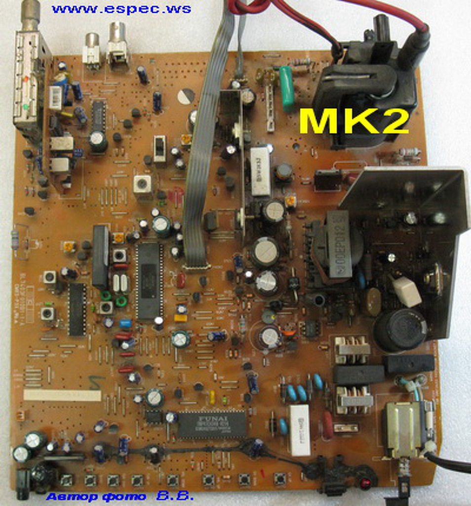

(#) zavar11 válasza eyess hozzászólására (») Szept 2, 2015 /
Szia igen le vállasztottam a tápott ott minden rendben van , ugyan is 300 volt van a pufferkondin. s most az smps trafo nyekereg de nem indul el a készenléti sem , pedig a fet a 2sk2039 is jó benne.

(#) eyess válasza zavar11 hozzászólására (») Szept 2, 2015 /
A leválasztás , és a táp mérése érdekelne hogy történt .Mert nem biztos , hogy úgy ahogy kellene.
Hát úgy hogy a 400voltos 150 uf kondit le választottam hogy a táp ne induljon el s úgy rá mértem a puffer kondira ott 300 volt van de ha vissza kötöm a pufert akor a táp nyekereg s nincs készenlét.
(#) kadarist válasza zavar11 hozzászólására (») Szept 2, 2015 /
Még egyszer vegyük át: Ha a pufferen nincs fogyasztó, akkor kötelessége legalább 330V-ig töltődnie, de persze ez a feszültség függ a hálózati feszültség értékétől is, tehát valamennyire eltérhet ettől.
(#) eyess válasza zavar11 hozzászólására (») Szept 3, 2015 /
Na akkor ez , így nem jó .A +112v os részt a szekunder oldalon le kell választani a tv további részétől.Amikor ez szabadon van , akkor a táp ezen részére tehát a +112 voltra kötni kell egy 230/60w os izzót.Ennek csak felvillanni szabad majd a bekapcsoláskor, ha ez , így lesz akkor lehet elkezdeni kimérni a tápot .Meg van e rendesen a szekunder oldalon a +112v , +27v, +12v .
Ha ezeket a lépéseket végigcsinálod , és minden érték megfelelő lesz , akkor a táp jónak mondható , és máshol lesz a hiba.Bár kétlem , hogy a táp jó lesz.Ha folyamatosan nagy fényerővel fog világítani az izzó , akkor a tápban valahol zárlat van.

(#) zavar11 válasza eyess hozzászólására (») Szept 3, 2015 /
Köszönöm szépen!
Amúgy nézd meg erről a tv ről van szó!!
(#) kadarist válasza zavar11 hozzászólására (») Szept 3, 2015 /
Rajzod van hozzá? Ott, ahol a képet találtad, ott rajz is van.
(#) zavar11 válasza kadarist hozzászólására (») Szept 3, 2015 /
A rajzon be rarjzolnád mit és hol kell le választani??
A hozzászólás módosítva: Szept 3, 2015
Na most én még maradnék a hálózati puffer problémájánál. Nem sikerült feljebb tornázni a feszültségét? Ha a táp-FET-et kiveszed, akkor növekszik a feszültsége?
Szia mert ha igen akkor mi van?? s mitt kell tivább csinálnom??
Mert amíg nincs megy a 320-330V a pufferen, addig nem működhet a tápegységed normálisan. Érted, ugye? Nem kitolni akarok veled ezzel, hanem segíteni.
Értem ki vettema FET-et s ugy is csak 300volt van!! tovább mit hogyan csináljak??
Eröl a tv röl van szó nézd meg!!
