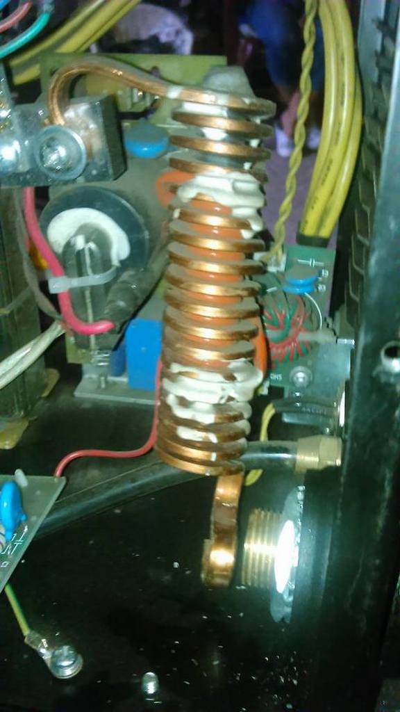

Valaki megtudná mondani hogy az a réz spirál az mi,Mi célt szolgál?Köszönöm.
A nagyfeszültségű gyújtás becsatoló tekercse. Tulajdonképpen egy transzformátor, ami TIG/AWI hegesztésnél az indítás pillanatában létrehoz egy nagyfeszültségű ívet az elektróda és a hegesztendő anyag között, ezáltal lehetővé teszi a főáramú ív létrejöttét anélkül, hogy az elektródát az anyaghoz érintenénk.
A barkácskategóriás villanyvasút motorral felszerelt tolókat nem soroljuk ebbe a kategóriába, mert azoknak kis motoroknak nincs lendítőtömege és fogaskerekes áttételen keresztül forgatja a görgőt. Persze hogy nem kell ezeket fékezni, mert annyira gyengék, hogy sok esetben ha nem egyenes a kábel ki sem tudja tolni a huzalt megfelelően.
Köszönöm szépen válaszod,én abba voltam hogy a mögötte lévő fekete tekercs vagy mi amiből a vastagabb piros vezeték jön ki az állitja elő a nagyfeszültséget.
Ilyen lett a plusz csatlakozó átkötése,remélem korrekt lett.
A kettő együtt állítja elő nagyfeszt.
Értem,köszi,átkötés korrekt lett?
