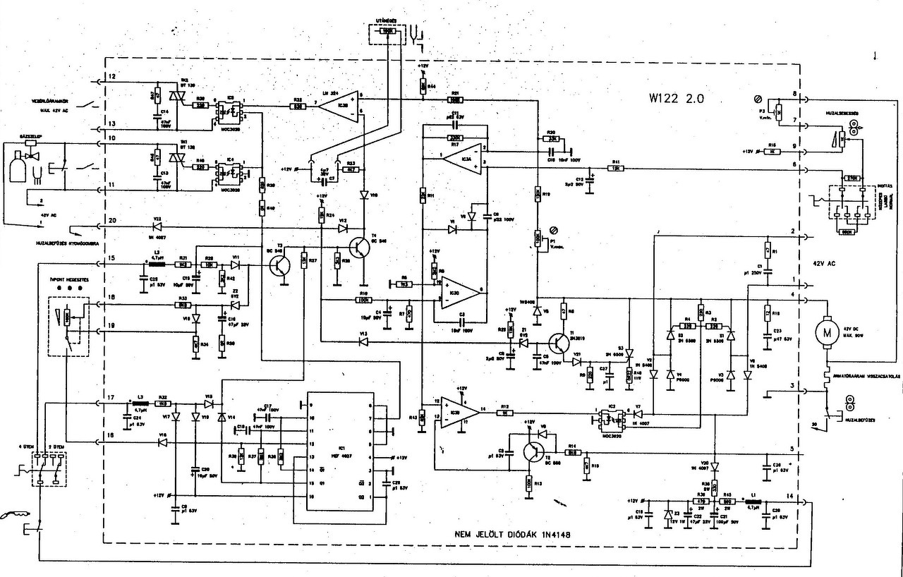

A következő probléma megoldásához kérném a segitségeteket. Adot egy Elektra Beckum 170/30 TL Turbo tipusú co hegesztő.
A gond az vele, hogy a hegesztés végén mikor elengedjük a pisztoly kapcsolóját, kitolja a huzalt kb 20-30 mm-re. Ez elég kellemetlen, mert a következő hegesztés elött, mindig le kell csipni a felesleget. Mi lehet a hiba, az előtoló elektronikában?
Üdvözletel István
(#) dobo válasza tirolit hozzászólására (») Aug 29, 2015 /
Szia a motort ami az előtolást végzi fékezni kell.
Ezt a fékezést úgy oldják meg hogy a motorral párhuzamosan van kapcsolva egy pár ohm-os ellenállás vagy egyenesen rövidre zárja a relé a motor két kivezetését.
Szóval ha nem hajt a motor akkor a relé ezt az ellenállást vagy rövidzárat kapcsolja rá a motorra . A panelon lehet el van égve az ellenállás .

(#) Hetope válasza tirolit hozzászólására (») Aug 31, 2015 /
Szerintem egy kitoló motor abban a pillanatban le áll amint nem kap feszültséget mivel nincs rajta lendkerék ami tovább forgatná. Vagyis ha abban a pillanatban amikor eleresztjük a tasztert a motoron 0 feszültség kell hogy legyen . Nálad valami nem zárja le az áram folyását az adott pillanatban hanem az csak lassan esik le mintha egy nagyobb elkó volna a motorral párhuzamosan bekötve és az lassan ürül ki a motoron keresztül és csak akkor áll le a motor amikor kiürül a kondi. Fék nélkül is max 1-2 milimétert ha kibújik a drót de ez sem gyakori jelenség. Le kell ellenőrizni a vezérlő kimenetét ahova csatlakozik a motor, mondjuk úgy is lehet hogy leakasztod a motor + drótját és rá indítasz de előtte rákötöd a voltmérőt. Ha minden OK akkor a voltmérő csak addig mutat feszültséget amíg a tasztert behúzva tartod de amint elengeded abban a pillanatban meg kell hogy szűnjön a feszültség. Ha nem így történik akkor keresd meg hogy mi tartja nyitva az áteresztő tranzisztort!
(#) erbe válasza Hetope hozzászólására (») Aug 31, 2015 /
A huzalelőtoló motor és hajtómű típusától, a görgő szorításától, a kábel (bowden) hosszától és a sebességtől függően elég komoly mennyiséget képes lekapcsolás után a fékezetlen motor kitolni, ami a következő ívfogáskor durran, ragad, ... Sokszor még az sem mindegy, mekkora ellenállással fékezzük. Ha nagy a motor fordulatszáma, lendítő tömege, előfordulhat, hogy csak rövidzárral lehet megfékezni. Soros motor emiatt erre a célra nem igazán alkalmas. Ha mégis ilyent tennénk, nem is tudom, mi lenne az igazán jó, hiszen a leállítás idejére meg kellene változtatni a forgásirányát és megállásig impulzust adni neki.
(#) mpisti válasza Hetope hozzászólására (») Szept 1, 2015 /
Már megbocsáss, de butaságot írsz. Bizonyára hallottál a mozgásban levő test tehetetlenségéről fizikaórán, ugyanez a helyzet egy forgó tömeggel. Ha nálad csak 1-2mm-t szalad túl a huzal fékezés nélkül akkor ott valami erősen szorul. Gyorsabb előtolási sebesség mellett fékezés nélkül bizony akár 3cm-t is kifut a huzal, erre találták ki a forgórész fékezését, ami úgy történik hogy a hajtás kikapcsolása pillanatában a forgórésszel párhuzamosan kapcsolódik egy pár tized ohmos ellenállás,ami elnyeli a forgórészben a tehetetlenségi forgás által indukálódott áramot, így fékezve a forgórészt. Ez a megoldás hiányzik jónéhány bóvli kategóriás gépből, szívnak is emiatt a tulajdonosok rendesen, és próbálnak megoldást találni a problémára több-kevesebb sikerrel.
(#) Hetope válasza mpisti hozzászólására (») Szept 2, 2015 /
Nem írtam butaságot csak nem említettem hogy 24 Voltos 4 görgős motorokra vonatkozik amelyekkel eddig foglalkoztam és raktam is fel képeket ide a fórumba. Na azoknak egynek sincs fékezője és tapasztalatom szerint nem is szükséges és ezt bármikor megnézhetitek kipróbálhatjátok nálam . Szívesen várok mindenkit mert nagyon szeretek élőben praktikus körülmények között az ilyen témákban tapasztalatokat cserélni . Biztos vagyok benne hogy nem alaptalan az amit írogattok mert vannak nagy kitolók is csak hogy nekem még nem kellett velük foglalkoznom.

(#) nyekk válasza Hetope hozzászólására (») Szept 2, 2015 /
Evvel a jelenségel küzdök Én is ,mármint a gomb elengedése után még kitol vagy 5 cm drótot.Át akarom tervezni a vezérlő kártyát,mert a régin nincs rajta az ugynevezett fék funkció.Ha valaki nem hiszi hogy létezik ilyen,mármint hogy megszalad a drót a gomb elengedése után ,szívesen készítek videót róla. Az előtolás amit használok négy görgős, 24 Voltos.

fék kell rá ami leamortizálja a motor áramát az elengedés pillanatában. w22 pl. Asszem tudsz is venni itt....
(#) Phile80 válasza Hetope hozzászólására (») Szept 2, 2015 /
Minden valamire való vezérlésben ki van alakítva a motorfékező funkció.
(#) mpisti válasza Hetope hozzászólására (») Szept 2, 2015 /
Megnyugodhatsz, butaságot írtál. Ha nekem nem hiszel, kérdezd meg Phile 80-t vagy Erbe-t, mindketten napi szinten szervizelnek hegesztőgépeket és alkatrészeiket. Teljesen mindegy, hogy a huzaltoló mechanika milyen, 4 vagy 2 görgős, a forgórész és az áttételezés tehetetlensége továbbtolja a huzalt. A fékezés mikéntjét dióhéjban a korábbi hozzászólásban már leírtam de ha érdekel a dolog, szívesen leírom részletesebben is. A dob fékezése nem azért van hogy azzal állítsd meg a huzalt a pisztoly végén, hanem azért mert a hegesztési folyamat befejezésekor a dob tehetetlensége miatt fékezés nélkül egy csomó huzal leszaladna tele dob esetén.Kevesebb huzalt tartalmazó dobnál pedig a fékezetlen dobról lelazult huzal a megfeszülésekor varrathibát okoz. Ezért állítják be a dob fékezését úgy hogy sem feszes sem laza nem lehet a huzal a tolómű és a dob között. Ha ezzel akarod fékezni a kitolás hosszát, akkor a tolómotort 3-4-szeres terhelésnek teszed ki, ami nem igazán fog tetszeni sem a motornak sem a huzaltoló elektronikának.
Na tessék, amire elküldtem a hsz-t Phile már rajzot is rakott fel az ominózus részeket tartalmazó kártyákról.
A hozzászólás módosítva: Szept 2, 2015
Még annyit, hogy a jelenség annyira valós, hogy amikor a motor nagy sebességgel forog (200-250A felett) és a motorfékezés kevés, akkor ilyen esetre találták ki a potméterrel állítható "burnback/visszaégés" funkciót, ami a fékezett motor tápfeszültségről való lekapcsolása után is tartja a feszültséget a mágneskapcsolón addig, hogy visszaégjen feleslegesen kijövő huzal. Akkora a tehetetlensége a motornak, hogy a fékezés ellenére sem áll meg azonnal.

Milyen motor van rajta?A motor rövidrezárásával való fékezés ugy tudon azokon a motrokon müködik amelyeken az állórész nem tekercselt csak mágnes van.Mint például az autok ablaktőrlő motra.Mikor elengeded a gombot a pisztolyon egy relé a motor pluszát rővidrezarja a minusszal.

(#) mpisti válasza Botos hozzászólására (») Szept 3, 2015 /
A forgórész rövidre zárásos fékezése egyedül a főáramkörű(soros )DC motoron nem működik.
Úgy az állandó mágneses mint a külső gerjesztésű DC motorokon működik ez a fékezés, és amióta huzaltolókat gyártanak, alkalmazzák is ezt a módszert fékezésre. A jobb tolásszabályzó elektronikáknál még a kitolás hossza is beállítható, pl. az EWM egyes típusainál. Olyan tolásszabályzó már csak a bóvli kategóriás gépekben van, ahol nincs tolómotor fékezés.
