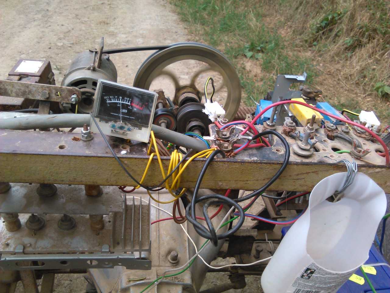

Az irántatok érzett tiszteletem megköveteli, hogy megírjam az eredményeim az ubimobilommal (elektromos szekér) kapcsolatban. Az eredeti terv az volt, hogy 12 km-re kell elszállítsam a megtermelt uborkát. Szerencsémre ez a táv lecsökkent 1000-1200 méterre, mert a faluban létesítettek egy uborkaátvevő pontot. A szekerem, így már csak 3 km-t kellett kibírnia. Ki is bírta vagy 40 alkalommal, aztán lejárt a szezon. A meghajtó motor a régi maradt. A feszültségforrás 6db. 12 voltos gépkocsi akku, sorba kötve, 55 A és 90 között, öt akku kocsiról lett lecserélve és szulfátoldóval egyszer lekezelve és egy színtiszta új akku. A vezérlő egy 12 voltos relé, az a fajta, ami a kocsiknál a hosszú és rövid fázist váltja a fényszóróknál. Ez a relé nem bírná a terhelést, huzamosabb ideig ezért egy sarus kábellel áthidalom a relét, miután már mozgásba lendültünk. Az akkuk újra töltése sorosan történik és voltmérővel néha ellenőrzöm minden akku feszültségét. A legérdekesebb az, hogy az új akkun felmegy a fezültség 15 volt fölé. Olyankor rákötök egy 12 volt, 5W-os izzót két három órahosszáig, aztán ha levettem akár egész nap rá lehet kapcsolva a töltő, 13,5-14 volt közzé áll be a feszültség. Szerettem volna komolyabban megoldani a helyzetet, de az idő hiánya nem engedte meg. Most, hogy már kezd több szabad időm lenni és a stressz is kevesebb, újra elkezdem tanulmányozni az akkutöltést, feszültségfigyelést, vezérlést meg ami még szükséges. Azután jöhet az építés. Mellékelek két képet. Köszönet az eddigi és az ez utáni segítségetekért.

Mellékelek egy képet, amelyik a legnagyobb szállítmányomról készült. Vittem magammal az áramfejlesztőt, biztonság kedvéért, ha netalán az akkuk nem bírnák teljesíteni a távot. A járműnek van egy kis raktere, kb. 90-szer 130 cm. Újszülöttnek minden vicc új, de van egy olyan érzésem, mintha az akkuk használat közben egyre jobban teljesítettek volna. A kinézettel tényleg nem törődök, lényeg a hasznosság és a takarékosság. Ezt egy kalapáccsal és egy hegesztővel meg lehet javítani.

. A kérdésem annyi lenne, hogy körülbelül hány kilogramm volt a jármű megpakolva és mekkora teljesítményű az elektromotor?
Milyen motor van benne? Mennyi a végsebessége?
A Járművemmel egyáltalán nem pályázok semmilyen díjra. Hány kiló lehet, hát csak saccolni tudok. A legnagyobb rakománya 540 kg uborka plusz az áramfejlesztő, ami lehet úgy 60-70 kg. Maga a gép egy Lada 1500-as gépkocsiból kiguberált anyagok nagy része. Felsorolom az alkotóelemeket, de mi mennyit nyom nem tudom. Lada hátsó híd két kerékkel, első két kerékagy teljes felszereléssel és kerékkel, Lada kormánykazetta, kapcsolószekrény, kardán tengely, lendkerék, két ülés, hat akku és kb egy mázsa vasanyag, amiből a váz és egyebek készültek. A motor teljesítményéről sokat nem tudok, mert nem volt rajta semmilyen címke. Annyit tudok, hogy ha a motor lefullad és nem tud forogni, 60 voltnál 10 ampert mutat a műszer. A végsebességét a járműnek, csak becsülni tudom. Üresen, egyenes úton kb 4 km/h. Megrakva uborkával az 1 km-es távot úgy 50 perc alatt tette meg. Lehet, hogy szoríthattam volna jobban is, de attól féltem, hogy az ócska akkuk lemerülnek és nem marad energia haza menni, mert van domb lefele is és felfele is.

Most mértem meg a Google Föld segítségével, hogy az a lejtő, ahol a motor visszatölt 120 méter az ezerből. 200 méter út, amit valamennyire vízszintesnek mondható, a többi enyhe ereszkedő, vagy emelkedő, de nem akkora, hogy a motornak ne kelljen dolgoznia. Bizonyára a motor nem lehet kihasználva teljesen, mert 200 méter utat kell megtegyen, azután jön a 120 méter lejtő. Az ampermérő visszafele mozdul ki. Ez azt jelenti, hogy a hat akkuban még van 72 volt és még visszatermel a motor. Fék van, de egyáltalán nincs rá szükség, mert akkora az áttétel, hogy azokon a dombokon, amik vannak, II-es sebességfokozattal leereszkedhetek.
