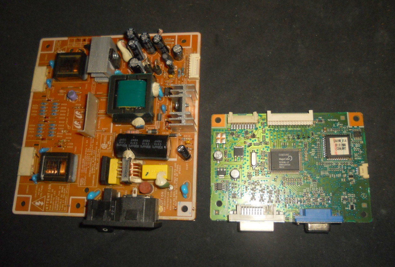

(#) Laurox hozzászólása Szept 7, 2015 /
Üdvözlet!
Samsung 940N monitorba keresnék a tápot és a scalert összekötő kábelt. Fogalmam sincs milyen címszóval és hol keressek rá. Tudna valaki segíteni egy kis infóval?
(#) Buvarruha válasza spgabor hozzászólására (») Szept 7, 2015 /
Az lehet, de az is lehet, hogy valami 3V-nál nyit és akkor van puff. Én ezt úgy szoktam, hogy a szekunderre ráakasztok labortáppal névleges feszültséget és akkor kiderül.
Laurox Kábelezd át. a Tápokat elég egy vastagabb kábellel is, a többi meg még néhány kábel, sokkal egyszerűbb, mint amilyennek tűnik.
