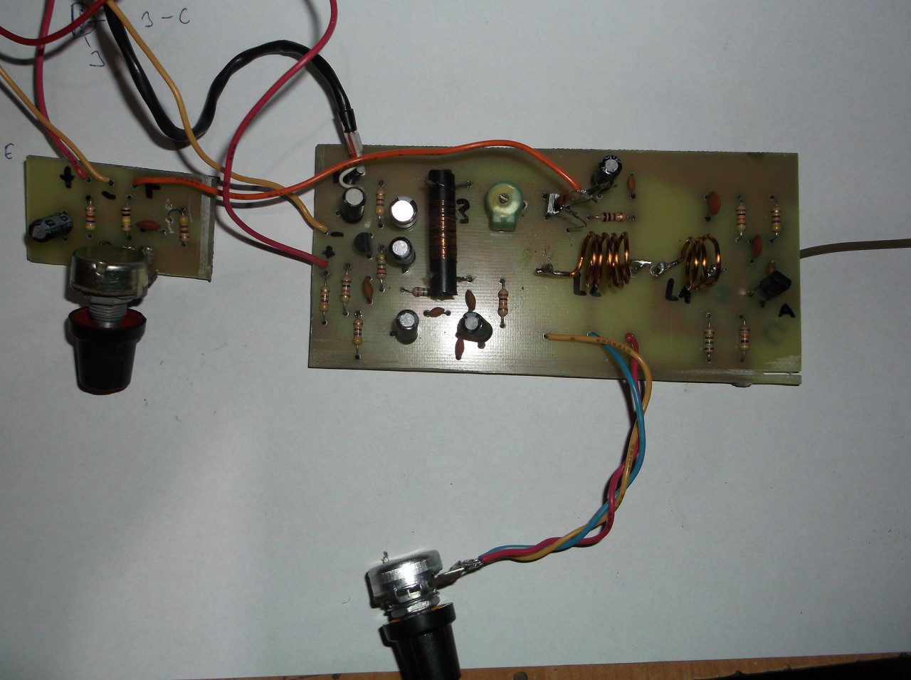

Már majdnem befogtam vele valamit, beszéd lesz, de még nem sikerült a behangolása, csak egy pillanatra jött be. ![]() Sajnos ezüst huzalom az nincs. A hozzászólás módosítva: Szept 8, 2015

Annyit azért még leírnék, hogy két alkatrész különbözik a kapcsolási rajztól az R9 2,2Mohm-os, az R4 pedig 150 Ohm-os, azért mert ezek álltak rendelkezésemre, gondolom nem számottevően módosítja az áramkör működését. A T1 tranzisztor BF199 típusú. A C8 -at jelenleg 15pf -nak választottam, a varikap dióda most BB409 -es. A cikk írja, hogyha elhallgat a vevő, akkor valószínűleg egy adót vesz, és ekkor a csatoló kondenzátor értékét növelni kell. Melyik az a csatoló kondenzátor, amin ilyenkor változtatni kell?

Annyit kellene talán javítani , hogy a P1 ami ott az RF körökben van ne lógjon olyan hosszú dróton hanem a lehető legrövidebb kivezetéssel rendelkezzen.Jelenleg azzal a 30cm bekötő huzallal le is állíthatod a szupreges működést.(lehet a 3cm is sok lehet olykor-olykor) Persze ekkor közel kerül az L1 tekercshez is (fémházas poti )Akkor inkább a panel aljára forrasztani be vagy inkább műanyag házas potit építeni be.(persze ezt találtad a fiókban) Hasonló módon a P3-nak is a másik oldalt (C5-C4 T2 környékén fizikailag) a panelen kellene lenni, a varikap hangoló feszültségét minél rövidebb úton a diódára vezetni és nem a teljes áramkörön keresztül/kasul vezetve.(ha átolvastad a cikket akkor a következő leírásokban erre is utalnak lásd a légi sávra szánt vevő fényképe potik elhelyezkedése) Ennél a vevőnél nagyon sokat számítanak a szórt L/C paraméterek is!
Lásd eredeti cikk 144 oldal nyákrajz feletti bekezdés:
Az ehhez tartozó alkatrész-beültetési rajzot a 21.ábra mutatja. Általános szabályként elmondhatjuk,hogy az alkatrészeket a lehető legrövidebb lábbal ültessük be! A hozzászólás módosítva: Szept 9, 2015
Idézet: „A cikk írja, hogyha elhallgat a vevő, akkor valószínűleg egy adót vesz, és ekkor a csatoló kondenzátor értékét növelni kell. Melyik az a csatoló kondenzátor, amin ilyenkor változtatni kell?” 144 oldal középső hasáb: A T2-vel felépült szuperregenerativ detektor csak annyiban különbözik a bemutatottól, hogy jFET-es felépítésű.Első ránézésre talán nem ismerjük fel a Colpitts oszcillátort, de a kapacitiv osztó alsó tagja a gate-source belső kapacitás,így C6-ta! kiegészítve már egyértelmű a helyzet. Ez utóbbi egy trimmer,amely gondoskodik az oszcilláció megindulásának beállithatóságáról. Az oszcillátorokban a pozitív visszacsatolás hozza létre a rezgést. Ezt jelen esetben a C6 kondenzátorral érhető el.Mivel a másik tagja mint parazita elem a G-S rétegek között alakul ki. A hozzászólás módosítva: Szept 9, 2015

Az erős sistergést hallod? Mert ha nem, akkor nem működik a regenerátor. Be kell lőni a rezgőkört és a visszacsatolást.
Olyan nagyon erőst sistergést nem, csak néha amikor tekergettem a P1-et. Néha pedig elnémult a hangszóró. Kb. 3-4 -szer egy tekeréskor tekeréskor.

"Ha ezek rendben vannak, akkor a szupreg fokozat működése esetén a fejhallgatóban erős zaj haliható. Ezután történik a működési frekvenciasáv beállítása, ami AM szignálgenerátor birtokában egyszerű. Műszer nélkül egy CC1R sávú rádiót hangoljunk a 108 MHz-es frekvencia környezetében egy üres helyre. Vevőnk hangoló-kondenzátorának maximális kapacitású állásánál, az L2 összenyomásával, illetve széthúzásával el kell érni, hogy a vevőnk által az antennán kisugárzott zavarójel az URH vevőben „kinyomja" a zajt Egy másik biztos pont egy nem túlságosan szelektív bemenetű FMvevő esetén a tükörfrekvencia, ami 10,7 MHz-es középfrekvenciát feltételezve 108+2*10,7 = 129,4 MHz. A két vevő antennáját egymáshoz közel helyezve, a hangolőkondczátor nem teljesen kitekert állásában kell az FMvevön észlelni az FM-zaj csökkenését." Ezek szerint nem olvastad át a teljes cikket Pedig szépen körbe járják a probléma kört.

Hoppá, hiba az áramkörben! Az R13 -as 47 Ohm -os ellenállás helyett 470 ohm -ost raktam.
