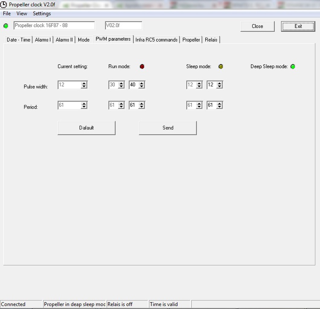

Végre valahára befejeztem az órámat, de van pár apró hiba aminek a végére szeretnék járni: 1. amikor megy az óra a távirányító power gombjának megnyomására úgy tűnik, hogy megáll az óra, de mégsem áll meg teljesen, egészen lassan forog és valami zúgás hallatszik a bázis (PC venti, 16F88) belsejéből. 2. a rotorban lévő RTC nem megy valamiért. Az elem jó, a fesz. eljut az IC-ig. 3. Most forrasztottam be az MCP9800-át, de mégis folyamatosan 96 fokot mutat.
Fejlemény: az RTC mégis megy, viszont a kikapcsolás dolgot nem értem. Amikor megy az óra kb 1A az áramfelvétel. Amikor kikapcsolom és elkezd lassulni, úgy felszalad az áramfelvétel, hogy csak a labortáp áramkorlátja fogja meg.
Szia! Melyik bázissal használod? A Bázist ha kikapcsolod valószínű átlép "Sleep" módba melynek a kitöltése nagyon magasra van állítva. Szerintem ki kellene kapcsolni egyszerűen (ha van pc kapcsolat a bázissal akkor ez egyszerű). A hőmérő szenzorból három fajta van (mindegyiknek más a címe) ahhoz kell állományt fordítani melyik van neked? MCP9800A0T,MCP9800A3T,MCP9800A5T.
Szia! PC venti 16F88 bázis. Van PC kapcsolat, akkor eztt majd megnézem. Bár nem teljesen értem, mert nem mindig csinálja, de elég gyakran mondjuk 10-ből 9.

Az IRF530 fet Gate és a GND közt van egy 100K ellenállás? Lemostad a nyákot nem nagyon sok a forrasztómaradvány?Ha csak sima pc kapcsolat van a bázissal és nincs RTC ,elem is a bázisban akkor nem tárolja a beállításokat ha a tápot megszünteted akár egy pillanatra is visszaáll az alapbeállítás.Vedd ki a bázisból a kontrollert és ha úgy is vesz fel jelentős áramot akkor a fet nyitva marad és egyenáram jut a primér tekercsre. Labortáp is meg tud viccelni...
A hozzászólás módosítva: Szept 2, 2015
Hát elméletileg minden benne van ami a terven volt és lemostam többször is. Van RTC és elem is. A PIC-et nem tudom kivenni, mert SMD, nem kísérteném a sorsot.
![]() Alapba nincs gond, mert ha áram alá helyezem, meglódul a rotor, de meg is áll, az áramfelvétel majdnem nulla.

Méregettem kicsit szkóppal, hogy rá jöjjek mi lehet az oka a kikapcsoláskori árammegfutásnak. A tekercs kimeneteire mérve (tekercs nélkül) egy igen zavart négyszögjelet tapasztaltam, ami a kikapcsoláskor "kitisztul" pár másodpercre és utána megszűnik. Arra jöttem rá, hogy a négyszögjel "zavartsága" a ventilátor motorral van összefüggésben. A motort lecsatlakoztatom a panelről, a négyszögjel "tiszta" marad mindvégig.
Próbáltam a motorra nagyobb kondit tenni, de nem használt semmit. Valami ötlet esetleg?

Úgy tűnik, hogy a kitöltési tényező csökkentésével meg tudom akadályozni az áram felfutást. Azt hittem, hogy ha a PC programból lentebb veszem akkor jó lesz, de nem tudtam, hogy nem tárolja el az értéket. Lentebb állítottam a forrásban és újraprogramoztam a bázist. Most már túl jónak is tűnik, mert az áramfelvétel csak 600 mA körül van.
