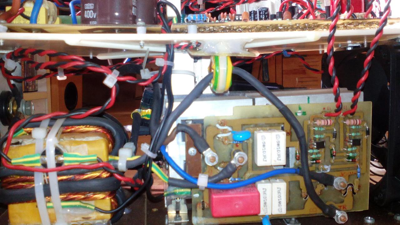

Elkészült nagyjából a macim , még a főpróba hátra van...
Pár fénykép ....
Kívülről, nagyon pofás! Belül, én sem tudtam volna "szebbre" csinálni... Vagyis, mikor sikerült, akkor valami gubanc mindig bejött, gerjedés, stb. Márcsak a tesztem menjen át!
Szép munka! Kívánom, hogy a fő próba is jól sikerüljön!
Viszont szerintem az IGBT modulon az erősáramú fólia sávokat, ahol huzal van rá csipkedve azokat futtasd be vastagon cinnel nyugodtan, jobb lesz az úgy. Ha a táp rész is ilyen, ![]() A relé mekkora áramot bír el? Kicsinek látszik. Oda 25A kellene. A hozzászólás módosítva: Szept 11, 2015
