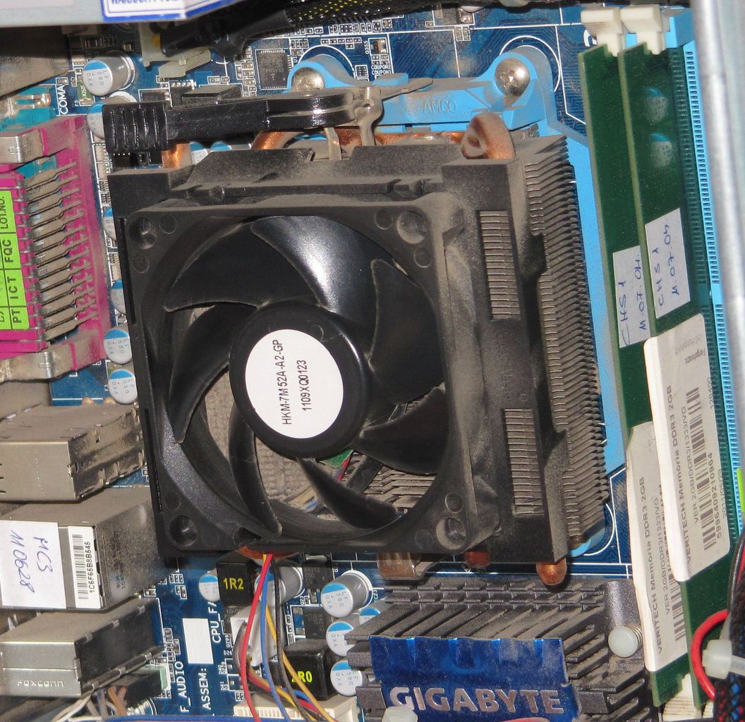

(#) nagym6 válasza xxxyyy hozzászólására (») Szept 10, 2015 /
Köszi, CPU hűtő tisztítást megcsinálom, nem tudom milyen buktató lehet, mellékelek képet. A CPU AMD Phenom II X4 955, egyben vásárolt gép az eredetileg beszerelt hűtővel.
A szétszedéshez infót megköszönnék, ne hibázzak. Látom van felül egy kar...
(#) xxxyyy válasza nagym6 hozzászólására (») Szept 10, 2015 / 1
Igen, kart elfordítod, ami után a hűtőborda már nem szorul a procira. Ezután a fémfüleket ki kell akasztani az alaplapra erősített keret pöckeiből. Ha jól látom a fotón, akkor neked ehhez nem kell külön szerszám, de ha mégis, akkor azt nagyon óvatosan csináljad. Egy megcsúszó csavarhúzó helyrehozhatatlan kárt okozhat az alaplapon, a feszegetéstől pedig letörhet az alaplapi keret pöcke.

(#) kala1982a válasza nagym6 hozzászólására (») Szept 10, 2015 / 2
Én ilyenkor szoktam a bordával kihúzni a processzort a foglalatból. Lehet itt is rá lesz gyógyulva. A sarkánál kis lapos csavarhúzóval óvatosan le lehet szedni. Láttam már olyat is, hogy valaki így próbálta visszatenni a helyére a processzort. (s478) Minden oldalon 2-2 sor láb elgörbült. Szerencsére a bankkártya vastagsága pont a lábsorok távolsága.
(#) KTobi válasza kala1982a hozzászólására (») Szept 10, 2015 /
A hűtő fellazítása után, tekerő mozdulat a bordán, le fogja venni a processzorról, no nem kell túlzásba esni. Egyszerűbb, mint feszegetni.

(#) nagym6 válasza kala1982a hozzászólására (») Szept 10, 2015 /
Hűtő fellazítva, kiakasztva, akkor már csak a paszta fogja a procihoz ha jól gondolom.
(#) kala1982a válasza KTobi hozzászólására (») Szept 10, 2015 /
Valóban, ha van egy kis helyed hogy tudj tekergetni, az esetek többségében a borda teljesen illeszkedik a keretbe.

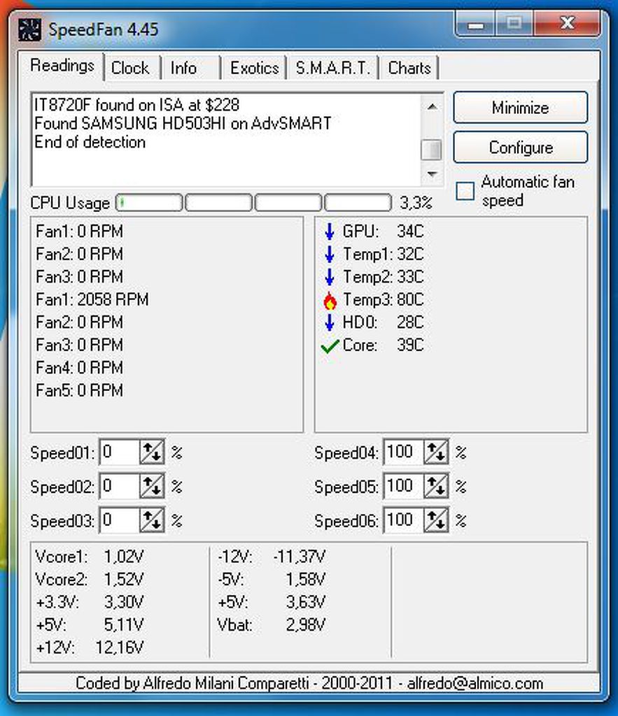

(#) nagym6 válasza nagym6 hozzászólására (») Szept 10, 2015 /
Előző hozzászólásomhoz. Procihőmérő ezt írja ki, csatolt kép. A "Temp3" 80 fokos ez mi lenne, nem tudom. 4 magos gép, de csak egy magot "Core" ír, talán egy hőmérés van?
Hány fokos lehet a proci mag, erős játéknál 5 perc után 58 fokos volt a Core. AMD Phenom ii x4 .955
Laptopom 2 magos, ott külön Core1 és core2 van kijelezve, azok 80 fokra is mennek, pillanatokra, nem áll le.

(#) sastas01 válasza nagym6 hozzászólására (») Szept 10, 2015 /
Aida64 progival nézd meg. A progin belül számítógép-> érzékelő. Az írja rendesen.
