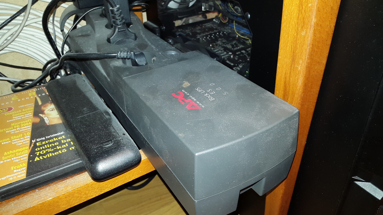

(#) SzervízMacska hozzászólása Szept 15, 2015 /
Sziasztok! Legalább tíz éves, de lehet, hogy öregebb a szünetmentesem, ami teljesen beadta a kulcsot. Tudom, hogy lehetne benne akkut cserélni, de lehet, hogy ma már azért az árért kapok egy komplett készüléket. Érdeklődnék, milyen márkákat ajánlanátok, ami megbízható és tartós? Sokat nézelődtem már, de apc-ből ami tetszene, az százezerhez közeli áron van. Ennyi pénzt nem tudok érte kiadni. Szeretném, ha lenne kijelzője, ami mutatja a pillanatnyi fogyasztást. Legyen adatkábel védelme és pc kapcsolata. És ami a legfontosabb, normál dugaljak legyenek a kimenetek, hogy bármit egyszerűen csatlakoztatni lehessen. Természetesen nem gond a minél nagyobb terhelhetőség sem. Max 30-40 között tudok rá áldozni. Konkrét tipusnak is örülnék, ha tudtok ajánlani, de akár egy budapesti üzletnek is, ahol raktárról, azonnal lehet kapni ilyeneket és segítenének is a választásban.
(#) didyman válasza SzervízMacska hozzászólására (») Szept 15, 2015 /
A kérdésedből úgy gondolom, hogy bizonytalan vagy, megpróbálok támpontokat adni. Ha egy régi, de minőségi szünetmentes az illető, én megtartanám a minősége, beváltsága miatt. Sok, mai márka ebben az árszegmensben inkább elektronikai hulladékot árul, mint megbízható, hosszútávú védelmet. Az akkucsere kapcsán, ilyen ársávban két 19 Ah-s akkura tippelek, ez van benne?
A kijelző jó dolog, de adódik a kérdés, hogy mennyire akarod sokat nézegetni, illetve fontos-e ez egyáltalán, hogy állandóan kijelezzen mindenféle hasznos-haszontalan, de talán ritkán nézegetett adatot? Nekem a legrégebbi APC-n is van soros port, és ha nézni akarom valamelyik paraméterét, akkor elindítok egy Powerchute-ot és látok sokkal többet, mint ami egy kijelzőre kiférhet (az adatkapcsolatot amúgy is írtad). De van párezerért fogyasztásmérő is, ha ettől sokkal drágább a szünetmentes, akkor én inkább vennék egy különálló mérőt és azzal minden mást is tudok mérni. Ha már mindenképpen újat veszel, én műszaki tartalom kapcsán kizárólag AVR-est vennék, mert ez az akkuk, relék kímélésén túl sokkal szebb átmeneteket produkál. Jó dolog, ha van master-slave képessége, vagyis, ha lekapcsol a PC, áramtalanítja a slave portokon lévő összes eszközt, és esetleg a saját működését is ezzel együtt (a passzív védelmeket nem!), minek fogyasszanak-egészen hihetetlen fogyasztás összejön sok kicsi+szünetmentes felállásból, meg éjjel is kattog, sípol, hacsak ki nem kapcsolod, de akkor az elhelyezésekor csak oda tudod rakni, ahol eléred könnyen-így meg akárhova elférhet, ha az LCD kijelzővel nem kell foglalkozni. A schuko aljzat jó ötlet, de ha amúgy minden másban alkalmas a gép, párszáz Ft-ból össze tudsz rakni egy IEC C14 dugós elosztót, ha amúgy van helye.

(#) SzervízMacska válasza didyman hozzászólására (») Szept 15, 2015 /
Igen, bizonytalan vagyok, ezért érdeklődöm bután. Nos, a régi egy apc es-500-as, nem egy nagy szám. Egyetlen akku van benne, melynek paraméterei nincsenek feltüntetve. Mostanában vannak gyakran szemvillanásnyi áramkimaradások, amit ez már nem is észlel, de a pc és a tv újraindul. Kellemetlen, mikor épp egy 4k-s videót renderelek. Adatkapcsolatra a munkák automatikus elmentése miatt gondoltam, a fogyasztási adatokat végülis tudom nézni a pc tápom szoftverében is. A külön fogyasztásmérő jó ötlet, meg az avr. A master-slave megoldás nem praktikus, mert nem csak egy géphez használnám. Tv, pvr, nas szerver stb. is menne róla. Mivel utóbbi 0-24-ben megy, a szünetmentesnek is így kell mennie. További elosztókat, toldókat szeretném elkerülni, mert így is túl sok a drót, ezért kellenének a din aljzatok. Szóval négy aljzat kellene.
(#) SzervízMacska válasza SzervízMacska hozzászólására (») Szept 15, 2015 /
Közben nézelődtem tovább, és a tanácsaid segítségével kiválasztottam ezt: APC BX950U-GR. Szinte rám van szabva, a kijelző meg ahogy mondtad, felejthető. Kb. 50%-os terhelésen fog üzemelni, mikor minden megy egyszerre. Ez gondolom, pont ideális. Már le van foglalva a boltban, holnap megyek érte. Pont annyi az ára, mint a régié volt - 30 pénz. Tehát reál értéken olcsóbb, de tudásban meg sokkal jobb. Ami nagyon szimpi, hogy a csipogója kikapcsolható. Nem kell annak dudálni, csak végezze a dolgát. Hajlottam volna ennek az 1400VA-es verziójára, de ott már az alacsony terhelés miatt romlott volna a hatásfok. Köszönöm szépen az útmutatást!
Majd egy fogyasztásmérőt is beszerzek a tanácsod alapján.
Még azt szeretném tudni, hogy a 8ms-os kapcsolási idő megfelelő-e, vagy egyes készülékek ennél már kikapcsolhatnak?

Igen, de a nullátmenet sosem tart 8 ms-ig...
A régebbi UPS-ek átlagos átkapcsolási ideje is 20 ms körül van, ezt normális esetben egy jó állapotú tápegység el tudja viselni. Ehhez képest a 8 ms sokkal jobb érték.

(#) KTobi válasza (Felhasználó 15355) hozzászólására (») Szept 15, 2015 /
Váltóáramú (50Hz) táplálású reléknél adnak meg 20ms-os átkapcsolási időnek. Általában 10ms elég, de van hogy nem kapcsol olyan gyorsan.
Egy periódus időnyi kiesés nem szabadna, hogy bajt okozzon.
Kétutas egyenirányítás 10ms gyakoriságú töltésre van méretezve, de a kapcsolóüzemű tápok általában elmennek 100V körüli bemenetről is, nem lesz baj az "5%"nál nagyobb feszültségesés.
(#) didyman válasza KTobi hozzászólására (») Szept 15, 2015 /
Én ahány UPS-t javítottam, abban mind DC relék voltak.
(#) KTobi válasza didyman hozzászólására (») Szept 15, 2015 /
Az gyorsabban kellene, hogy kapcsoljon. Régi, relés vezérlésekre tanultuk.
Ebben benne van az elektronika reakcióideje is. DC relénél meghúzásra 15, elengedésre 5 ms rémlik ilyen Omron G2 jellegűekre.
