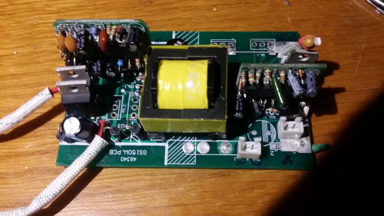

Bár nem 230V-ról, hanem fordítva, 230V-ra alakít át, mégis ide írok.
Egy KA7500-val hajtott invertert bütykölök. Találtam benne 4db TO220 tokozású félvezetőt, de nem találok infót róla a számozása alapján.
Elég érdekes készülék, bár nagy tapasztalatom nincs e tekintetben, csak a logika furcsa számomra!
A primer és a szekunder körben is van egy vezérlő IC és a kettő egy opton keresztül kommunikál egymással és a beazonosítatlan alkatrész a szekunder, azaz 230V-os körben van. A kapcsolást nem rajzoltam vissza, de ez a 4db alkatrész össze van kötve.
Úgy veszem észre, hogy a két vezérlő nem egyforma topológiájú.
Az inverter nem működik, a primerben találtam egy 2200µF kondit kidurranva.Működésének jobban megértéséért szeretném tudni, milyen alkarész lehet amit nem tudok beazonosítani, valamint miért van vezérlő mind két körben?
Képeket mellékelem.
(#) Mircsof válasza V1rusH hozzászólására (») Nov 5, 2015 /
(#) bjina válasza V1rusH hozzászólására (») Nov 5, 2015 /

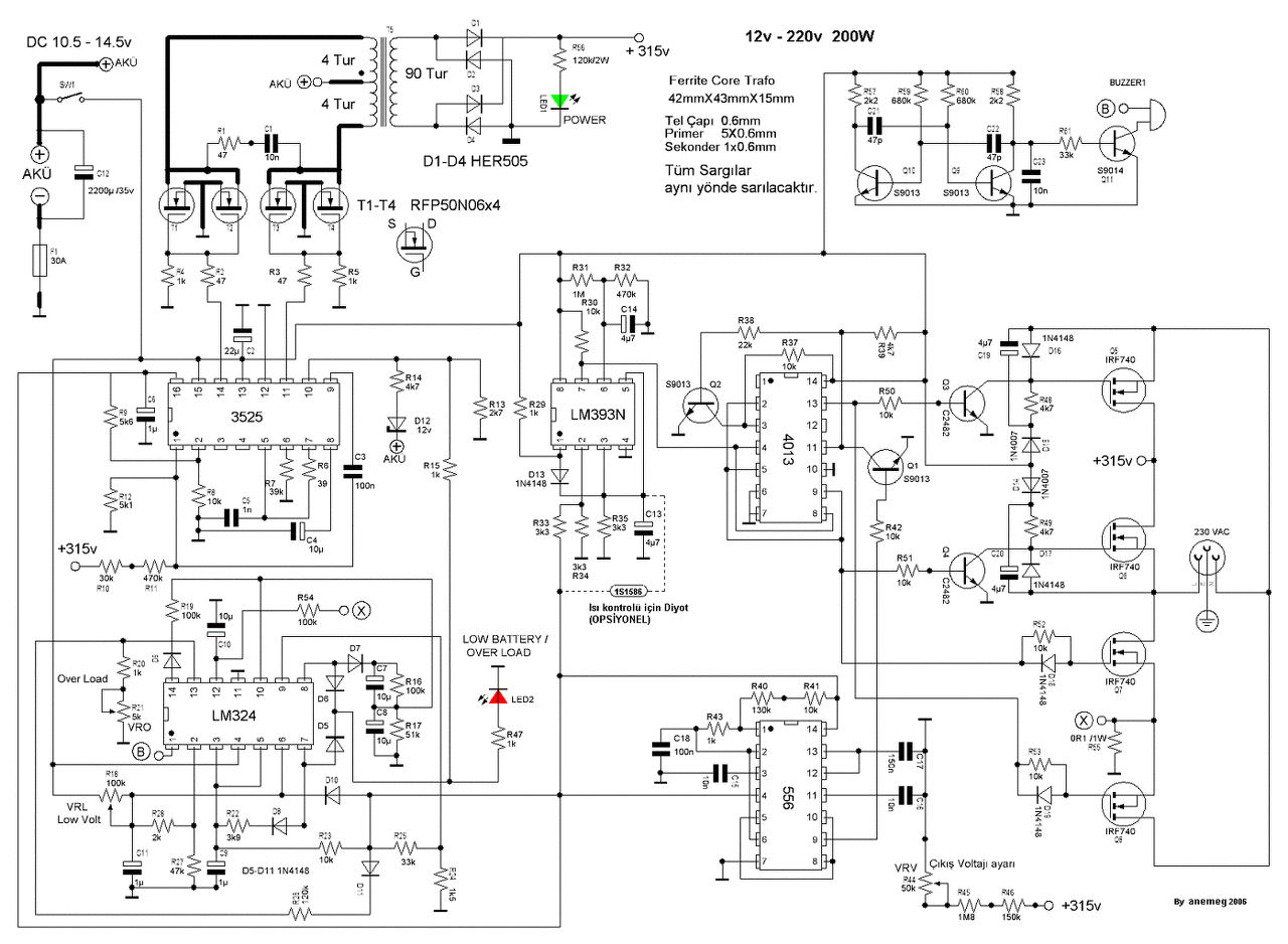

Szia! Az egyik vezérlő (primer) 12(24)V-ból csinál kb.300V DC-t változóan 20-40KHz frekin. A másik vezérlő 50Hz-el vezérli a képen látható 4db TO220 Fet-et, amik teljes hídban üzemelnek 300V-on. Szinte bármilyen gyártmányú IRF740-nek megfelelő tranyóval helyettesíthető. Először nézd meg, hogy a 300V-ot előállítja-e, ha nem akkor itt nézd meg a két Fet-jét jók-e, ill kapnak-e vezérlést Sokszor a 2200uF(néhány példányban 1000uF) hiánya/kiszáradása szüretlenség miatt el sem indul a primer oldal. A másik kört ugyanezzel a logikával ellenőrizd... Vigyázat (!!!) mert nagyfeszültség van benne és komoly balesetet okozhat! Zömében a nagyfesz diodák és a kimeneti (híd) tranzisztorok miatt áll meg. Google-val találsz rajzokat is...

Köszönöm a segítséget! Körültekintő és óvatos leszek a szekundernél!

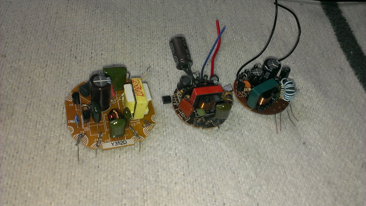

(#) mtomihun hozzászólása Nov 7, 2015 /
Régóta gondolkodok, hogy kellene építenem egy digitális forrasztóállomást.
A tápellátását a fénycsőelőtétes megoldással szeretném megoldani, viszont ezekhez a rezonáns
tápegségekhez és segítséget szeretnék kérni, ennek elkészítésében, ill módosításában.
Van 3db fénycső elektronikám. Használható valamelyik? Ill szétszedtem egy szgép tápot, abban van trafó. Az átalakítás nélkül jó, vagy egyszerűbb a képen látható másik (AL3900-as) magot használni?
FET-em van IRF630, IRF640, IRF9520, melyik jó?
