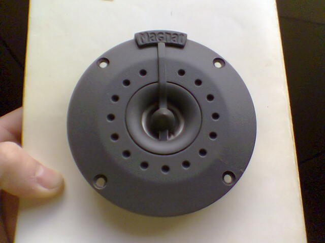

(#) lamalas válasza Brandyman hozzászólására (») Feb 16, 2008 /
A NYAK nem sajat keszitesu, KIT-ben rendeltem az erositoket. Egyre kevesebb kedvem es idom van vaskloriddal v. mas cuccal pancsolni es bajlodni a NYAK keszitessel. Inkabb megtervezem a NYAKot es legyartatom vkivel. A dobozokat pedig nagyreszt a munkatarsam fogja kesziteni mert o szereti a famunkat. En inkabb a teljes elektromos tervezest es kivitelezest csinalom illetve a vegen osszepakolom majd a cuccot. Egyebkent b-reflex dobozok lesznek, hogy legyen is melye amennyit ki lehet szedni ezekbol a mely-kozep hangszorokbol.
(#) szamóca válasza lamalas hozzászólására (») Feb 18, 2008 /
Szia lamalas!
Tipusa:MT ABS 13 AL 450
Az Art.-Nr. 320 001
A mért Re=3,4Ohm
A doboz: 69l-es, álló, 4utas, passzívmembrános basszreflex.
Érzékenysége 92dB, teljesítménye 180W/340W, Frekiátvitel 17-30000Hz
(#) lamalas válasza szamóca hozzászólására (») Feb 18, 2008 /
Gondoltam, hogy meg lehet talalni a neten a magassugarzo adatlapjat de ugy latom ez vmi sajat fejlesztese a cegnek igy lehet hogy nem is publikus(?) Ez esetben nehezebb lesz a helyettesites ... es a javittatas is. Mondjuk gyari adatlapokat is csak tajekoztatasnak erdemes nezegetni/olvasgatni mert az ezek alapjan tervezett hangsugarzok nem mindig az optimalis eredmenyt adjak.
Igen, ezért vagyok bajban vele.
És a szakszervíz tekercseltette meg rosszul, de mivel "működik" nem reklamálható.
Az ujratekercselésről mi a véleményed? /esetleg egy jó tekercselő szakembert nem tudsz véletlenül? /
Ez egy 100 ezres doboz, nem szeretném használaton kívűl helyezni.

(#) lamalas válasza szamóca hozzászólására (») Feb 19, 2008 /
Lehet probalkozni az ujratekercselessel, nem tudom milyen eredmennyel. En mindosszesen 2 emberrol tudok (biztos van tobb is az orszagban) akik esetleg elvalalljak (bar a nevukben nem nyilatkozhatok). Az egyik Shalafi nickneven fut a neten aki a H2000-el all kapcsolatban, a masik pedig Varga Istvan aki a Sonido egyik alapitoja. Veluk probald meg felvenni a kapcsolatot. Shalafi regisztralva van itt is, Varga Istvannal pedig a Sonido oldalon keresztul tudod felvenni a kapcsolatot.
