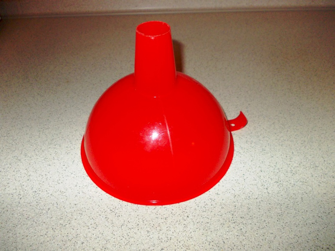

Ma elkészült a műanyag lapátokhoz az agy, de szeretnék valami kúpot az orrára. Az agynak az átmérője százötven mm. Nincs valakinek valami ötlete, hogy miből álljak neki gyártani?
Átmérő 160 mm. Az asszony nem adja....
Köszi az ötletet, én is fogdostam már az asszony tölcséreit , de most, hogy rákerestem a neten rengeteg féle létezik.Jövő héten megyek a tölcsérboltba. A hozzászólás módosítva: Okt 11, 2015
Vagy papírból-textilből és műgyantából is ragathatsz konfuzor agysüveget, labdára, lufira, fából faragott idomra...))
Esetleg egy „kölcsönvett" tölcsérre is....)
A lapát elé egy tölcsér is jó lehet, de talán az autó dísztárcsák között több használhatót lehet találni.
Köszönöm mindenkinek, tölcsér lesz rajta, már megvan csak faragni kell.
