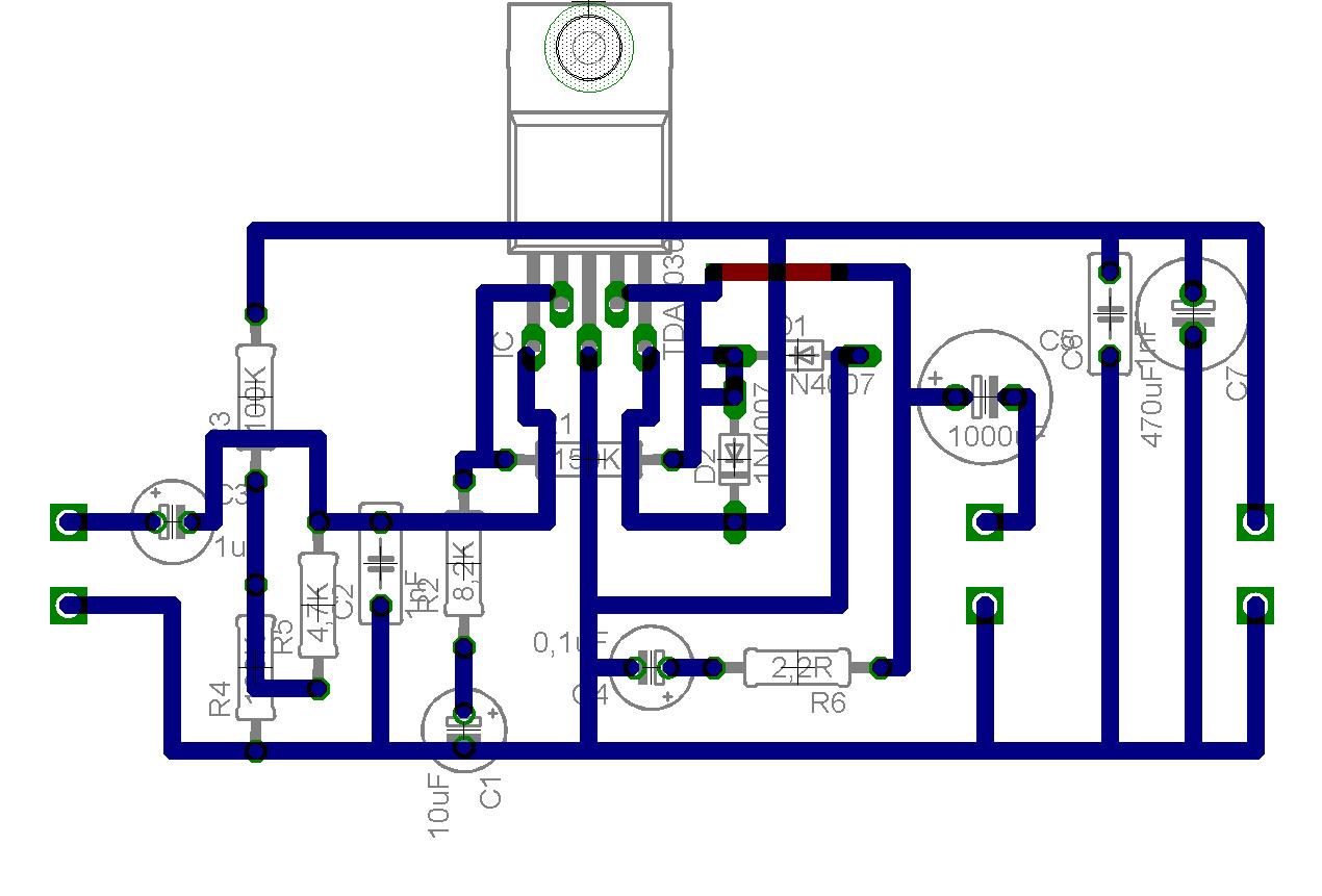

sziasztok. Nekem is lenne, egy HE-s kapcsolásom, és egy saját nyákom hozzá. Valaki lenne olya szives, és leellenőrizné?
Itt van. Egy 14W-os erősitő. TDA2030

ÍGY első nekifutásra nem rosz! Talán a tápvezetékeket (GND és +UT) nagyobb (lehető lehnagyobb) felülettel is kialakíthanád. Meg heletne egy kicsit zsugorítami is talán a méreteken... De szintaktikai hiba szeintem nincs benne.
[off]Esetleg nézd át ezeket LINK:TDA2030. Ott is lehetnek nyákrajzok...
