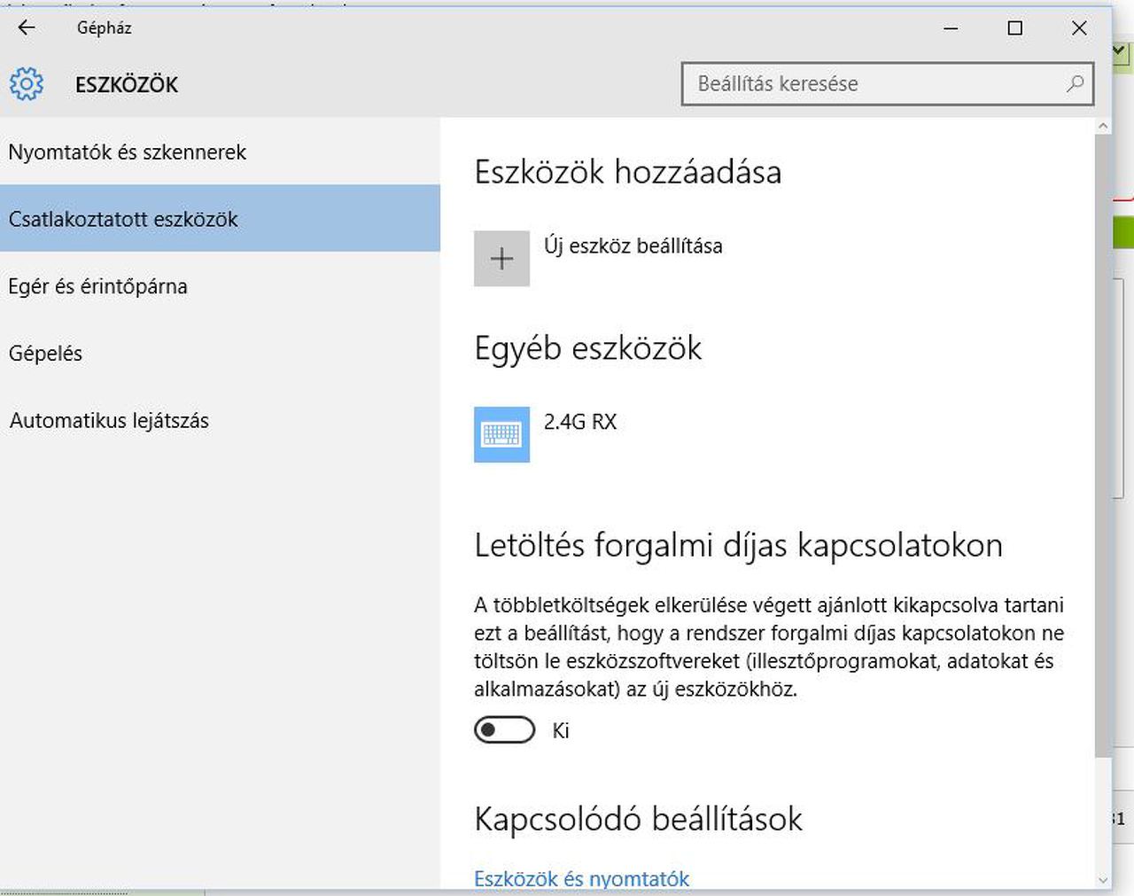

(#) golem válasza eSDi hozzászólására (») Szept 28, 2015 /
Elvileg van benne mert inaktiv

(#) eSDi válasza golem hozzászólására (») Szept 28, 2015 /
Inaktív a repülő mód kapcsolója, mert ki van kapcsolva a BT. Kapcsold be. Gépház->Eszközök->Bluetooth, vagy ahogy fentebb írtam.

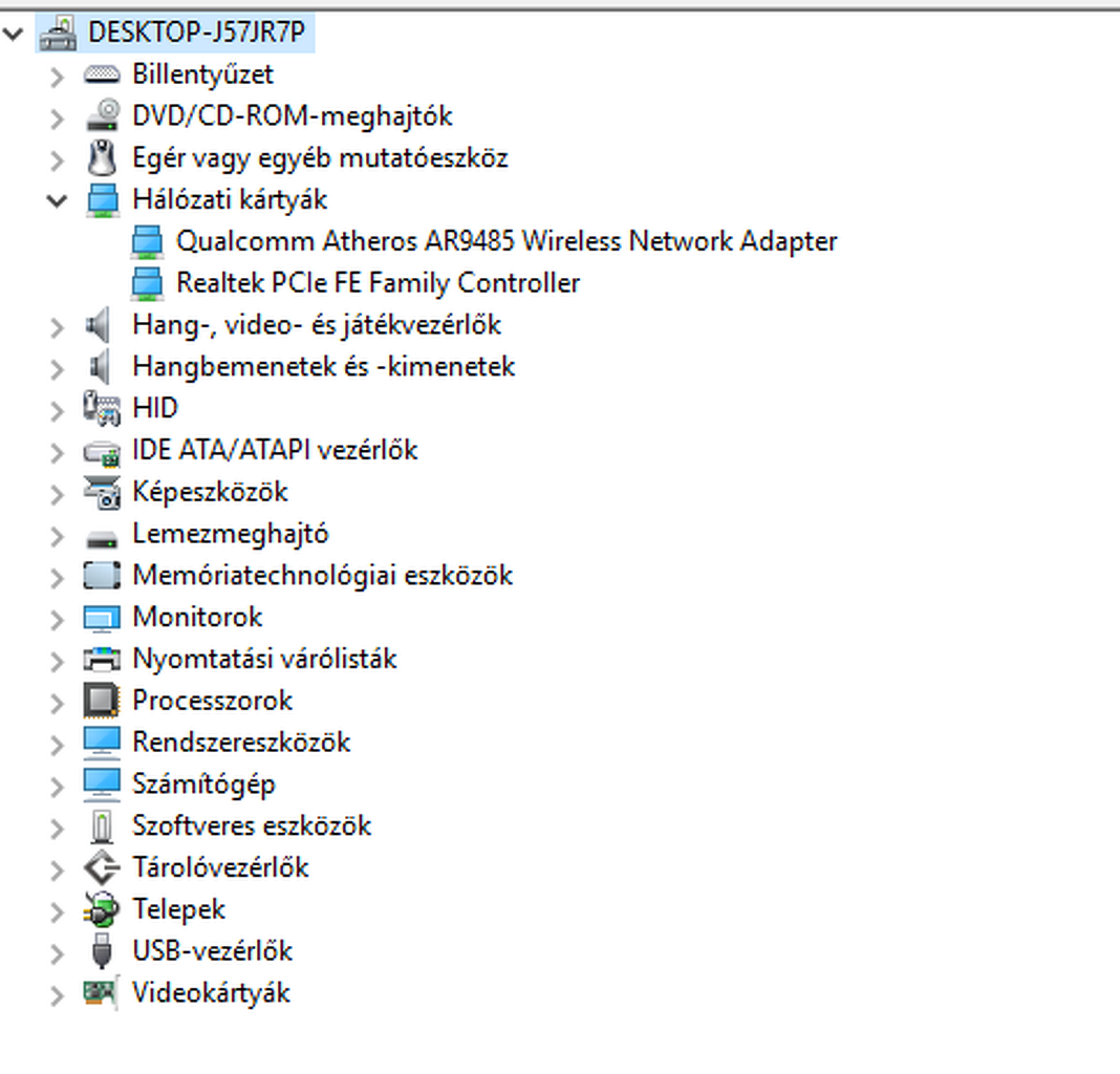

(#) golem válasza steelbird hozzászólására (») Szept 28, 2015 /
Eszköz kezelőben ennyi van
Még mindig nem derült ki, hogy előtelepített Windows, vagy te telepítetted. Az sem, hogy a gépházban az eszközöknél van e Bluetooth opció, vagy sem. És az sem, hogy mi történik, ha feltelepíted a BT driverét. Azt látjuk, hogy az eszközkezelőben nincs, de ez még nem jelenti azt hogy tényleg nincs. (Sajnos a WiFi kártyán van rajta és van belőle BT-s és a nélküli változat is)
Esetleg nincs billentyű kombináció, vagy dedikált gomb/kapcsoló a BT hardveres ki-be kapcsolására?
Én tetem fel Windows 10 et fel van téve a driver.
Sajnos a wifinek sincs billentyű kombinációja
Ebben az esetben nincs más megoldás szerintem, lecsavarod az alján a fedlapot és a WiFi kártya pontos típusára rákeresni a neten. Abból kiderül van e benne, vagy nincs.

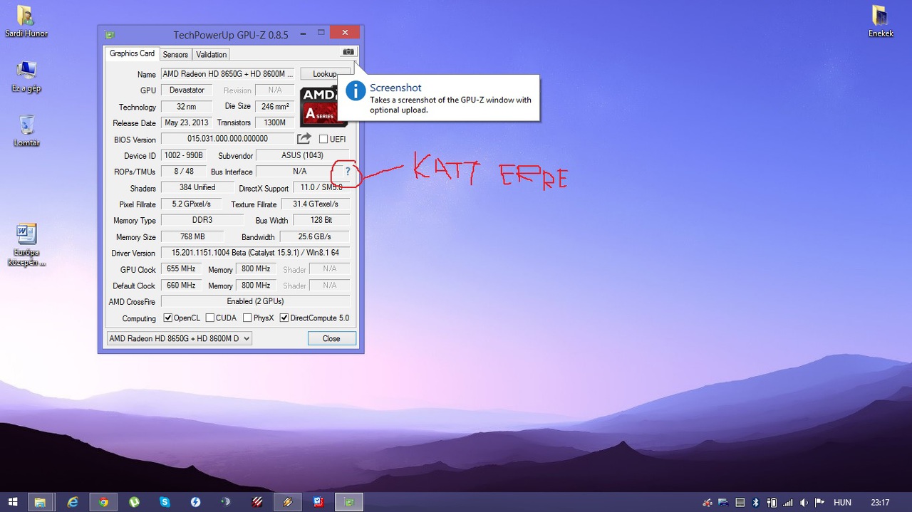

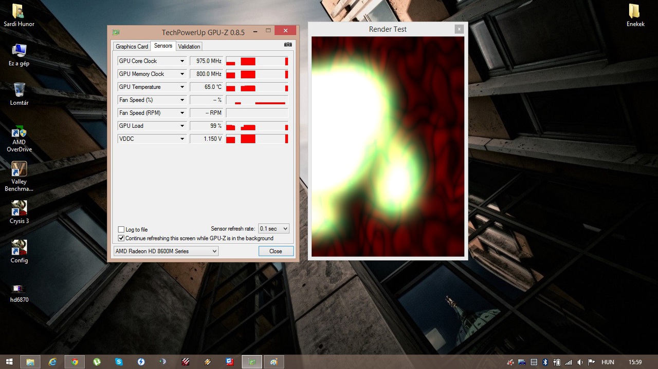

(#) sardi_hunor hozzászólása Okt 3, 2015 /
Van egy ASUS R510DP laptopom, amiben van egy AMD A10 APU, melyben egy Radeon HD 6850G rejtozik, illetve melle dedikaltak egy HD 6870M kartyat. Ezek elvileg mukodnek egyutt, es be is van kapcsolva a Dual Graphics opcio, de a dedikalt kartya egy bizonyos ido utan felezi az orajeleit ez kb 72 fok utan tortenik, es sajnos ilyenkor csokken az FPS szam, viszont nem segit ra a proci GPU-ja. Probaltam mar egy halom drivert de semmi valtozas, ugyn ez a gondom vele. Szerintetek mi lehet a baj? Csatoltam kepeket is. A hd8670 orajelei 975 rol 400 ugranak le 72 fok felett, viszont nem no meg a 8650 orajele. Ha kikapcsolom a dual graphicsot akkor is pont igy mukodik a dolog, pedig elviekben akkor csak az APU grafikus magja kellene mukodjion ha jol gondolom.
(#) Szabi1 válasza sardi_hunor hozzászólására (») Okt 3, 2015 / 1
Szia nekem is fix ilyen laposom van, megpróbálom én is lefuttatni a tesztet. Amúgy én raktam alá egy hűtőpadot, mert szeret melegedni... Szerintem a melegedés miatt lassul be. A render test-et hogy inditottad el?

(#) sardi_hunor válasza Szabi1 hozzászólására (») Okt 3, 2015 /
Csatoltam egy kepet, ha arra kattintasz elinditja a render tesztet.

Szetszedve is jarattam terhelve, es meleg a hocso mindenutt, tehat, elviekben atadja a hot a csip a lemeznek, de lehet, hogy szaraz a paszta, vagy nem teljesen erintkezik a lemezzel a csip. 1.5 eves a vas, tehat lehetseges, hogy szaraz a paszta, de emlekszem, hogy ezt a problemat mar vasarlas utani honapokban eszrevettem, de akkor nem jatsztam rajta igy nem zavart, de most jatszanek rajta es kb 5 percnyi game utan felezi az orajeleket a dedikalt kartya, de ellenben nem noveli a prociban levo gpu orajeleit, ez a furcsa nekem. Azon kivul az sem normalis szerintem, hogy par percnyi jatek vagy terheles utan 73 fokon legyen a dedikalt gpu.
(#) eSDi válasza sardi_hunor hozzászólására (») Okt 3, 2015 / 1
Másfél éves gépnél a paszta még biztosan nincs kiszáradva, tehát az nem lehet gond. A 73°C sem probléma egy notebooknál, így nem értem miért fogja vissza. Én úgy vettem ki az AMD írásaiból, hogy ebben a beállításban mindig segít az APU a GPU-nak és ez nem órajel alapon működik, így az sem lehet gond. Tehát marad a hőmérséklet probléma, amit az AMD így próbál kiküszöbölni. A legnagyobb probléma szerintem, hogy nagy fogyasztású és nagy hőtermelésű AMD proci és GPU van belegyömöszölve a notiba, amiben ramaty a szellőzés. Én már megjártam (és mások is) ilyen konfigurációval, hamar meghalnak. Sajnos teljesítményben sem hozta azt amit elvártam volna, így részemről soha többet és másoknak sem ajánlom.
