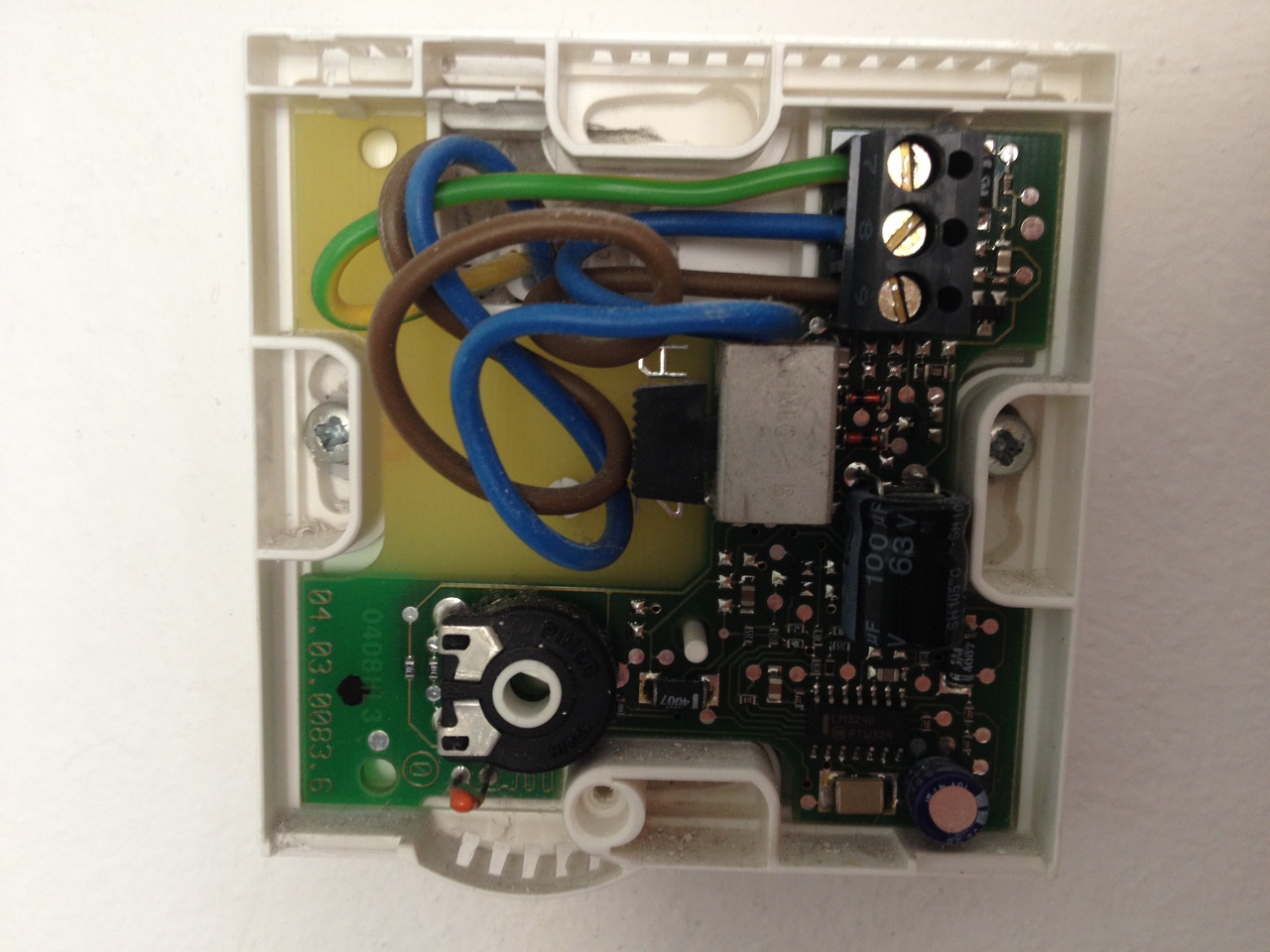

Segítséget kérnék egy computherm q7 termosztát bekoteseben.
Van egy 10 éves Vaillant kombi kazán mely egy Vaillant VRT40 manuális termosztáttal van vezérelve 3 vezetekkel 1-barna 2-kék 3-sárga-zöld
Visszaolvastam a bejegyzéseket es az alapján a sárga-zöldet szigeteltem es a barna keket bekotottem az 1-2 pontba de ezzel kiutottem a kazant es meleg víz se volt mikor fűtésre kapcsoltam
Hogy kell akkor bekötni?
Köszönöm előre is, a régi termosztatrol mellekelek egy képet.
(#) SzAndras00 válasza endream hozzászólására (») Szept 27, 2015 /
Én annyira nem értek hozzá, de olvass vissza egy-két oldalt, szereld le a Q7-et, tedd vissza a régi Vaillantot, és örülj, ha nem ment tönkre a kazánod!

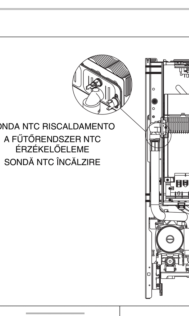

Sziasztok. Olyan gondom volna, hogy Beretta smart cirkóm van és egy cewal termosztátom van hozzá. Ha elindul a fűtés akkor szinte forróra melegíti a vizet és kikapcsol, de viszont jéghidegre hűl a radiátor amikor bekapcsol. Mi lehet ilyenkor a baj? Kérlek segítsetek.
(#) kadarist válasza apa750 hozzászólására (») Okt 1, 2015 /
A fűtés elindulása és a bekapcsolás nem egyszerre történik?
(#) fecameca válasza apa750 hozzászólására (») Okt 1, 2015 /
Kicsit érthetőbben kellene fogalmazni, mert így én sem értem.
(#) proli007 válasza apa750 hozzászólására (») Okt 1, 2015 /
Hello! Azért a Cewal-nak számtalan termosztátja van..
De lehet nincs itt semmi gond, csak aggódsz.. Ha a termosztát a szoba hőmérsékletét nézi, és kétállású szabályzó, akkor bekapcsolja a fűtést, majd a szoba eléri a beállított értéket, leáll a kazán. Mivel most még nincs hideg, sokára hűl le a szoba ismét a bekapcsolási értékre. Addig a víz teljesen kihűl. Majd ha hidegebb lesz, sűrűbben fog bekapcsolni.
De nem írtad, hogy ez máskor máshogy volt-e, mekkora hőmérsékleten kapcsol ki és be a termosztát, stb.. Mert lehet, hogy a termosztát hiszterézise (lett) a nagy.
(#) apa750 válasza kadarist hozzászólására (») Okt 1, 2015 /
Amikor elindul a fűtés akkor addig melegíti a vizet a rendszerben hogy a radiátorokat nem lehet megfogni. Utána kikapcsolja a melegítést. Eltelik egy jó idő és már jéghideg a radiátor amikor újra elkezdi a víz melegítését. Vagy forró vagy jég hideg a radiátor. Mindegy milyen hőfokra állítom be.
(#) Marko Ramiusz válasza apa750 hozzászólására (») Okt 4, 2015 /
apa750! Nézze meg, hogy a termosztát hőérzékelő eleme hová van téve. Visszatérő vezetéken kell hogy legyen. Üdv.: Joe
(#) zoszka válasza Marko Ramiusz hozzászólására (») Okt 4, 2015 /
Ez így ebben a formában nem igaz és fűtéstechnikailag sem biztonságos. Ráadásul nem is tudná átrakni, mivel fix merülőhüvelyes ntc.

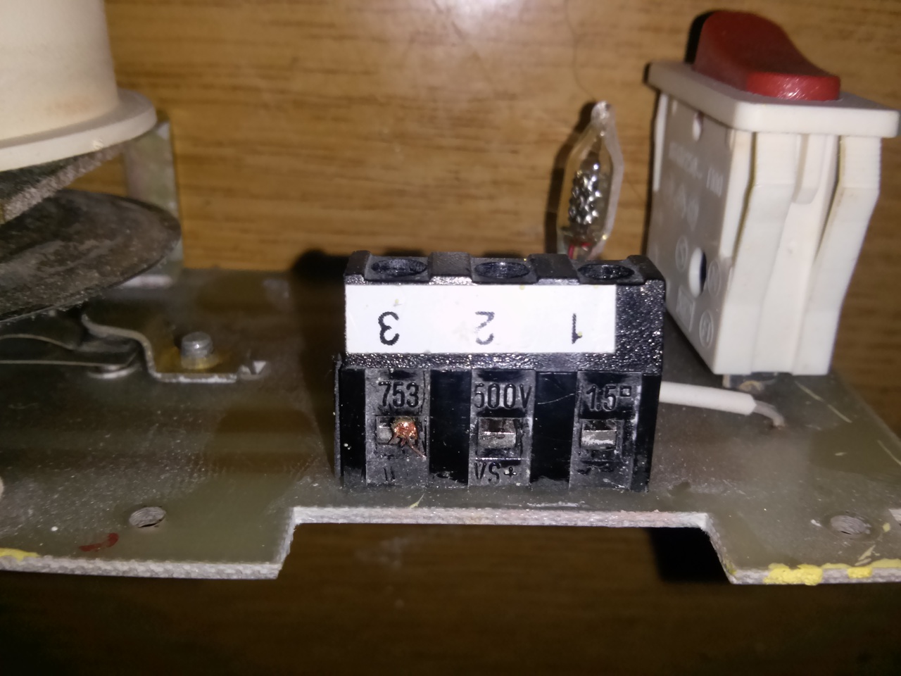

Üdv mindenkinek !Nekem egy régi típusú MMG AM szobatermosztátom van/napocska -hold/.Olyan gondom lenne , hogy a sorkapocsban az egyik csavar feje letört.Így nem tudom be kötni . Neten
keresgéltem de nem találok másik sorkapcsot.Nem tudna valaki segíteni hol tudok ilyet beszerezni?Vagy ha van valakinek fölöslegbe , megvásárolnám akár a régi termosztátot is .
(#) Gafly válasza csege40 hozzászólására (») Okt 5, 2015 /
Az egy egyszerű sorkapocs. 12 egy tucat. Akár mellé is tehetsz egy szeletet. De ha kell, akkor tudok adni egy hasonlót (nem a téglalap alakút, hanem a négyzet alakút, de mondjuk szerintem felesleges).
(#) proba válasza csege40 hozzászólására (») Okt 5, 2015 /
Talán AK 300 tipusra keresve találsz panelba forraszthatót. Csak a lyuktávolságra kell ügyelned.
