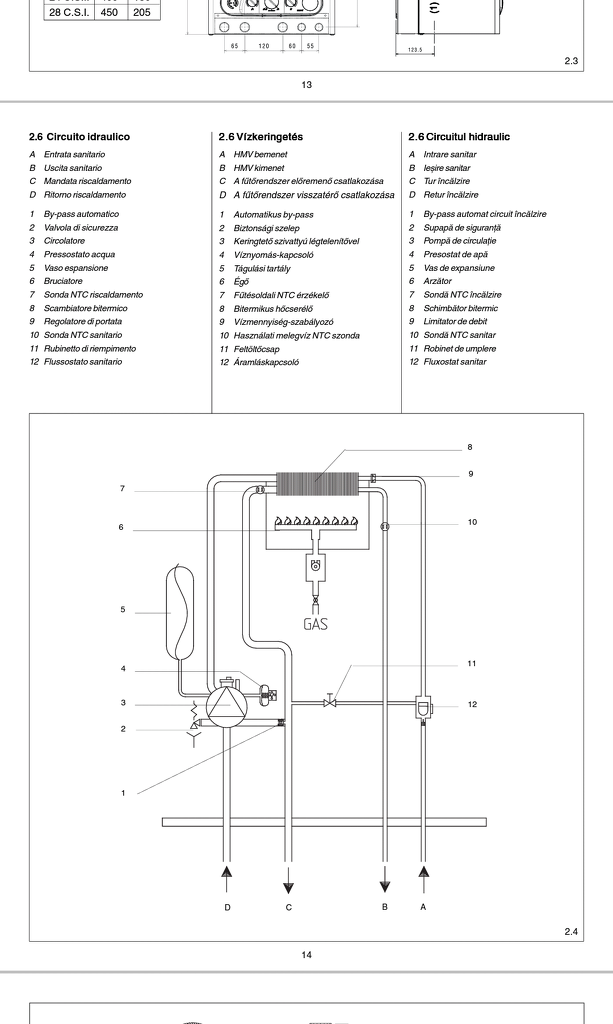

				Sziasztok. Olyan gondom volna, hogy Beretta smart cirkóm van és egy cewal termosztátom van hozzá. Ha elindul a fűtés akkor szinte forróra melegíti a vizet és kikapcsol, de viszont jéghidegre hűl a radiátor amikor bekapcsol. Mi lehet ilyenkor a baj? Kérlek segítsetek.
				Szia! A fűtés elindulása és a bekapcsolás nem egyszerre történik?
				Kicsit érthetőbben kellene fogalmazni, mert így én sem értem.
				Hello! Azért a Cewal-nak számtalan termosztátja van.. De lehet nincs itt semmi gond, csak aggódsz.. Ha a termosztát a szoba hőmérsékletét nézi, és kétállású szabályzó, akkor bekapcsolja a fűtést, majd a szoba eléri a beállított értéket, leáll a kazán. Mivel most még nincs hideg, sokára hűl le a szoba ismét a bekapcsolási értékre. Addig a víz teljesen kihűl. Majd ha hidegebb lesz, sűrűbben fog bekapcsolni. De nem írtad, hogy ez máskor máshogy volt-e, mekkora hőmérsékleten kapcsol ki és be a termosztát, stb.. Mert lehet, hogy a termosztát hiszterézise (lett) a nagy.
				Amikor elindul a fűtés akkor addig melegíti a vizet a rendszerben hogy a radiátorokat nem lehet megfogni. Utána kikapcsolja a melegítést. Eltelik egy jó idő és már jéghideg a radiátor amikor újra elkezdi a víz melegítését. Vagy forró vagy jég hideg a radiátor. Mindegy milyen hőfokra állítom be.
				apa750! Nézze meg, hogy a termosztát hőérzékelő eleme hová van téve. Visszatérő vezetéken kell hogy legyen. Üdv.: Joe
				Ez így ebben a formában nem igaz és fűtéstechnikailag sem biztonságos. Ráadásul nem is tudná átrakni, mivel fix merülőhüvelyes ntc.				 A hozzászólás módosítva: Okt 4, 2015
