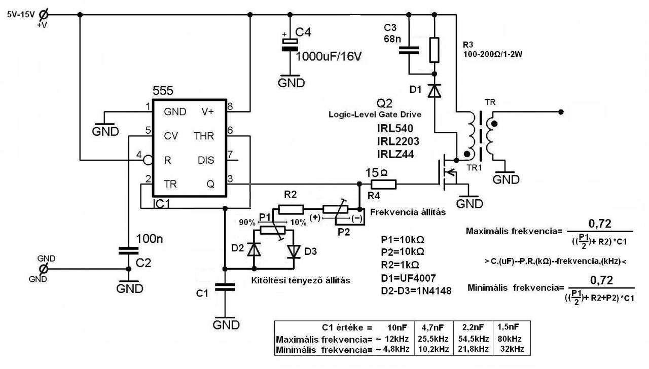

Sziasztok. Megépítettem ismét a kapcsolást (már 4-jére) de csak a Greatz hídig egyenlőre a mérés miatt.
Kapcs. rajz

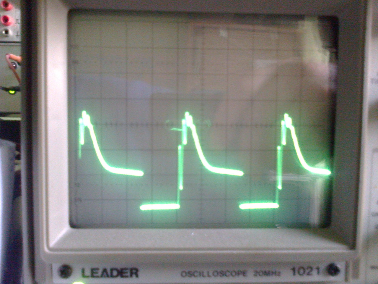

Gyönyörű szépen kijön a négyszögjel de utána (én mosfetel építem,nem tranzisztorral) teljesen eltorzul. Mi okozhatja? Több Mosfettel is megpróbáltam,mind ezt produkálta.
Képet mellékeltem.

Nem az én rajzom de ez lapján csináltam. Az enyém 60% kitöltéssel van. Az 555-ön a 3 as lábon van a négyszög jel, a torz meg a mosfet Drain-jén van.
Mosfet Gate-re megy a jel,addig megvan. A Drainen van már a torzulás.
(#) kila válasza ROBIN666 hozzászólására (») Aug 6, 2015 /
Én nem nevezném torznak.
Tekercset kapcsolgatsz, a Mosfet drain-jén a kapcsolási frekvenciának megfelelő gyakorisággal csillapodó jel sorozat látható.Szépen megfigyelhető a bekapcsolást, és a kikapcsolást követő impulzus.Frekvenciája a Mosfet+tekercs alkotta rezkőköré.

Az én rajzom. A frekit, kitöltést trafótól függően kell variálni. Próbáltam én is FET-el, de sose lett igazán jó, nagyon kis Rds-on-al rendelkező fet kéne hozzá, és/vagy valami snubber áramkörrel a trafóhoz méretezni. Tranzisztorral jóval könnyebben megy, általában elsőre, a bázisáram vesztesége igazából elhanyagolható a fogyasztáshoz képest, szóval nem érdemes FET-el vesződni szerintem.

60 % kitöltéssel az a drain jel nagyon nem okés. Köze nincs egy igazihoz.

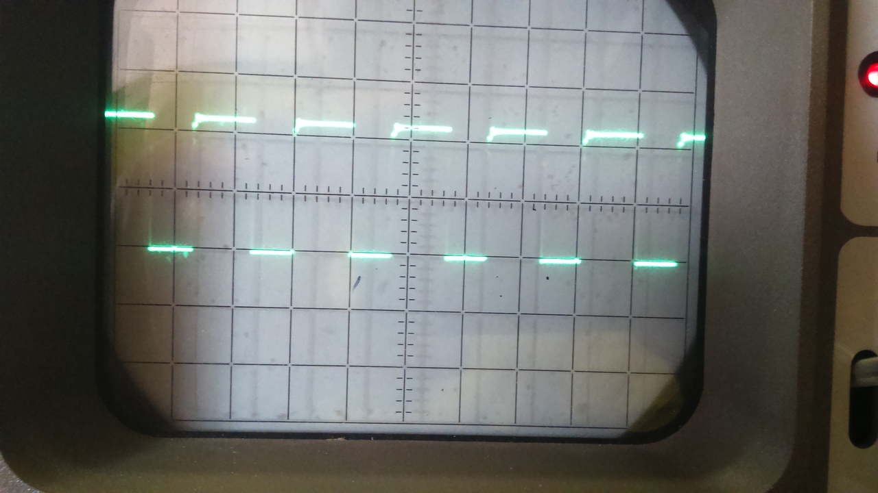

Csináltam gyorsan két fotót.. olyan, amilyen. . Puskás trafó szekundere van kapcsoltatva, 12 volton.
A kb. 80 voltos ugrás terhelt, a kisebbik pedig üres szekunderrel van.

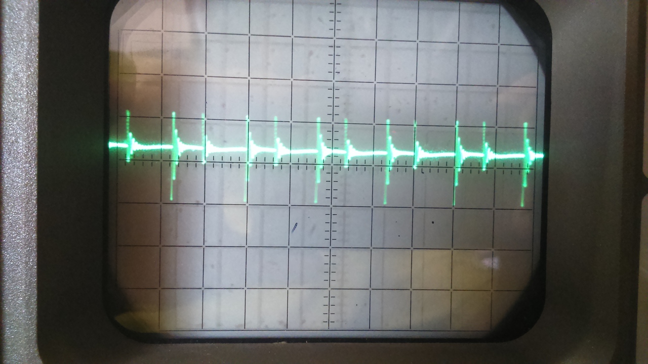

A te 2. képed olyan, mintha a tápon ülő tüskéket látnád, nem a draint..

A Fet 555-tel való vezérlésnek van egy trükkje
Bonyolultabb
Egyszerűbb
A kitöltési tényezőnek 50% kell lennie és "Logic fet" alkalmazása ajánlott.
(#) Cavalier válasza nyemi hozzászólására (») Aug 7, 2015 /
Itt iss rajt van, amit mondtam, a C3, R3, D1-es kör, ami trafótól, frekitől függ. Ha már 10-12V-os impulzusokat ad az 555, akkor nem muszáj a logic level fet.
(#) ferci válasza nyemi hozzászólására (») Aug 7, 2015 /
Nincs itt semmiféle trükk. Frekiben ilyen trafóhoz bőven elég az 1-2 kHz, aztán a tekercs induktivitásához be kell lőni azt az impulzusszélességet ( kitöltést ), amikor még nem nő a felvett áram jobban, mint az átvitt teljesítmény.
Az 50 % nem előírás és ebben a teljesítmény tartományban nem kell különleges fet sem.

(#) nyemi válasza ferci hozzászólására (») Aug 7, 2015 /
„Nincs itt semmiféle trükk.”
Hmm...
Vegyük már észre, hogy C1 és a Mosfet gate kapacitása töltés és kisütésnél is kapcsolatban van egymással.
(#) ferci válasza nyemi hozzászólására (») Aug 8, 2015 /
Furcsa párhuzamról írsz.. ha egyre gondolunk ( C1, frekibeállítás ), persze van egyfajta kapcsolat.. ha ezt csökkented, nő a freki, de a kitöltéshez ezen belül nincs köze.
A kitöltést a potival állítod pl., ott fog bejönni egyre jobban az, hogy keskenyebb impulzusok esetén növekednek azok a kapcsolási veszteségek, amik töltés kisütéskor jelentkeznek.
Ezekkel tisztában vagyok.
Ha jól megnéznéd a kérdést, egyáltalán nem erről volt szó, hanem egy furcsa drain-jelről, képről, amire válaszoltam, képet is betettem és tartom az ott leírtakat.
Az 1-2 kHz-es üzemnél pedig nincs is túlzott jelentősége ebben a teljesítménytartományban a gatekapacitás miatti jel fel-és lefutásnak. Nem 100 kHz-ről van itt szó és 100 wattról.
A "trükk" abban rejlik, hogy ismeri-e valaki az összefüggéseket vagy sem, de ez itt végülis nem olyan kategória.
