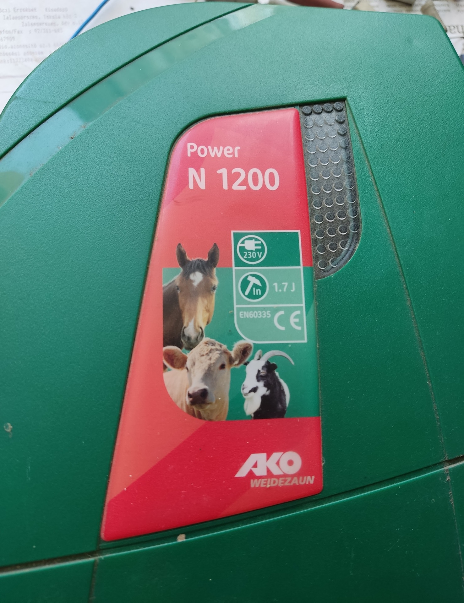

Hello! Egy 4060-at viszonylag könnyű "szóra bírni". Elsőnek a tápját nézd meg, mert ahogy látom, kondis a tápja. Aztán a Reset lábnak alacsony szinten kell lenni. Végül az oscit a 9-10-11-es lábakat. A 7-esen az órajel 16-od része van ha megy.
(#) erbe válasza proli007 hozzászólására (») Máj 25, 2026 /
Azzal kezdtem, ahogy leírtad. Ha nincs oszc. jel, tovább nem érdemes méregetni. Ennek ellenére leellenőriztem az összes diódát és a triac előtt a tranzisztort. 12 V-os külső tápról mértem az IC-t, arról is menne. 230 V-ról 14,5 V van az elkón.
(#) Remci válasza erbe hozzászólására (») Máj 25, 2026 /
A nagy kondin mérted a feszültséget? Olyan 600v körülinek kellene lenni. Kattogás hallatszik a panel felől? Nálam ennek a 2,5J-os változata van, abban a nagyfesz trafó ment tönkre.
(#) proli007 válasza erbe hozzászólására (») Máj 25, 2026 /
Minden estre egy 4060 ritkán szokott meghibásodni. (Persze egy pásztorba azért elképzelhető atrocitás..)
(#) erbe válasza Remci hozzászólására (») Máj 25, 2026 /
Az volt az első. 602-606 V körül.
A táp lábakon rendesen megvan a 12 V, reset alacsony szinten. Holnap megyek a helyi alkatrész árushoz. Persze a tulajdonossal egyeztetés után.
Magyarázta, hogy először újrakötözte a hálózati tápkábelt, mert rongyos volt, majd próbálgatta. Néha villant a LED, aztán megszűnt. Kérdem, rákötötted a kerítésre? Még nem, csak próbálgatta.

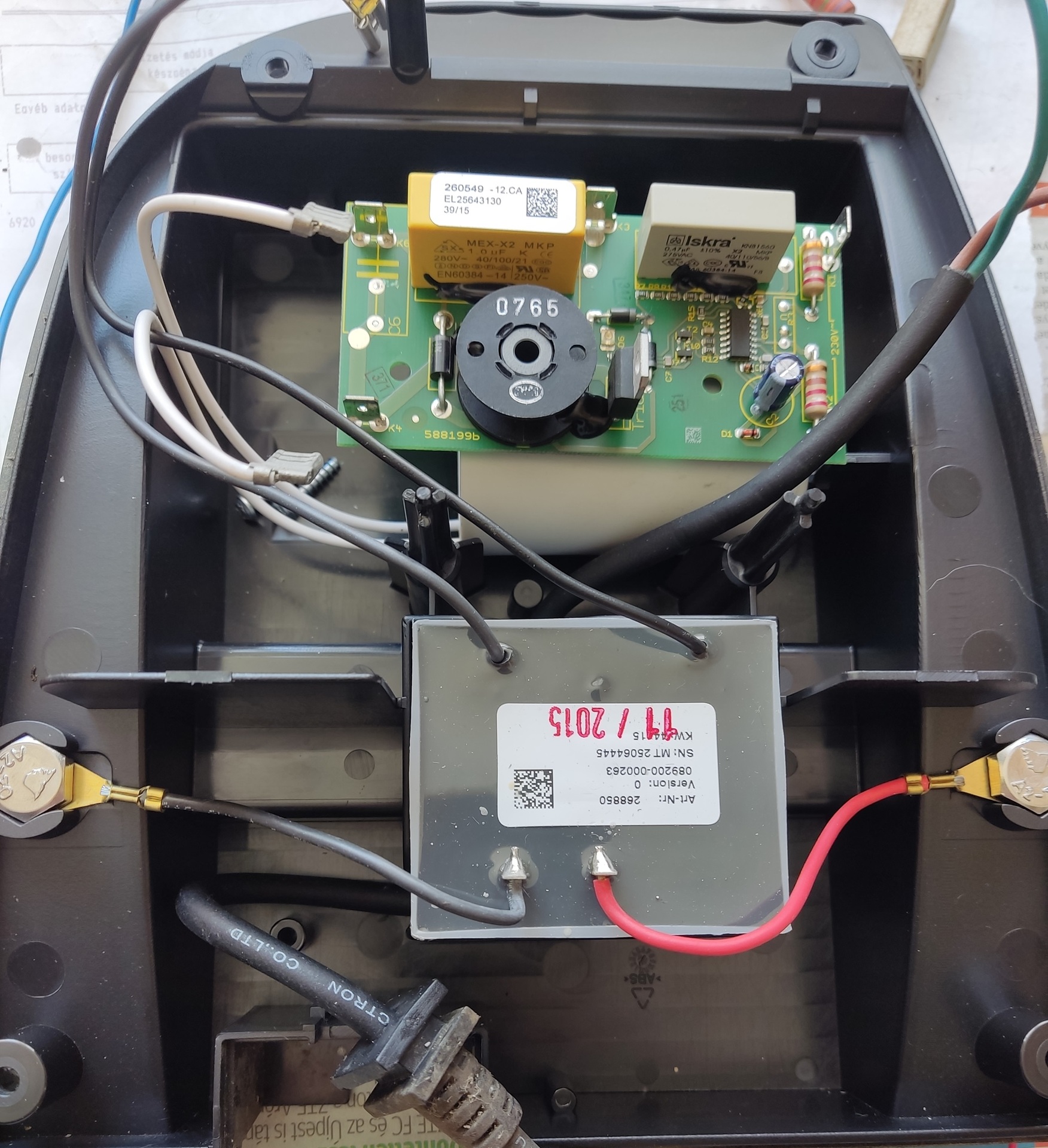

(#) ABU hozzászólása Jún 21, 2026 /
Pásztor
Újabb csemege, esetleg ismeri valaki őket? Nem működnek.
A hozzászólás módosítva: Jún 21, 2026
(#) Remci válasza ABU hozzászólására (») Jún 21, 2026 / 1
A medvésről megnéznék egy belső képet. 8,2 J
A másikból is van nálam vagy három.
(#) ABU válasza Remci hozzászólására (») Jún 22, 2026 /
A 8.2J nem tudom hogy jön ki 30µF 450V kondival, de a lényeg, hogy végülis rendezett a belső.
(#) jofy válasza ABU hozzászólására (») Jún 23, 2026 /
Javítottam már ilyet. Általában a fekete kézzel tekert trafó adja meg magát...átüt belül.
A hozzászólás módosítva: Jún 23, 2026

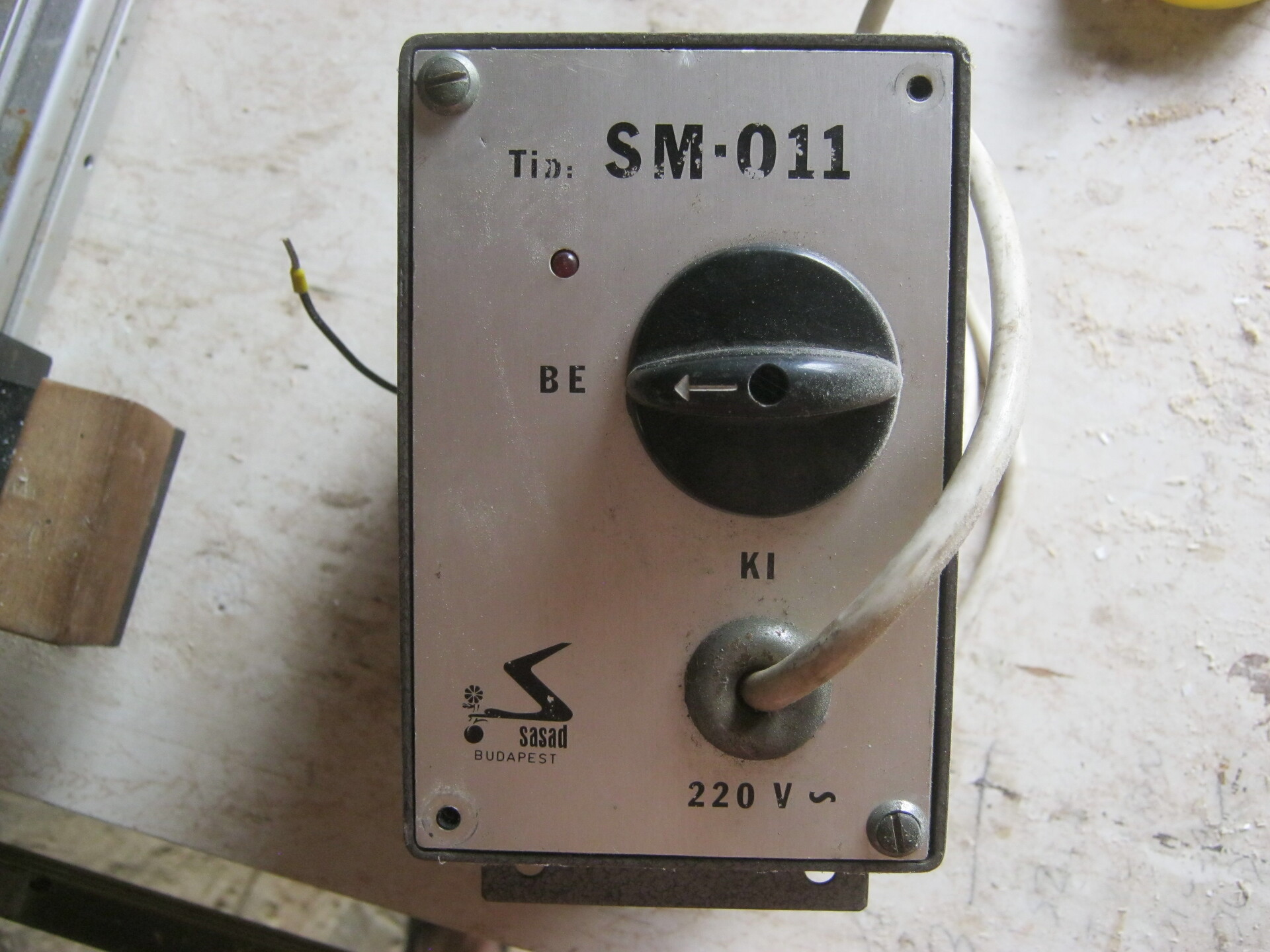

(#) mateatek hozzászólása Aug 23, 2026 /
SM-011
Üdvözlet!
A címben és a képen szereplő villanypásztorról keresnék kapcsolási rajzot a javításához. Sajnos semmit nem találok a készülékről.
(#) ABU válasza mateatek hozzászólására (») Aug 23, 2026 / 2
Nem kell ehhez rajz, inkább a belsejéről kép
