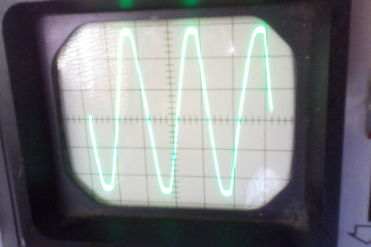

(#) szucsistvan123 hozzászólása Szept 21, 2015 /
Ma érkezett ez a szépség, és 3 dolgot szeretnék kérdezni!
Az egyik, hogy gyárilag nem ér el a fénycsík az ernyő széléig, vagy más oka van?
A másik, hogy a LIGHT SIGNAL poti nem csinál semmit.
A 3., hogy ha a trigger level ,,tekerőt,, tekergetem az sem csinál semmit. (AUTO-ba megáll a jel magátol)
Ezeket elmagyaráznátok nekem? :O

(#) kadarist válasza szucsistvan123 hozzászólására (») Szept 21, 2015 / 1
A "trigger level" csak normál (indított) üzemmódban hatásos. Auto-ban a stability-vel kell játszani. De most látom, hogy kiről is van szó és ezen csak egy szinkron-trigger poti van.
A hozzászólás módosítva: Szept 21, 2015
(#) szucsistvan123 válasza kadarist hozzászólására (») Szept 21, 2015 /
Normal feliratot nem láttam rajta. Stabyliti-t sem. De úgy is az auto-t használom majd
És a többi hiba(?) az mitől van?
Az X-erősítést, amplitúdót belül lehet állítani, a kijelölésért kapuáramkörök felelősek és szerintem csak indított üzemmódban hatásos. Régen kapcsoltam már be az enyémet.

Azt elfelejtettem írni, hogy valamelyik eltérítő egység tranyóinak kollektorán lévő ellenállás ki lett cserélve nagyobbra. Ez okozhatja a Light signal érzéketlenségét? vagy a rövid csíkot?
Rövidebb csíkot okozhat a nem odavaló munkaellenállás. Az elektrolitkondenzátorokat viszont ellenőrizni kellene és nem csak a tápegységben, bár ahogy elnézem ez egy újabban készült példány.

(#) pucuka válasza szucsistvan123 hozzászólására (») Szept 21, 2015 /
Bocs, megvezettelek. A Ligt signal potival az ún kereső kipp helyzetét lehet állítani, ami egy késleltetés a fő eltérítő generátor jeléhez képest. Ennek pl. TV jelek (sor) vizsgálatánál van jelentősége.
Érdemes elolvasni.
