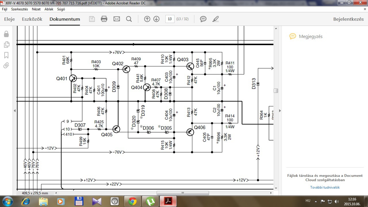

Szép jó reggelt mindenkinek. Volna nekem itt egy kenwood krf 6090d házi mozi erősítőm maradványom. Összetört előlappal került hozzám alkatrésznek. De én gondoltam csinálok belőle egy 6 csatornás végfokot mivel mind 2 stk 413 220a végfok működik benne. Sikerült is életre kelteni a gyári tápjával. Mind a 6 kimenet szól, de a kimenő teljesítménye kb 10w ami igen csak kevés ahoz képest amit gyári állapotában szólt az erősítő. Fel tünt a servíce manual-ban hogy a végfokozatoknak van egy limiter és egy pack cont bemenete amik annó az előlapi prociról kapták a vezérlést, ugye ez már nincs. Valószínűleg ezért val a jelentős teljesítmény csökkenés. A kérdésem az volna ki lehetne ezt az áramkört valahogyan kerülni?

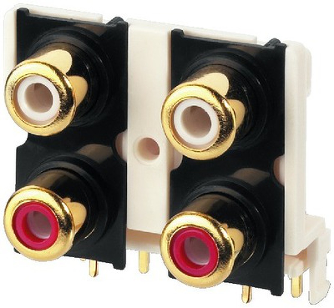

(#) kissattila88 hozzászólása Okt 5, 2015 /
Abból adódhat baj hogy olyan rca csatlakozó ajzatom van a hol közösítve van gnd? Olyan mint a képen van.
(#) Massawa válasza kissattila88 hozzászólására (») Okt 5, 2015 /
Ha nem ér a tasthez akkor nem szokott baj lenni.
(#) gabesz2011 válasza reloop hozzászólására (») Okt 6, 2015 /
Igen üresen. Nincs fesz kötve egyikre sem.
(#) gabesz2011 válasza gabesz2011 hozzászólására (») Okt 6, 2015 /
Némi fejlemény a dologgal. a csillapítás és a némítás működik ha testre zárom, A limiter bemenet semmire nem reagál, a pack cont bemenet a végfok erősítési tényezőjét szabályozza, de viszont ott lesz a hiba is egyben. Az erősítési feszültségek valamiért eltérőek +23v és -19. Kérdés vajon mitől lehet és vajon mennyi lehet a max erősítési feszültség? A képen lévő rész végzi ezt a feladatot
(#) reloop válasza gabesz2011 hozzászólására (») Okt 6, 2015 /
Az erősítési feszültség alatt arra gondolsz ami az STK 413 220-as 12, 13 lábaira megy? Adatlapod van ehhez az IC-hez? A magas és alacsony tápfeszültségből arra következtetek, hogy H-osztályban dolgozik, ha ez neki meg van engedve. Amúgy a ±46V is önmagában közel 100W teljesítmény előállítására alkalmas 8 ohm-os hangsugárzó számára.
(#) gabesz2011 válasza reloop hozzászólására (») Okt 7, 2015 / 1
Igen arra a 2 lábra gondoltam. Jó mély kutakodás után kiderült hogy az stk H-osztályú sorozata mind megegyezik kapcsolásban és láb kiosztásban is a stand by bemenet kivételével,mert ezen ugye nincs ilyen funkció. A 416-os sorozat alapján sikerült megoldani az erősítési problémát is. Bár a gyári 280w-os trafó így igen csak kicsi már a 6 csatornának, de 2 csatornát használva meglepően nagyot szól. Végül az jelentette a megoldás hogy a 12,13 as lábhoz építettem egy egyszerű tranzisztoros feszültség szabályozót amivel immár +-58 voltra állítottam be az stk differenciál erősítőjének tápfeszültségét.

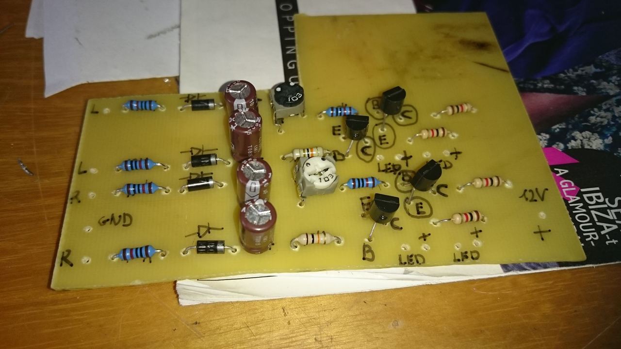

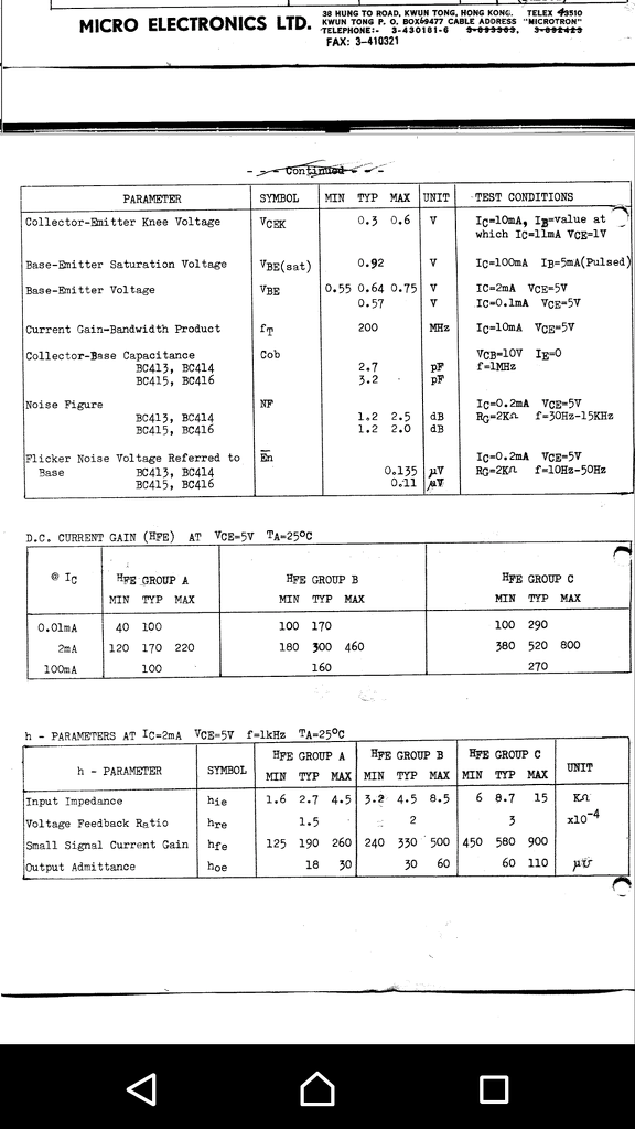

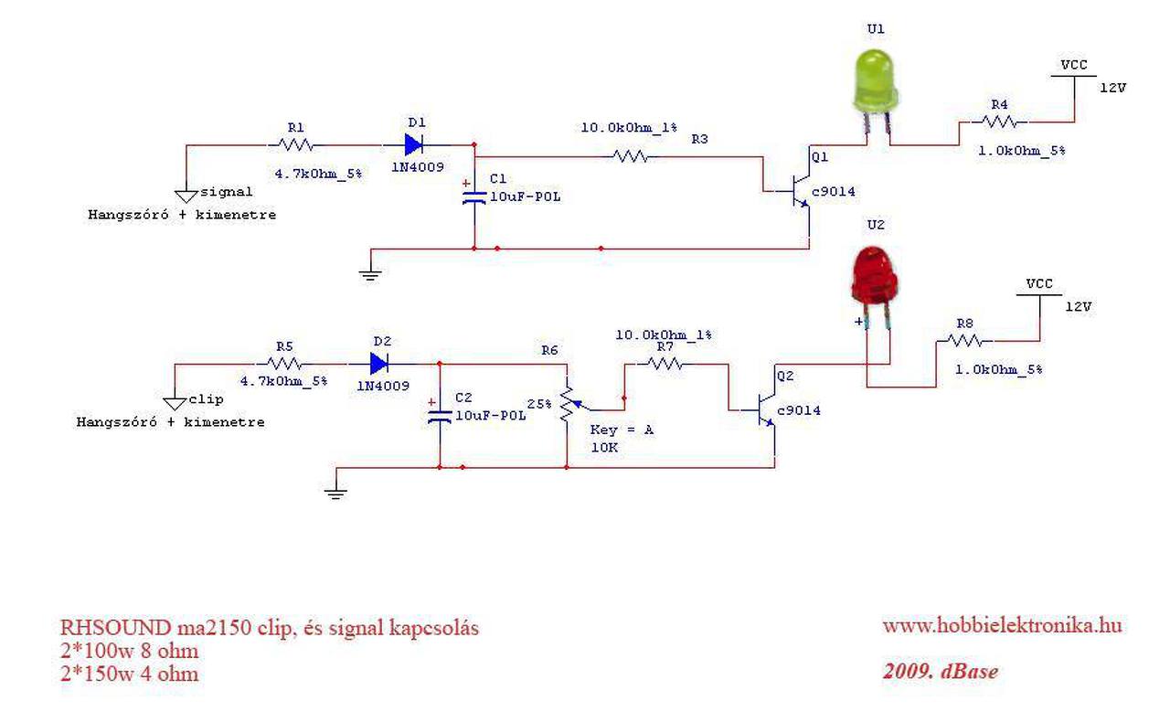

(#) krisz69 hozzászólása Okt 9, 2015 /
Sziasztok .Ehez a kapcsoláshoz a c9014helyett jó lesz a bc414 előre is köszönőm a segítséget.

(#) zotya1983 válasza krisz69 hozzászólására (») Okt 9, 2015 / 1
Jó lesz!
(#) krisz69 válasza krisz69 hozzászólására (») Okt 9, 2015 /
Az eredeti kapcsolást. Anyiban modosítottam. A 4.7kohm helyett kapott. 10kohmot.,az 1n4009helyett.meg ,1n4007et. Sajnos c9014.nincs itt a kis barkács boltba .bc 414et kapott. Azt tudtak adni. Holnap proba
