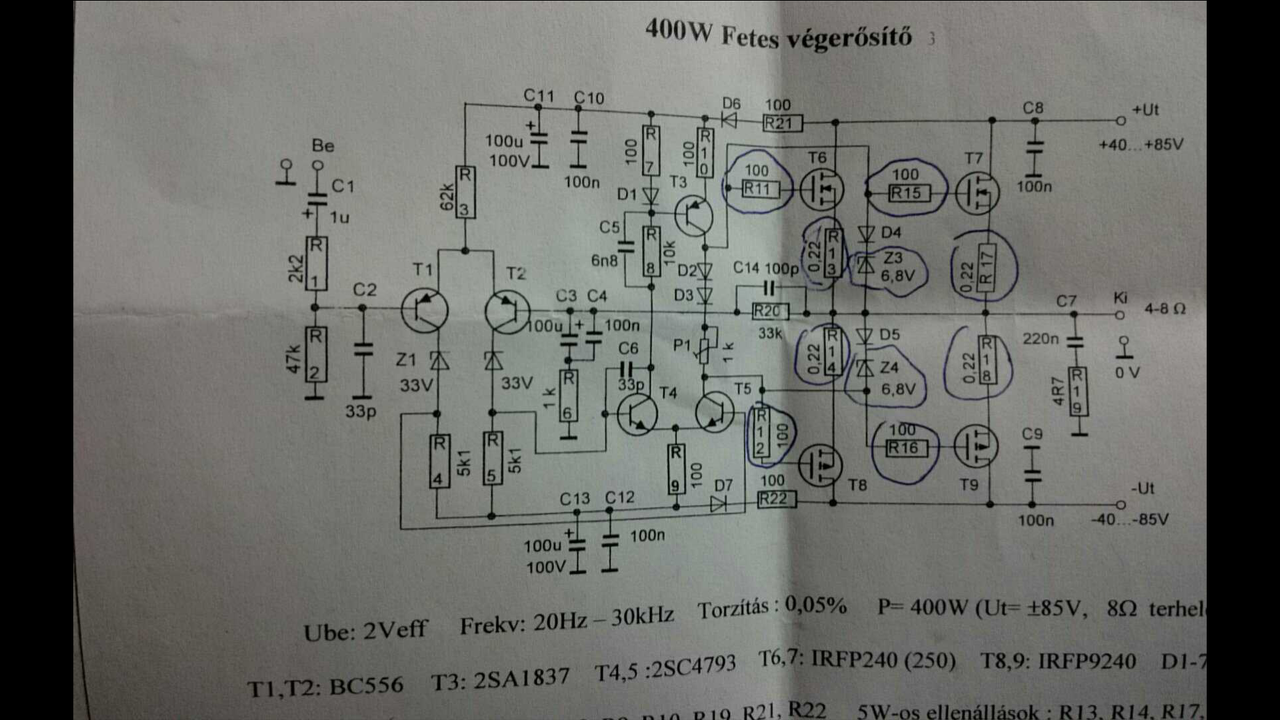

Vedd minimumra a nyugalmi áramot VR2-vel! A kimenetre minden mozzanat után célszerű szkóppal ránézni, oszcillál-e valami elvadult frekvencián.
Az eddigiek továbbra is biztatóak.

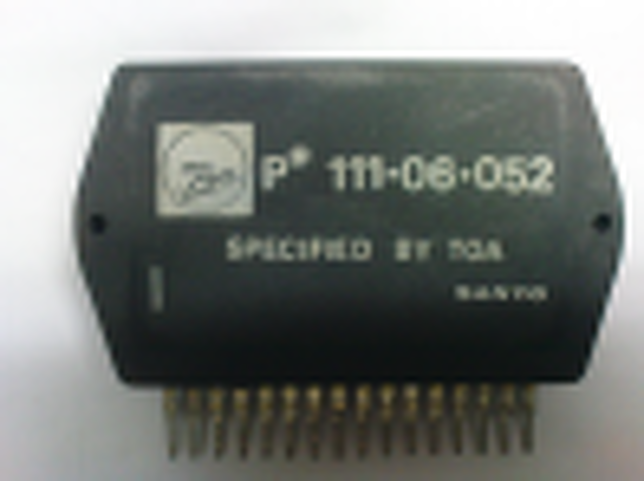

Üdv mindenkinek létezik ilyen típus IC ? 111-06-052 ha nincs? mivel lehet helyettesíteni ?
köszi a segítséget
(#) eSDi válasza ocskay hozzászólására (») Szept 28, 2015 /
Ez cikkszámnak tűnik inkább, mintsem típusszámnak. De találtam utalást STK 111-06-052-ra. Erősítőben találtad?
(#) ocskay válasza eSDi hozzászólására (») Szept 28, 2015 /
eSDi Erősítőben valo van még irás Specified BY toa Sanyo p# 111-06-052 Igykezdődik
(#) reloop válasza ocskay hozzászólására (») Szept 28, 2015 /
Így néz ki?
Hülye kérdés volt, el voltam tévedve téma címileg.
Ezekből én úgy gondolom STK lesz, nem igazán tudod szerintem helyettesíteni.
(#) ocskay válasza reloop hozzászólására (») Szept 28, 2015 /
igen igy nézz ki
azért kéne ez mert Stk is más a bekőtése itt meg megvan minden és csak rá kell csatlakozni
hol lehet kapni és milyen árba ?
(#) reloop válasza ocskay hozzászólására (») Szept 28, 2015 / 1
Sajnos nem találok forrást. 16 láb nem a világ, rajzold vissza a kapcsolást, megnézzük passzol-e bele STK, bár az is veszett fejsze nyele, mert már csak utángyártott kapható.

Szia! A Z3,4 helyén kisebb névleges feszültségű, nagyobb terhelhetőségű Zener-nek lehet olyan alacsony a könyökfeszültsége, hogy korlátozza a kivezérlést.
(#) zotya1983 válasza krisz69 hozzászólására (») Szept 29, 2015 /
Zener diódacsere 6.8 v os és negyedwattos vagy félwattos kell oda, a 2 w os sok! Kimérném azt a toroidot is hajtás közben hátha leesik a fesz a kívánt alá,végső soron a t 3 t4-5 öket mérném ki szigorúan áramkorláttal.
A hozzászólás módosítva: Szept 29, 2015
(#) krisz69 válasza zotya1983 hozzászólására (») Szept 29, 2015 /
Igen. Csak itt az volt a baj nem tidtuk az eredeti teljesitményét...
Ha a Baji Imre elküldte az alkatrészt, és kicserélted a zenereket,és még mindig fennáll a hiba,akkor az azok lábára csatlakozó tranzisztorokat kell megvizsgálni.
