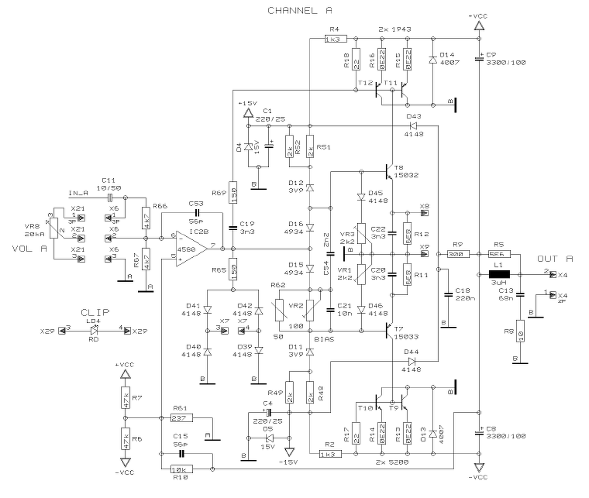

(#) Travolta hozzászólása Okt 14, 2015 /
Van nálam javításra egy Behringer A500-as erősítő. Sajnos mielőtt hozzám került, szakavatatlan kezek pár alkatrészt kilakoltattak belőle. Többek között egy szerintem termisztort. A rajzon R62 jelölésű alkatrész. Kérdésem az lenne, hogy mi lehet a pontos típusa. Gondolok itt arra, hogy ptk vagy ntk. Esetleg ha egy pontos típust ajánlanátok.
Válaszokat köszönöm!
(#) reloop válasza Travolta hozzászólására (») Okt 14, 2015 /
Szia! 50 ohm NTC. A kinézetéről itt érdeklődhetsz.
(#) Travolta válasza reloop hozzászólására (») Okt 14, 2015 /
Nagyon szépen köszönöm a gyors válaszod! Így már könnyen sikerül az utánpótlás. A kinézete már megvan.

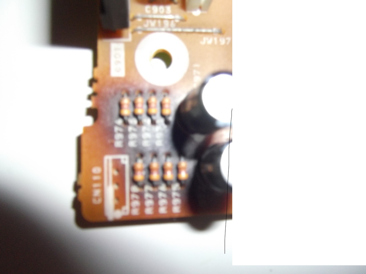

(#) Ezel hozzászólása Okt 19, 2015 /
Üdvözlet !
Problémám az erősitőbe be dugom rca dugót,Müködik az erőstitő.
Be dugom a másik rca dugot halkan szól mindkétt oldal.
Mi lehet a gond

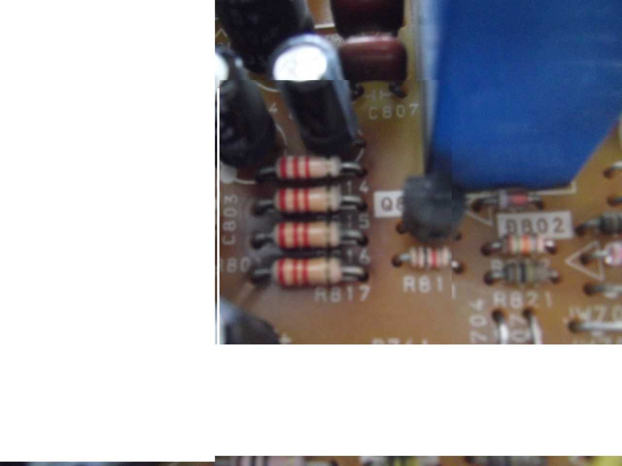

Nem ha csak egy rca dugot használok pl jobb oldalt szol.Ha be dugom a bal oldali rca -t le halkul mind kétt
oldal.Ha kihuzom rca dugot szol.
Ki cseréltem az elenállásokat fönteb van kép,A relé kattogot mostmár nem hanem ezt csinálja.
Nem értem mi bajavan.
Ez a tápegység panelnél van.
ez előtt vannak az rca dugók.
(#) steelbird válasza Ezel hozzászólására (») Okt 19, 2015 /
Szakadás van a GND ágon a meghajtó jelnél. Vagy kábel hiba, vagy amiről meghajtod, annál van gond. Tipikus jelenség, a különbségi jel szólal csak meg, mivel a GND szakadt/nem érintkezik.
Vagy a fogadó részen az aljzat GND pontja szakadt (Pl. úgy, hogy elvált a forrasztása, hiányzik a testelő csavarja, stb...)

(#) Alkotó válasza Ezel hozzászólására (») Okt 19, 2015 /
Mikor csak 1 dugót dugsz be, és szól az egyik csatorna, akkor próbáld meg ugyanezt a dugót kihúzni, és a másik csatornába bedugni. Ekkor szépen szól a másik csatorna? (Huzigálás közben lehet egy kis brummogás, ezért ne túlzott hangerőn próbáld meg a cserét.)
Ő az elnézést csak nem ment föl.
Igen cserelgetem de ugyan az ha egy van bent szépen szól.De ha kettőt dugok be le halkul olyan mintha le tiltaná egyik a másikat.
(#) pika75 válasza Ezel hozzászólására (») Okt 19, 2015 /
Szia. Mielott teljesen szetdobnad az erositot, probalkozz legalabb 2 jelforrassal, 2 kulonbozo kabellel, az erosito tobb bemeneten. Ugyanakkor bizonyosodj meg rola, hogy az erosito sztereo uzemmodban van, nem pedig tobbcsatornasban. A hangsugarzokat melyik csatornara kototted? A surround valószínűleg halkabban szol mint a front. Udv.
