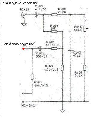

Van egy LG LAC-M0510R Mp3-as fejegységem és erősítöt akarok rákötni, de nincs ajta RCA kimenet. Az erősítő egy: Blaupunkt GTA2 Special MkII-es. Hallottam hogy valami keresztkötéssel a fejegység két hátsó vagy első hangszóró kimenetét összekötve csatlakoztatni lehet. Van -e ilyen kapcsolás, lehet -e így összekötni az erölködőt a fejegységgel, vagy cseréljem le???????????
2 db feszültségosztó ellenállás.
Egyes autós hangszínszabályozóknál is így csinálják, ahol a rádió végfokjáról veszik le a jelet. Pontos ellenállásértéket mos nem tudok, de utánna lehet nézni. (De befért volna egy autórádiós, vagy erősítős topikba is a kérdés.)
Álltalában az erősítőgyártók gondolnak erre a problémára is, ezért szoktak rakni nagyszintű bemenetet az erősítőikre.
Ez az erősítő az ami erősíti a szabályt .Ugyanis nincs rajta. Itt egy rajz aminek alapján te is meg tudod csinálni a nagyszintű bemenetet. Van ugyanis a két vonalszintű bemeneti RCA-n kívűl, két soros RCA kimenete, amit átalakíthatsz erre a célra. Üdv.

Egyenlőre még csak a fejegység két hátsó kimenetére kötöttem RCA dugót,csatlakoztattam, és így is szépen szól, de feltétlen kipróbálom ezt a kapcsolást!
Köszönöm, és utánanézek az ellenállásoknak!
Valami egyszerübb rajz nem lenne erre a célra? Én is rosszul jártam,de nekem ez a kapcsolási rajz kicsit bonyolult(kicsit). Előre is köszönöm. Sziasztok
