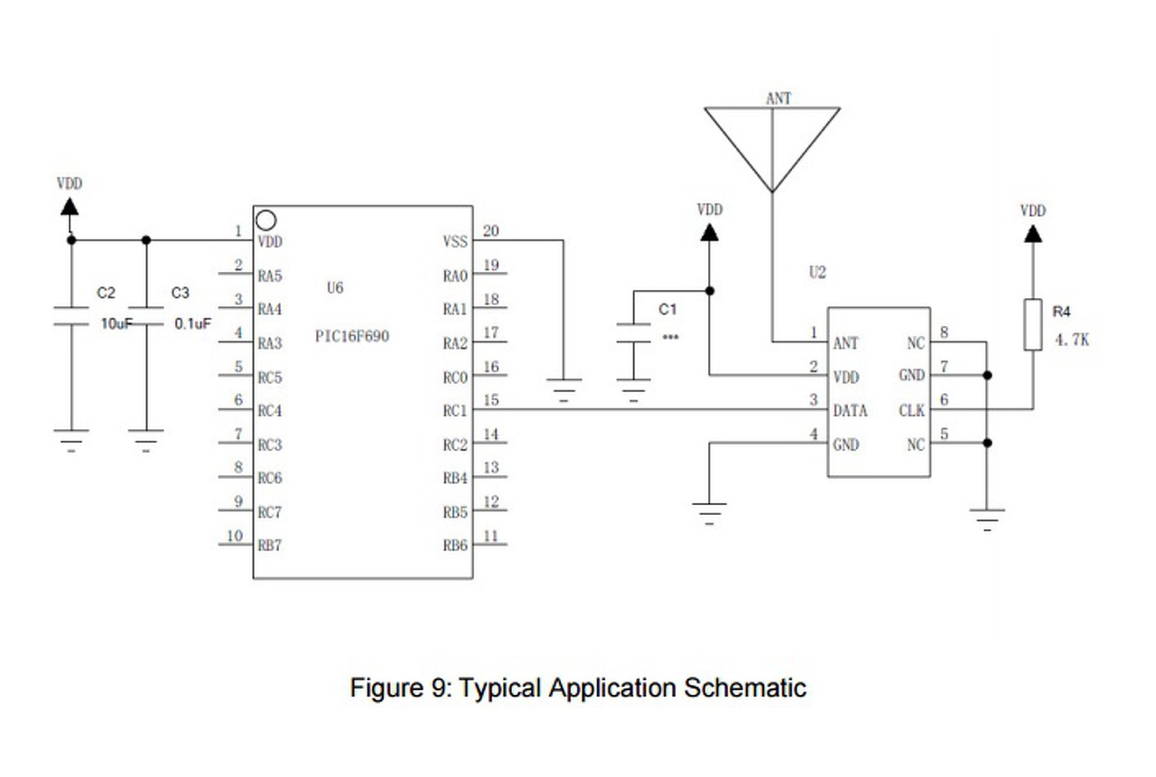

Az adó-vevő adatlapjának 18. oldalán van az ábra, hogy miként kell felépíteni az adatforgalmat. De szerintem kevésbé szívatnád meg magad, ha olyan adó-vevőt választanál ami SPI interfészt használ a kommunikációhoz. Az pofon egyszerű az általad választott PIC-ben is van SPI modul.

Ha elolvasod az adatlapot, vagy legalább a 11. oldalt, akkor kiderül, hogy az SDA és CLK lábak az RF modul programozásához kell. Ezt pedig csak akkor kell használni, ha a default beállításoktól eltérőt szeretnél beállítani (12-13. oldal).

Valóban csak 1 lábat használ a kommunikációhoz. Az órajelet a modul saját kvarca adja, ami ha jól látom 26 MHz-es. Ehhez kell igazítanod az adatküldést. Pl. egy soft resetet úgy kell csinálni, hogy 16 órajel ciklus alatt kell kiadnod a 0xBD01 értéket azon az egy lábon.

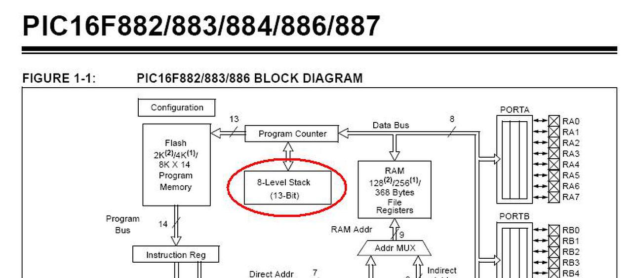

(#) Hp41C válasza sonajkniz hozzászólására (») Okt 6, 2015 / 1
A vevő rutinban a 3 és főképen a 35. sor okozhatja a hibát. A kontroller maga (hardware) tiltja a megszakítást, ha már egyet elfogadott. A 35. sor azt okozhatja, hogy a visszatérési cím rajta marad a stack -en. A 8 szintű stack elég hamar betelhet.

Bár azt nem tudom, mi az a "stack", de abban teljesen biztos vagyok, hogy igazad van!

A stack tárolja a visszatérési címeket. Annak az utasításnak a címét, amit a call -lal hívott ill. a megszakítás kiszolgáló rutin lefutása után végre kell hajtani.

Nem az a lényeg, hogy mekkora a verem, hanem az, hogy a kontroller áramkörei (HW) gondoskodnak arról, hogy ne fogadjanak el egy (ugyanolyan szintű) megszakítást. aminek a kiszolgálása épen zajlik. (Magasabb szintűt elfogadhatják.) Minden mikroprocesszorban gondot okoz, hogy a megszakításból való visszatérés alatt se fogadjon el kérést, de különböző gyártók és típusok más-más megoldást valósítanak meg. Van ahol a megszakítás engedélyezése 1 utasítást (a rutin végén levő return) késleltetik (I8080), van ahol a hardware végzi a sátus szó visszaállítását (benne van a megszakítás engedélyező bit) és van ahol külön utasítás van rá. (Z80: reti, retn, PIC: retfie). Bízzuk a kontrollerre a tiltást.
(#) bbalazs_ válasza Hp41C hozzászólására (») Okt 7, 2015 /
Az rendben van, hogy nem fogadnak el, de azonnal utana viszont lehet, igy ha a megszakitas hosszan vacakol es kozben beut a kovetkezo megszakitas, akkor a foprogi nem kap idot.
Ezert javasoltam reszben az orajel emelest, a kod ismerete nelkul.
