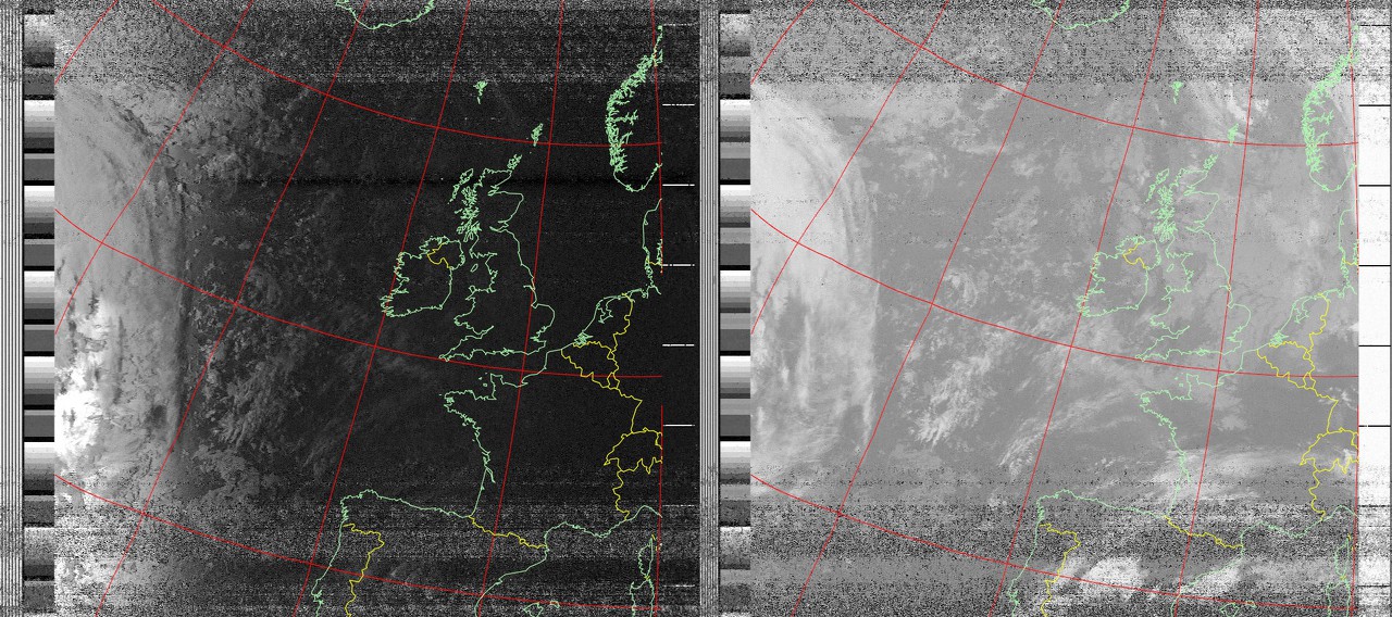

Még kb. 1 hónapja vettem az ebay-en egy usb tuner kártyát SDR-hez, ma meg is érkezett és ki is próbáltam. Az eredmény a képen látható. Én teljesen le vagyok nyűgözve. Ez csak maga az USB tuner + antenna teljesítménye bármiféle antenna erősítő nélkül.
Ez a kártya: Bővebben: Link A vevő szoftver pedig SDR sharp legújabb verziója volt. Eredetileg egyébként aBővebben: Link vételre vettem, csak előtte gondoltam kipróbálom APT-n is.
Az SDRSharp program hogyan kapcsolódott a dekóder szoftverhez?

Sehogy, ezt sajnos nem tudtam megoldani, ezt úgy kerültem ki, hogy a win7 vezérlőpultjában a felvevőeszközöknél a sztereó keverőt állítottam be alapértelmezettnek a vonalbemenet helyett, majd ezután Audacity-vel felvettem és WAV-ba kiexportáltam, ezután már csak meg kellett nyitni a hangfájlt a WxtoImg-ben. MÁS: közben a második vevőmet is bedobozoltam. Néhány kép róla.
2 perccel ezelőtti műholdkép a NOAA18-ról. Nagyon távoli áthaladás volt, ilyet eddig egyik vevőmmel sem sikerült dekódolható formában vennem.

Az SDR SHARP magában is tud WAVba menteni
!Akár basebandet vagy IF vagy AF et is. BASEBAND --- ehhez kell winyó kapacitás mert a teljes vett spectrumot (mintavételtől függően 100KHz - 2MHz )lerakja a fájlba . Tehát akár több MB/sec mérettel is nőhet a rögzített fájl mérete. Ez mire jó ? pl.: visszajátszhatod teljes rádiófrekis sávban történt eseményeket. Pl.: nem csak WXSAT vételnél hanem pl.: 2m/70cm HAM lejövő ágakon lévő műholdas forgalmat megfigyelni. Persze a vevővel egyszerre csak 1 vételi lehetőséged van.De így utólag azt is meg hallhatod ami ott volt a spektrumon , csak közben nem toltad rá a vételi ablakot. Az IF hasonlóképpen csak az a középfrekvenciás tartományt rögzíti szélesebb sávban amit a KF szélességénél beállítasz. AF pedig a hangfrekvencia tisztán amire éppen aktuálisan ráálltál. Ez a legkisebb fájl méretű rögzítés mert csak hangfrekit kell mintavételeznie. A rögzített RF/BaseBand IF wav fájlokat az SDRSHARP / HDSDR letudja játszani. Más médialejátszó nem fogja tudni mert 2 sávban az IQ csatornák vannak rögzítve. Az SDR SHARPnál sokkal kevesebb erőforrást használ pl.: HDSDR program. Habár kissé más a felülete mint a SDR#nak. HDSDR forrása Ui.: persze ezt a "magnózást" tudja majdnem minden jobb SDR program is. A hozzászólás módosítva: Okt 7, 2015
A donglék másik fontos paramétere amire érdemes oda figyelni a PPM a "fogaskeréknél"
(ahol az AGCket és mintavételi sebességet állíthatod). Ha azzal nem finom hangolod a vevődet szoftveresen akkor a skálája +/- 5-60 kHz közt fog szórni a valós értékhez képest. (ha a PPM 0 akkor biztos hibás a skálád vagy mákod van a kvarcoddal és nincs nagy TK-ja) Persze a spectrum képen láthatsz jeleket és hozzá igazítod, csúszás értékét még akár a dopplerre is foghatnád. De 137 MHz nincs 10-30 KHz doppler csúszás NOAA holdak esetében.
Köszi a részletes leírást, még csak ismerkedek az SDR Sharp-al. Tényleg nagyon sokat tud, még át kell nézzem a beállításait is. Közben a leírásod segítségével megtaláltam a wav-ba rögzítést is így már nem kell ilyen körülményesen felvennem.
![]() Az LRPT képek letöltésénél valóban feltűnt, hogy 5 perc 1GB-ot foglal el, mostmár ezt is tudo, hogy miért. És közben meg is lett az első LRPT műholdkép, esti úgyhogy gondolom csak az infravörös kamera ment, mert a 4 (R,G,B és ez) közül csak ez az egy ami nem teljesen fekete.
