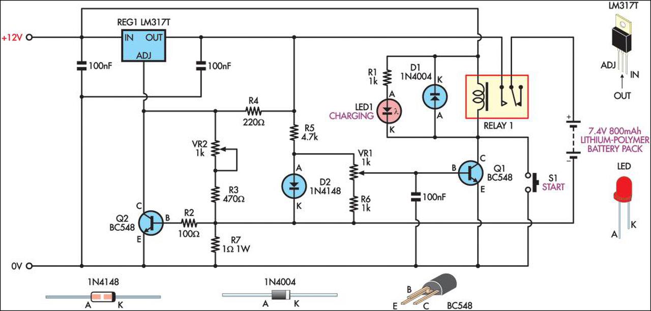

(#) MATA hozzászólása Okt 10, 2015 /
Üdv mesterek!
Megépítettem ezt a kapcsolást az a gondom vele hogy kb80 mA-nál enged el a relé kérdésem min kellene változtatni hogy kevesebb áramnál kapcsoljon ki a relé a poti már végállásban van azon már nem lehet állítani!Köszönöm!
(#) Kovidivi válasza MATA hozzászólására (») Okt 10, 2015 /
1 ohm-ot növeld. Ha duplázod, felére csökkennek a beállítható áramok.
(#) MATA válasza Kovidivi hozzászólására (») Okt 10, 2015 /
Kösz a gyors választ!De az befolyásolja a relé lekapcsolását?Nem csak arra szolgál hogy hány mA-rell töltse az akkut?köszi!
A kettő összefüggésben van, ha jól sejtem. Futólag néztem csak rá, de ha a relé lekapcsolásakor az áramot nézi, akkor ez a megoldás. Ha a cellafeszültség alapján húz meg a relé, akkor a feszültség osztót kell módosítani. Tégy egy próbát. Én még kiegészíteném egy balanszerrel a kapcsolást.
A hozzászólás módosítva: Okt 10, 2015
(#) Kovidivi válasza Kovidivi hozzászólására (») Okt 10, 2015 /
A VR2-vel a feszültséget állítod? Az 1ohm korlátozza az áramot, és a VR2? Linkelhetnéd, honnan szedted a kapcsolást.
Vagy cseréld meg az 1k-t és a potit (VR1).
Igen a VR2-vel a feszt a VR1-gyel meg úgy vettem ki hogy azzal kell állítani hogy mikor kapcsoljon ki a relé!Köszönöm!http://www.circuit-finder.com/categories/power-supply/battery-charg...harger
Már cseréltem a potit 2K-sra akkor sem változott az egy kilóst ellenállást cseréltem 1.5K ra akkor mintha 70mA körül kapcsolt volna le de nem nagyon lehetett érezni különbséget.köszi!
(#) Kovidivi válasza MATA hozzászólására (») Okt 10, 2015 / 1
Most átnéztem tüzetesebben.
A relét tartó tranzisztor akkor van bekapcsolva, ha a bázisára 0.6V-nál nagyobb feszültség jut. Ez akkor következik be, ha a söntön folyik X áram, az feszültséget ejt az 1 ohm-on (minél kevesebb áram folyik, annál kevesebb feszültség esik, 100mA-nál már csak 0.1V), ehhez adódik hozzá a D2 diódával létrehozott kb. 0.7V-ból leosztott feszültség. Az 1K poti és 1K ellenállással 0.35V-tól 0.7V-ig tudsz még feszültséget hozzáadni. Azt mondod, végállásban van a poti. Gondolom 0.7V-ot mérsz Q1 bázisán. Ehhez kell még 0.08V (80mA esetén), hogy a relé még be legyen húzva, tehát a tranzisztornak szüksége van 0.78V-ra, hogy elég bázisáram folyjon, és a relét behúzva tartsa. Ha ennél kevesebb áram folyik, akkor elenged a relé azonnal. Te azt szeretnéd, hogy mondjuk 30mA-nál engedjen el a relé. Ehhez az kell, hogy a Q1 bázisa nagyobb feszültséget kapjon 0.05V-tal. Ekkor lesz rajta 0.75V, és 30mA-nál a söntön 0.03V esik.
Több lehetőséged van:
a) két diódát kötsz sorosan, ekkor a referencia feszültséged kb. 1.4V lesz. Készítesz egy feszültség osztót, ami így néz ki: 1K ellenállás- 1K poti- 1K ellenállás. Magyarán csak 1 soros 1k-t kell beraknod, így a bázisra jutó feszültséget 0,467-0,933 között tudod állítani. Ha nehéz a beállítás, akkor az alsó és felső ellenállást együtt növelve csökken a potival beállítható tartomány. 2db 2K2-vel 0,57-0,83V között szabályzol. Ennek elégnek kell lennie, hogy a tranzisztor munkapontját oda állítsd, hogy az 1ohmon eső 30mA még behúzva tartsa a relét.
Beállítani pedig úgy tudod, hogy elemtöltés nélkül eltekered egyik végállásba a potit, megnyomod a start gombot. Ha nem húz be a relé, akkor a másik végállás kell neked. Ha behúzott, akkor addig csavarod a potit, amíg el nem enged a relé. Így ha a söntön esik egy pici feszültség, még behúzva marad a relé.
b) az 1ohmot növeled, mondjuk 1,2-1,5ohmra, így kisebb áramnál nagyobb feszültség esik rajta.
Ezzel egy időben a max. átfolyó áram 0.6/ellenállás értékre korlátozódik, 1.5ohm-mal 400mA-re.
Majd írd meg, mire jutottál! Érdekes kis kapcsolás egyébként.
Köszönöm a mindenre kiterjedő választ holnap meg nézem úgy ahogy írtad köszi még egyszer!

(#) MATA válasza Kovidivi hozzászólására (») Okt 11, 2015 /
Először is nagyon köszönöm a segítségedet Kovidivi azt csináltam amit írtál az 1K-t meg a 4K7-et cseréltem 2K2-re és láss csodát szépen be lehetett állítani hogy 30mA-nél kapcsoljon le.Tegnap azt nem is írtam hogy én csak egy cellával próbáltam a kapcsolást kettő soros cellával biztos jó lenne az eredeti kapcsolás is azzal nem próbáltam!Ha valaki meg akarja építeni egy cellára akkor ezt változtassa és jó lesz egyébként nagyon jó kis kapcsolás és egyszerű is mindjárt meg van oldva az is ha esetleg áram kimaradás lenne nem tud áram vissza folyni az akku felől.Még egyszer köszi Kovidivi segítségét!
(#) Kovidivi válasza MATA hozzászólására (») Okt 11, 2015 /
Szívesen. De ha 1 cellával használod, akkor a feszültséget ugye hozzáállítottad? Hány Voltra?
Hát persze 4.2V-ra van állítva.
Úgy szuper!
