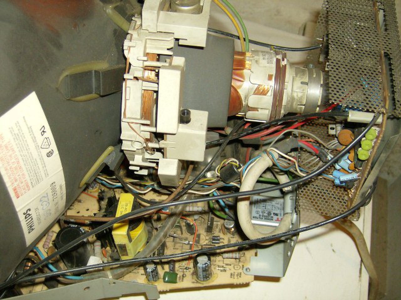

Helló szétszedtem a monitort, a képcső amúgy LG. a gondom hogy a képcsőnyakon lévő panelra 4 oldal t és középen elég robusztus forrasztásokkal egy védőlemezt tettek így nem tudom megnézni a panel forrasztási oldalát, az IC-ét megtaláltam amire alu hűtőt tettek ennek öt lába van. Viszont erre a panelre csatlakozik a VGA kábel is most az megmozgattam és úgy néz ki most van minden szín rendesen. Kérdés ha tényleg visszajön a probléma, érdemes lekínlódni a védőlemezt?
(#) fecameca válasza mikita81 hozzászólására (») Okt 22, 2014 /
Esetleg csavarhúzó nyéllel kocogtatva tesztelgetheted, hol van a kontakthiba, de ha a forrasztási hiba a panelen van, le kell kínlódni a bádogot, A leforrasztott füleket egyenként kell felszabadítani, ónszívó nem árt, ha van, és megfelelő teljesítményű páka. Általában hártya vékony forrsztásokból az IC hőtágulása kiszakítja magát, ha nem tudod másképp megnézni, a lemezt le kellene venni. Az a csatlakozó is a forrasztás felől lehet kontaktos, sőt sokszor az egész olyan trehányan van forrasztva, mintha mártóforrasztás lenne. Repedt ónozások, feketéllő alkatrészlábak, gyanús hideg forrasztások.

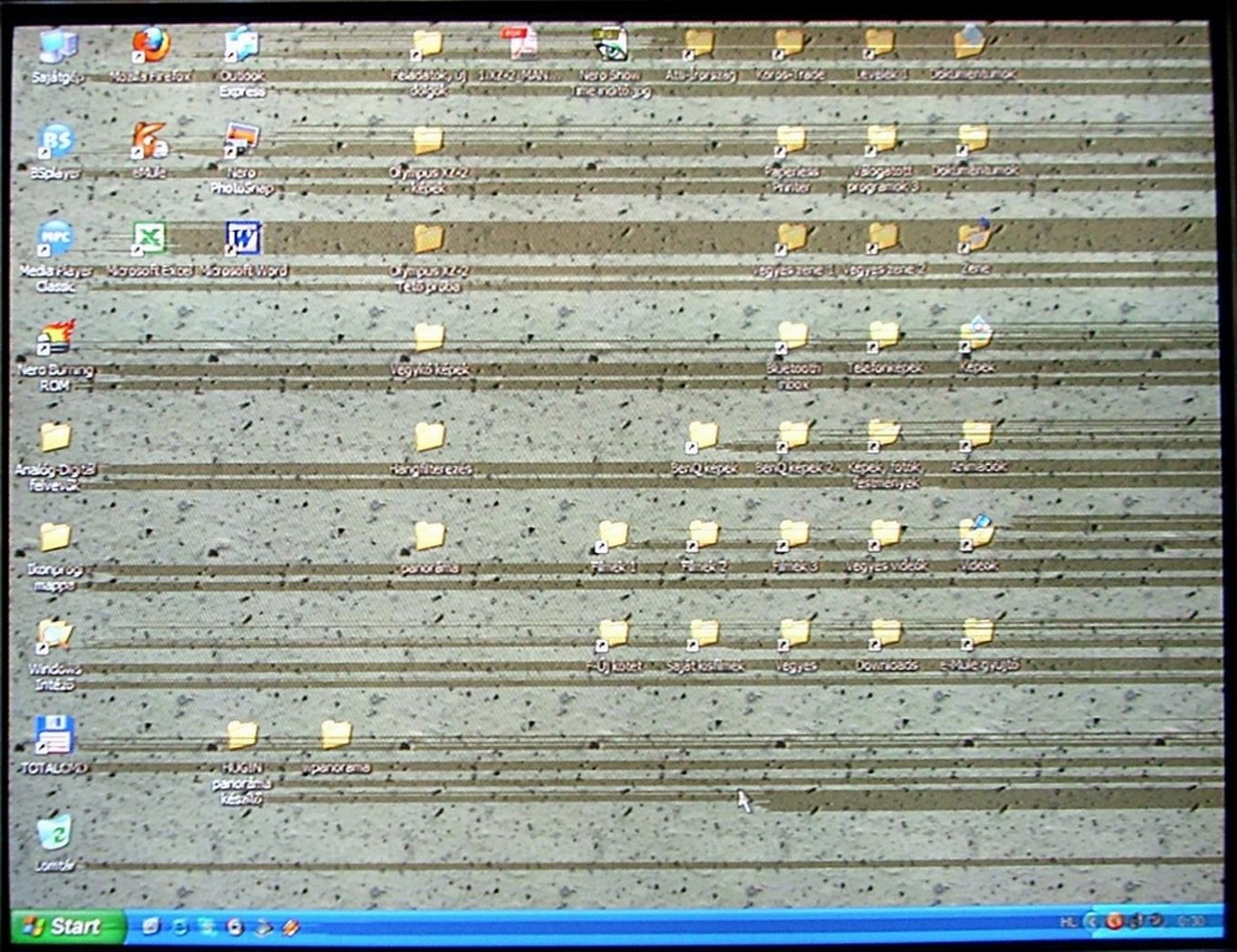

Van egy Samsung SyncMaster 793MB monitorom ami érdekes hibát produkál. Egyszercsak rendszertelenűl ugra-bugra módon barnán becsíkozódik vizszintesen, majd teljesen rapszódikusan megszűnik. Van, hogy egy napig nem jön elő, de van, hogy ötpercenként. Mi lehet a hiba, volt már valamelyikőtöknek ilyen hibajelensége? Mit lehet tenni, hol keressem a hibát?
Mellékelek egy képet a jelenségről. Várnám segítő válaszotokat.
Üdv. Pibácsi

(#) marty válasza nóvé istván hozzászólására (») Okt 4, 2015 /
Én többször találkoztam már ezzel a hibával és a video-kártya csinálta ezt a problémát.
Próbáld meg megmozgatni a csatlakozót és a kártyát is és előfog jönni a baj szerintem.

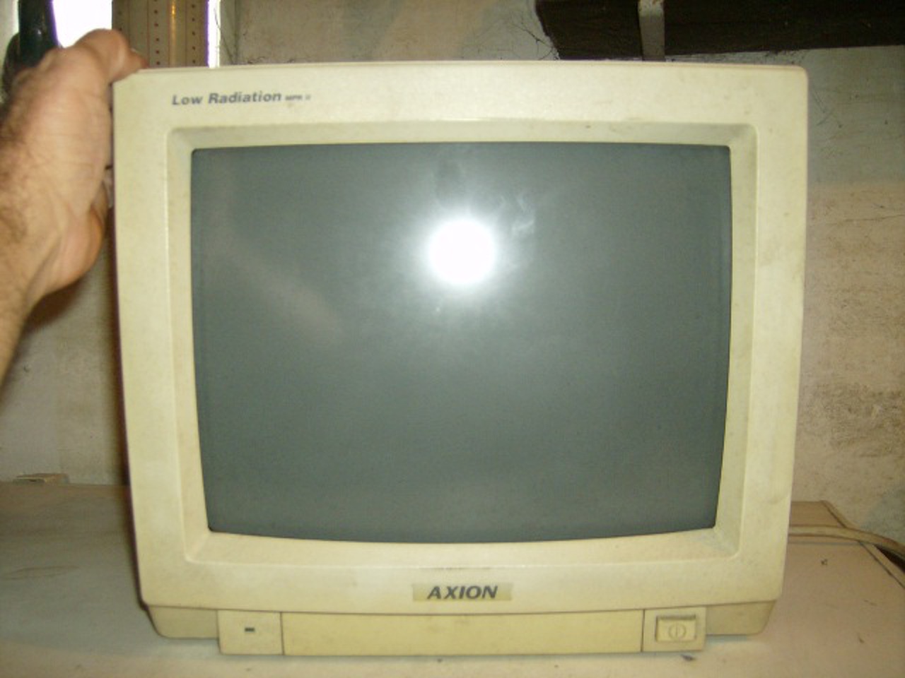

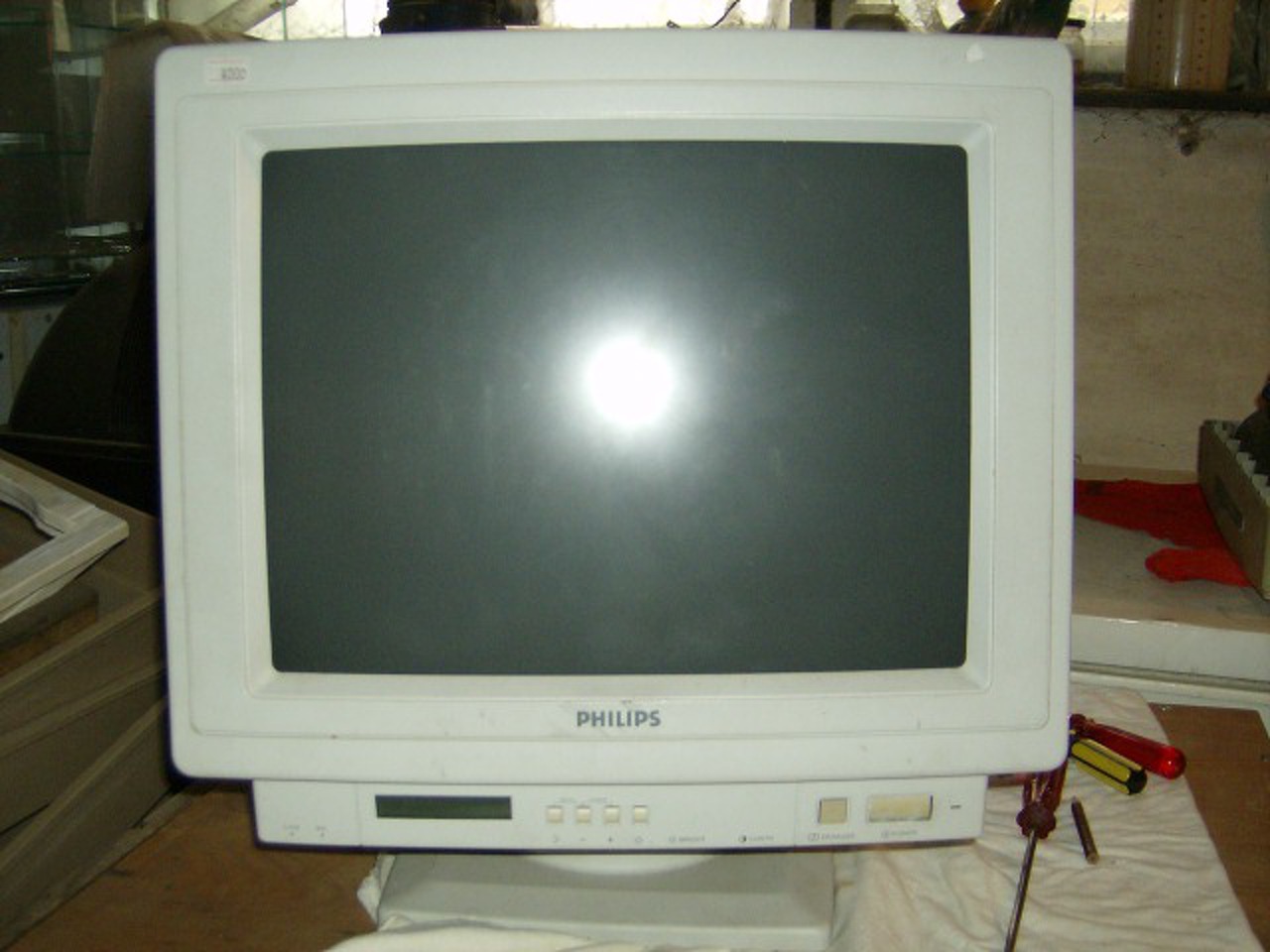

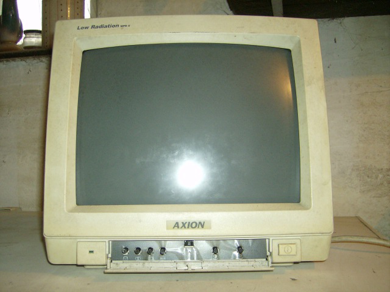

A fenti kérdésemhez mellékelnék képeket. Állítólag az alábbi monitorokat az tette tönkre, hogy túl nagyra állították a képfrekvenciát. Jelenleg nagyfesz nincs, de hogy a táp ment tönkre, vagy a sorvégtranzisztor, vagy az RGB fokozat, vagy valami más azt valaki megsúghatná, mert még rajzot sem találtam hozzájuk, ami alapján mérni tudnék. Magamnak szeretném legalább az egyiket megjavítani, ha lehetne akkor a Philipset, mert az a nagyobb képernyős.
Ha valakinek volna kapcsolási rajza, nagyon megköszönném!
Philips 4CM6089/00T és Axion CK-3148L
Köszönöm: Laci

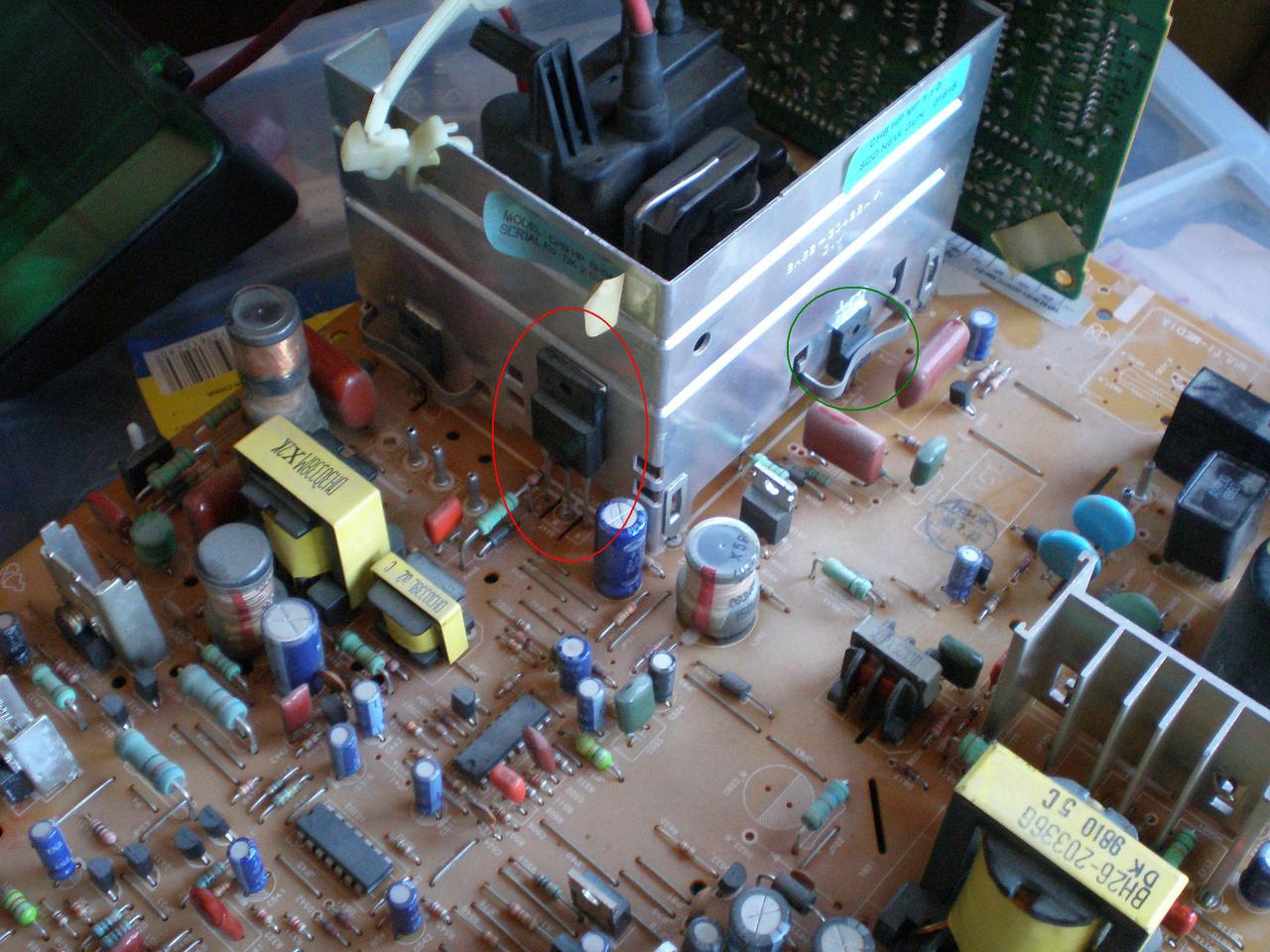

Egy kérdésem volna a tapasztaltabbakhoz. Egy CRT monitor elektronikát javítok, miután feszültség alá helyeztem, kattogott a primer körben a relé, de nem tudott meghúzni. Méregetés közben kiderült, hogy a sorvégtrafót körülölelő hűtőlemezen levő pirossal bekarikázott tranzisztor zárlatos. Kiforrasztottam, rögtön elindult a táp, világít a bekapcsolást jelző LED. Viszont jár a sorvégfokozat is, mivel nagyfeszültség van. Hallani a koronakisülés hangját. Egy másik kísérlethez kell a kapcsolóüzemű táp és a sorfokozat, ezért javítom. Én arra számítottam, hogy a nagy SEC C5088 típusú tranzisztor a sortranzisztor. Viszont mivel kiforrasztás után is működik a sorvégtrafó így nem az. Akkor viszont melyik részben szolgált szerintetek? A vezetősávokat lekövetve a zölddel bekarikázott MOSFET (SEC SSS5N90) lehet a sorvégtrafó meghajtója. A kérdésem csak annyi, hogy mi célt szolgálhat az a nagy tranzisztor a monitorban? Sajnos kapcsolási rajzot nem találtam a neten.
Előre is köszönöm.

Nem "egy CRT monitor"....hanem biztos van gyártója és típusazonosító száma is! Ezek megadása nélkül mit vársz a "nagyérdeműtől" ?
(#) elektroncso válasza uniman hozzászólására (») Júl 12, 2017 /
Szerinted nem írtam volna meg, ha tudnám? Csak egy panel, amin nincs feltüntetve gyártó. A rajta talált kódok alapján több órát kerestem a neten a kapcsolási rajzot, a sasszi szám a SAMSUNG syncmaster753 típussal egyezik meg (vagy legalább is erre hasonlít a legjobban, ezt adja találatnak a google), de a kapcsolási rajzok nem passzolnak. Még az IC készlet sem, sem a kapcsolástechnika. A sassziszám: BH41-10345D. A doboza, képcsöve nincs meg. Nekem csak a kapcsolóüzemű táp és a sorfokozat kell belőle egy másik munkába, viszont kíváncsi vagyok, hogy mire szolgált a tranzisztor. Mivel más CRT-kben is ott van ez a nagy tranzisztor ezért kérdeztem, hogy hátha valaki tudja. Pl. "Az a soreltérítés végfoka, de nem ő hajtja meg a sorvégtrafót, csak az eltérítőtekercset." Ez most csak tipp tőlem, valami hasonlóra gondolok. Legalább is a vezetősávok az eltérítőtekercs csatlakozójához vezetnek.
A hozzászólás módosítva: Júl 12, 2017
(#) elektroncso válasza elektroncso hozzászólására (») Júl 12, 2017 /
„Az a soreltérítés végfoka, de nem ő hajtja meg a sorvégtrafót, csak az eltérítőtekercset.”
Úgy tűnik, hogy jól tippeltem. Most kerestem egy CRT monitor képcsövet (milyen jó, hogy minden vackot elteszek ). Összekötöttem a megfelelő drótokat, és nincs vízszintes eltérítés! Kép van, de csak egy függőleges vonal képében. Ezek szerint a CRT monitorok nem közvetlenül a sorvégtrafó meghajtástól kapják az eltérítést, hanem külön végfok van rá.
(#) killbill válasza elektroncso hozzászólására (») Júl 12, 2017 /
A minap neztem meg egy SONY monitor rajzot, es abban is ugy tunt, hogy a sorelteritesnek semmi koze a nagyfesz eloallitashoz. Ami nem is csoda, mert míg a regi TV-kben az egesz sorvegfok ki volt hangolva 15625 Hz-re, itt ez nem lehetseges, mert 20-80 kHz kozott kell mennie az elteritesnek.

(#) elektroncso válasza killbill hozzászólására (») Júl 12, 2017 /
Köszönöm válaszod!
Nem tudsz ezzel kapcsolatban valami leírást? Amikor a vobbulátoromat kezdtem építgetni tavaly nyáron akkor televízióból indultam ki, utánaolvastam az általános működésüknek és konkrét készülékek rajzaihoz tartozó leírásokat is elolvastam (pl. Gyurkovics Attila Modul tv-készülékek szervizkönyve). Jó volna hasonló leírásokat olvasni CRT monitorokról is, de nincs tudomásom ilyen műről.

Igen, van több olyan - főleg 31cm-nél nagyobb képátlójú - monitor, amiben külön van a soreltérítő és a nagyfesztrafót meghajtó tranzisztor. Ez több szempontból előnyös: kisebb az egy tranzisztorra eső teljesítmény, jobb a méretek stabilitása a stabil nagyfesz miatt, valamint jobban kézbentarthatóak a geometriai torzítások - a képcső sarkokon is.
