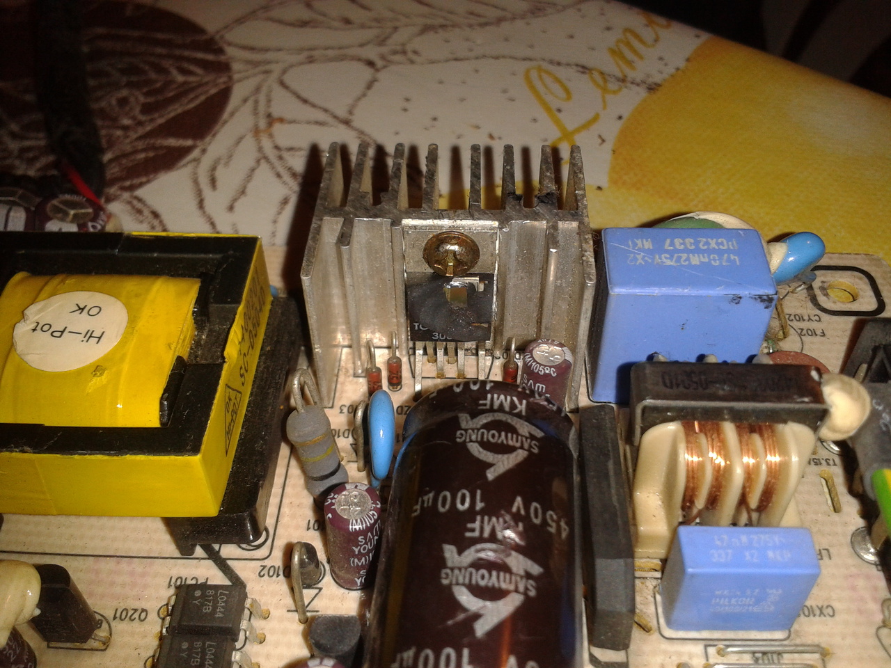

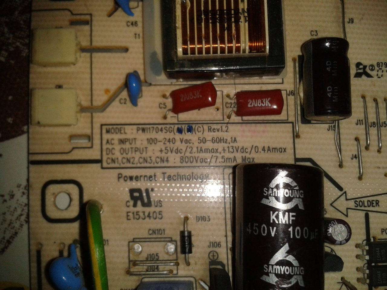

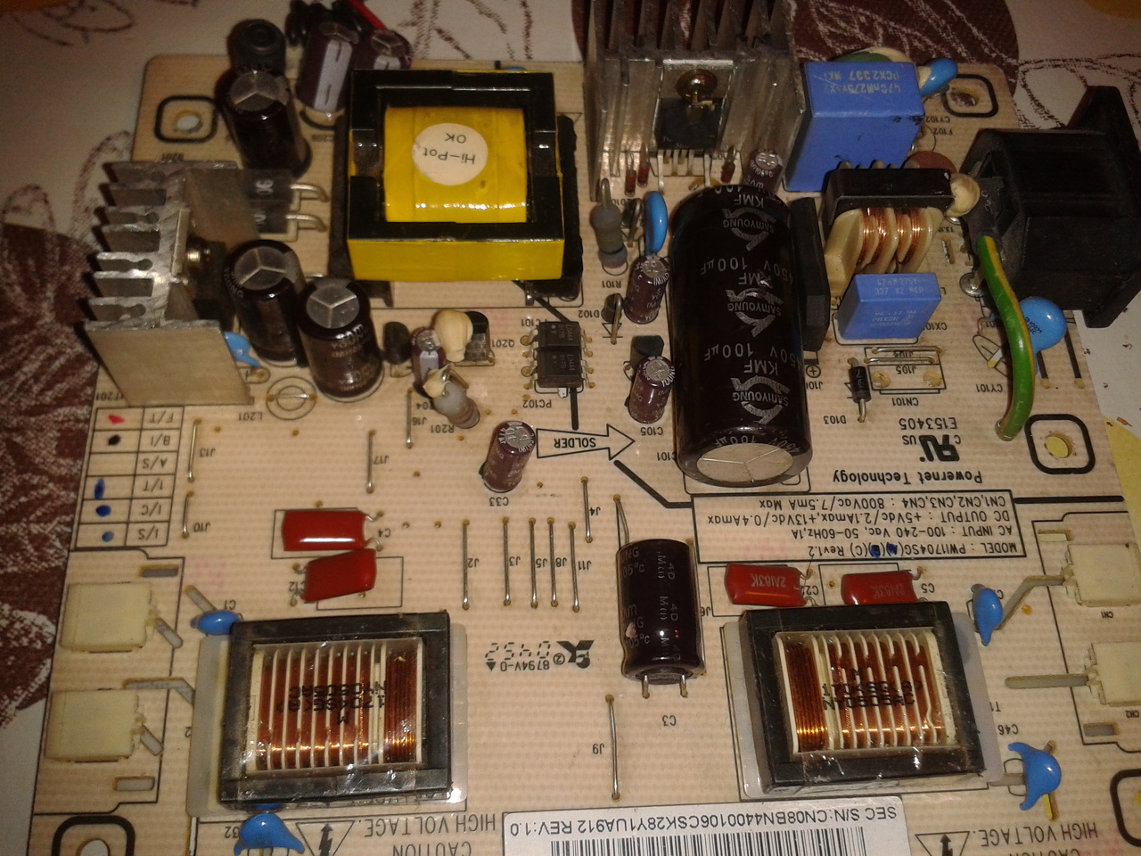

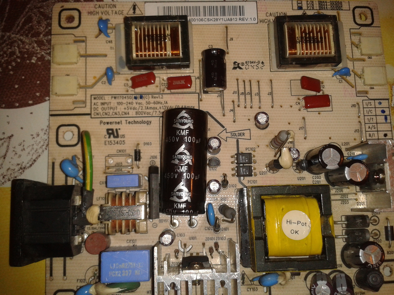

(#) huba23 hozzászólása Okt 14, 2015 /
Lenne 1 samsung synchmaster 710v tipusú monitorm ami gondolt 1et és pukkant.Szétszedtem és 1 alkatrész megsemmisült a táp részén.Ennek a beazonosításában szeretnék segítséget kérni.Előre is köszönöm!

(#) kadarist válasza huba23 hozzászólására (») Okt 14, 2015 /
A lengyelek segítettek, ők TOP246-ot találtak benne.
