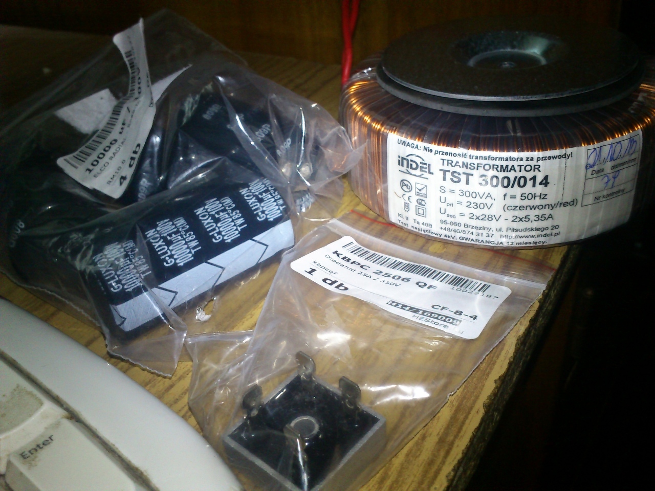

Megérkezett a trafóm amit a HQ elektronikától rendeltem... 300VA, 2x24V, 2x6,26A... Ez eddig stimmel, de a szekunder oldali vezetéket lemérve az átmérő 1mm... A táblázatom szerint az 1mm keresztmetszetű huzal 2,2A-t bir el... Most akkor ez hogy is van? A hozzászólás módosítva: Okt 12, 2015
1mm átmérő=0.785mm2, ez~2.4A (J=3-nál). 1mm2-en 2.5-3A is mehet.Lehet visszaküldeni.

Ez hibás termék, vagy csak rossz adatokat írtak rá.6.26A-hez min. 1.6mm-es huzal illik.

Nem látunk képet, de azt feltételezem, hogy a trafóból egy hajlékony, műanyag szigetelésű vezeték jön ki, és Te azt mérted meg. Ha így van, akkor az itt kapott tanácsok (küld vissza, és egyebek) rossz tanácsok.
A trafóvezetékekre megadott áramsűrűség (2,5-3,5 A/mm2), erősen eltér a kivezető huzalra megengedettől. A legrosszabb esetben is 8-10 A/mm2 engedhető meg rajtuk, ami közel éppen stimmel is. A trafógyártók általában elég jól tudják a dolgukat, és mivel garanciával dolgoznak, ritkán vétenek alapvető hibákat.
A trafó Indel gyártmányú. Magát a zománcozott huzalt mértem, nem a szigetelést, mivel hogy van blankolva körülbelül 1cm-es rész. A mért huzal ugyan az a huzal, amivel a magot tekerték. Mellékeltem 2 képet. Az egyiken az adattábla szerepel, a másikon pedig a huzal kivezetése.
A kép nem elég jó, nem tudom a huzal méretét értékelni.
A nagyobb áramokhoz szükséges keresztmetszetet, a toroid tekercselés sajátosságai miatt, általában több párhuzamosan összefogott tekercselő huzallal érik el. Nem lehetséges, hogy a Te esetedben is 2 vagy 3 db 1 mm-es huzalról van szó?
Nem lehetséges. A kivezetéseket 3-4cm-ig vissza lehet követni. minden kivezetéshez 1-1 szál huzal tartozik. Viszonyítás képpen: a mérőcsúcs átmérője 1,85mm.

Ez is gyári transzformátor. 300VA-es, 2x24V-ra tekerve, de csak 1mm-es huzallal.

A toroid trafó szerkezete miatt egyrészt kevesebb - rövidebb huzal kell rá, mint a más kialakításúakra, másrészt a tekercs hűlő felülete sokkal nagyobb, mint a tömörebb kialakítású trafóké. Emiatt ezekre nagyobb áramterhelést lehet ráengedni. A mostanában használatos huzalok zománcozása is jobb hőtűrésű, nem 80 C fokos.
Számold ki a hatásfokot! Mennyi hő fejlődik összesen, vas+réz? Mekkora felületen adja le,...?

Azt javaslom, találgatás helyett kapcsold hálózatra, és a 24 V-okra tegyél 1-1 db 24V/100W-os izzót terhelésnek. Ez 66 %-ban fogja terhelni a névlegeshez képest, közel 4-4 amperrel a két tekercset. Járasd 20-30 percig, és utána értékeld a melegedést (és mond el nekünk is).
Ha úgy van rajta a szekunder ahogy általában az lenni szokott, vagyis a felső 1 vagy 2 sorban, akkor nem olyan sok a 8A/mm2. SMPS trafóknál simán mehet ennyi, mondjuk azokon összesen van néhány méter huzal.

A 2,5 A/mm2 szélsőségesen túlbiztosított. Bátran megengedhető a külső rétegen (általában ez a szekunder) a 3,5-4 A/mm2-es áramsűrűség (sőt még nagyobb is!).
D2 huzal keresztmetszete éppen PI() mm2, így a terhelhetősége 12,56 A.
