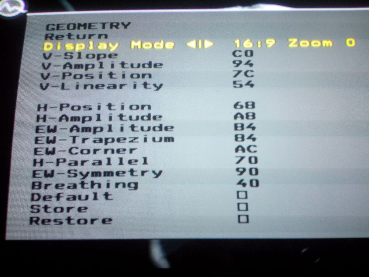

Hali. Beléptem a thomson 32wf402 szervizmenüjébe, hogy a segédrács feszültségét állítsam, de nem tudom melyik az... Egyáltalán mennyivel kell feljebb állítani?

(#) kadarist válasza jdani hozzászólására (») Okt 12, 2015 / 1
G2 Alignment. De szerintem felesleges foglalkozni vele.
(#) jdani válasza kadarist hozzászólására (») Okt 12, 2015 /
Miért, mit csináljak akkor vele?
Semmit. Jó a kép vagy nem?
(#) jdani hozzászólása Okt 13, 2015 /
Nem is megy. Voltam megpróbálni. Nagyon ritkán kapcsol be, azt is csak hosszú idő után. Próbáltam a G2 a menüben, ha ramegyek, elsötétül a kép, totál fekete. Van egy másik ilyesmi thomson, csak kisebb, abba ja ramegyek a G2re, eltűnik a kép, és élőjönnek a visszafutási csíkok. Mostanra a nagyobbik tv már be se kapcsol, csak a 24es hibát villogja. Mértem ma, volt hogy 15 perc is volt mire eljőjött a kép. Most már nem vártam ki a végét, de nem kapcsolt már be, csak a 24es villogás...
(#) kadarist válasza jdani hozzászólására (») Okt 13, 2015 /
Ezek szerint a fűtőáram növelése mégsem vált be.
(#) jdani válasza kadarist hozzászólására (») Okt 13, 2015 /
Próbáltam a sorkimenőn is állítani a G2, úgy se jött be a kép a megszokott idő alatt.
A képcső túlfűtését is kipróbálhatod a szokásos korlátozó-átkötéssel.
Az a gond, hogy az már át van kötve. Az LL200 tekercs, ha jól emlékszem.
A szervizmenüben állíts az RGB meghajtásokon, attól talán javul a helyzet.
A vicc az hogy nem tudok belelépni a szervizmenübe, mivel be se kapcsol a tv. Itt van már a szervizbe, leszedve a hátulja. Ha nem tudunk már vele mit kezdeni, ha nincs már más tipped, bontom akkor..

(#) stevepapa válasza jdani hozzászólására (») Okt 14, 2015 /
Ott van a második képen G2 .
