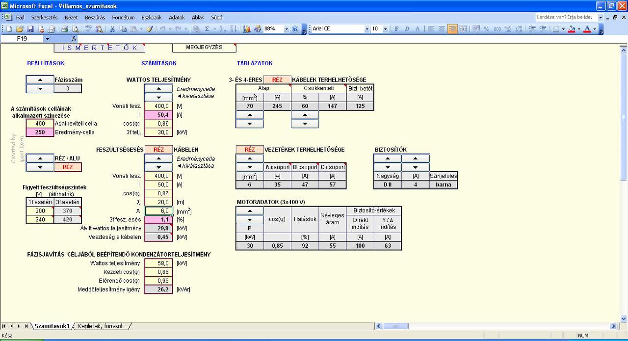

Ha jobban megnézed a kalkulátort ott a hossz is szerepel. Nem mindegy, hogy 10m-en vagy 100-on akarod átkergetni azt az 50A-t. Meg ha jól emlékszem - 6-os keresztmetszetet írtál - nem 4-est.

Félreértesz, a 4mm2 a kalkulátor eredménye az alábbiak szerint:
Kábel méretezés eredménye
Megadott adatok a számításhoz:
Megengedett %-os feszültségesés: 3%
Hálózat típusa: 3x400/230V - (5 vezetős (3P+N+PE) asszimetrikusan terhelt 3 fázisú)
Fogyasztó berendezés jellege: motorikus
Fogyasztó berendezés feszültsége: 3x400V háromfázisú
Fogyasztó berendezés hatásos teljesítménye: 30000 Watt
Jellemző teljesítmény tényező [cosj]: 0.9
Kábel anyaga: Réz
Kábel hossza: 20 méter
Számított értékek:
Mértékadó feszültségesés értéke: 5.2 V
Berendezés villamos teljesítménye: 32608.7 Watt (32.6087kW)
Berendezés által felvett áram: 52.3 Amper
Számított kábel keresztmetszet: 3.59 mm2
Választott kábel keresztmetszet: 4 mm2 Réz kábel
A 4mm2-es kábel 52A mellett biztosan nem jó melegedésre, de holnapra kiderítem, hogy mi a pontos feladat, szerelési mód stb.

Most őszintén... Ha a kalkulátor 4mm2-es vezetéket majdnem elégnek kalkulált 20m-re - akkor gondolom a 6-ossal sem lesz gondod.... De a kedvedért megnéztem: 400V-on 6mm2 20m-en 101A max 3% feszültségeséssel. Már írtam korábban, hogy a használt csatlakozóid is sokat elárulnak, mert ha vásárolsz egy ipari 16 vagy 32-es dugaljat - pld 16mm2-es kábel bele sem fér érvéghüvellyel. Nézd meg a csatlakozókat is közelebbről mi fér bele egyáltalán. Nem mellesleg - gondolom átsiklottál fölötte, hogy a 4mm2-es is nagyobb annál, mint amit a progi számított

Még mindig az a fránya táblázat melegedésre, mivel MT kábelről van szó a B csoportot veszem figyelembe 6mm2-es réz vezető 47A, tehát én 40A-rel biztosítanám (korábbi hozzászólásomban 25A-t írtam, azt benéztem, bocs), ez viszont lehet hogy kevés lesz. Mivel nem tudni a terhelés mértékét én fogtam magam és összeadtam a három kismegszakító áramát (32+16+16) és azt gondoltam, hogy ha 64A-re méretezem 10mm2-es kábellel 63A-es kismegszakítókkal, akkor az teljesen korrekt. Nem akarok vitázni a tapasztaltabbakkal, csak nem értem az öreg számítását, de gondolom a rutin meg az évek.
Nem siklottam át rajta, láttam, hogy kevesebb és a következő szabványost írta be. Azt a 101A-t korrektnek véled a 6mm2-en? Elhiszem, hogy jó feszültségesésre, de melegedésre?

A kalkulátor alapján 230V-on 6mm2 20m-en 58,15A 3% feszültségeséssel. 10mm2-el kalkulálva 97A jön ki terhelhetőségre Azaz ekkora távon 6mm2-re 40A 10mm2-re 80A biztosítás megengedhető.
