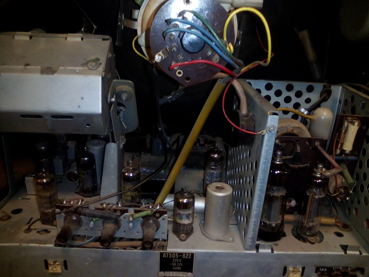

(#) havranarpi hozzászólása Okt 14, 2015 /
Olyan kérdésem lenne ,hogy valakinek nincs meg az Orion AT 505-622-es Tv kapcsolási rajza.
Gugliztam de sehol sem leltem rá

(#) _BiG_ válasza havranarpi hozzászólására (») Okt 14, 2015 /

(#) havranarpi válasza küzmös Gergely hozzászólására (») Okt 15, 2015 / 1
Köszönöm a csatolmányokat.
A TV sikeresen felélesztve.Soros fűtésű a rendszer és a PL36 elégett.Illetve a soros fűtökörben volt egy 150 Ohm -os 20 W -os ellenállás ami el volt füstölve.Egy donor Duna Tv-ből sikerült teljesen rendbe rakni.Kiporolva és sehol egy karc a káván Olyan mint ha ma jött volna ki a gyárból

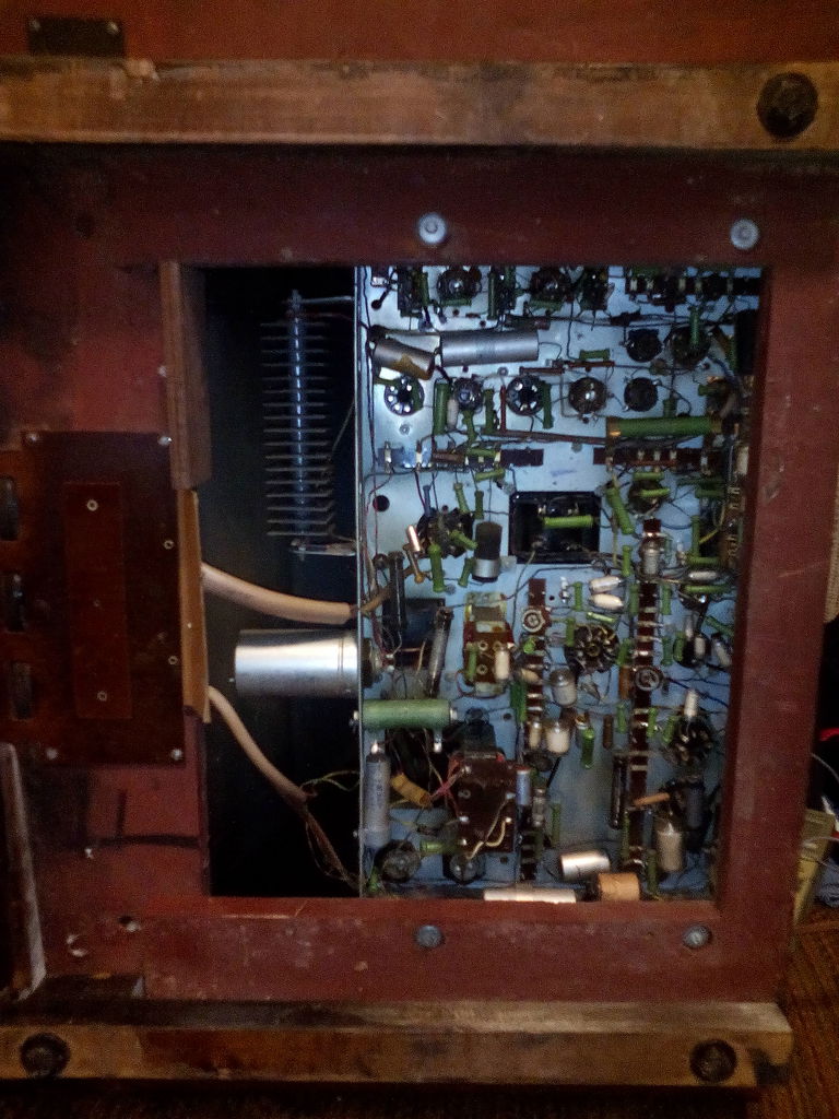

(#) ticseboy válasza endrusz hozzászólására (») Okt 15, 2015 /
Köszönöm, kis agyalás után sikerült a hurozás, sajna csak most volt rá időm. Be is dugtam a kicsikét, és majdnem a földhöz is vágott, mert a sasszin ott van a fázis, de csak ha ki van kapcsolva. Nem is értem mert ha nincs beduva, nem találok zárlatot sehol. Hmmm.
Aki lemaradt volna, ez egy terta T328

(#) küzmös Gergely válasza havranarpi hozzászólására (») Okt 15, 2015 /
BIG fórumtársnak köszönd a csatolmányokat. Akkor szerencséd volt hogy ennyivel megúsztad. Jó kép van rajta?
(#) zolika60 válasza ticseboy hozzászólására (») Okt 15, 2015 /
Ott van azon, ha be van kapcsolva is, csak a készülék belső ellenállása kisebb mint a tiéd és nem ráz annyira. Ilyen készüléket leválasztó trafóval kell javítani méricskélni. Egyébként akár halált is okozhat.
(#) gkari válasza ticseboy hozzászólására (») Okt 15, 2015 /
A trafó anódtekercseire csatlakozó 2 db. 47nF kondi(k) valamelyike (vagy mindkettő) szivárog!

(#) ticseboy válasza zolika60 hozzászólására (») Okt 15, 2015 /
Erre majd jobban odafigyelek köszönöm.
(#) ticseboy válasza gkari hozzászólására (») Okt 15, 2015 / 1
Egy kondi van benne. Holnap nézek helyette valamit. Első lépésnek jó, ez soha nem jutott volna eszembe. Köszi.

küzmös Gergely: Képről sajna ismereteim nincsenek.VHF 1-en az adás már megszűnt.
Hangyafoci van a képcsövön Egy Petőfi rádiót egy M1 hangsávot és egy román rádiót sikerült elcsipnem
(#) Janó bácsi válasza gkari hozzászólására (») Okt 16, 2015 /
Csak egy kis kiegészítés: a 325-ös -ben nem a trafó anódtekercsén, hanem a hálózati bemeneten vannak a kondik, 2 db 4.7 nF, azokat mindenképpen cserélni kell. Ezek miatt kerül hálózati fesz a panelra. Szélső esetben, ha sokáig nedves helyen tárolták, átvezethet maga a trafó is, azt is érdemes ellenőrizni ohmmérővel. Az ilyen hibát illik komolyan venni, mert, ha a sasszin ott a hálózat, az bedobozolt állapotban is megrázhat valakit a föld, vagy a lemezjátszó bemenetnél, vagy a csavaroknál, és ha baj van, az megy a börtönbe, aki utoljára javította a masinát. (Sajnos gyakorlatból beszélek.......)
(#) küzmös Gergely válasza havranarpi hozzászólására (») Okt 16, 2015 /
A kábeltévé ad VHF tartományban is, de nem szabad, és nem is tudod csak úgy bedugni a 75 ohm-os koaxkábelt a 240 ohm-os szalagkábel befogadására alkalmas helyre. Tehát kell egy kis balluntrafó, amit én pl egy régen színes videoton tévékhez adott kis UHF-VHF keretantennából csináltam. Így már lesz képed. De a probléma itt még messze nem oldódott meg, ugyanis a készülék csak az OIRT hangnormát tudja kezelni. Ez annyit tesz hogy nem lesz, illetve nem a helyén lesz hang a készüléken. Én ezt úgy oldottam meg hogy vettem 12V-ot a képeltérítő cső (Esetedben PCL82 katódról) ,s egy régi Uránusz tv hangmodul elejét (TBA120 IC)-t tápláltam meg vele. Az IC kimenetét a csöves tévé hangerő szabályozó potméterére forrasztottam. A bemenetét sehová.. (antennaként a hang KF serlegei fölé forgattam). Így már lesz hang is.

(#) ticseboy hozzászólása Okt 16, 2015 /

(#) Janó bácsi válasza ticseboy hozzászólására (») Okt 16, 2015 /
Ha égés nyomok vannak, akkor azt a trafó nem vette jó néven, és átégett a szigetelése. Sajnos le kell bontani a trafó vezetékeit, és kimérni, hogy nem zárlatos a primer-sec-között, vagy a primer, és a vasmag között.
(#) gkari válasza Janó bácsi hozzászólására (») Okt 16, 2015 /
Ezek szerint a trafó a ludas, ha ez a rádió T328, és el tudsz hozzám jönni (Bp.II.ker), adok helyette jót (priv.). Hát megint Janó bátyánknak van igaza!!
