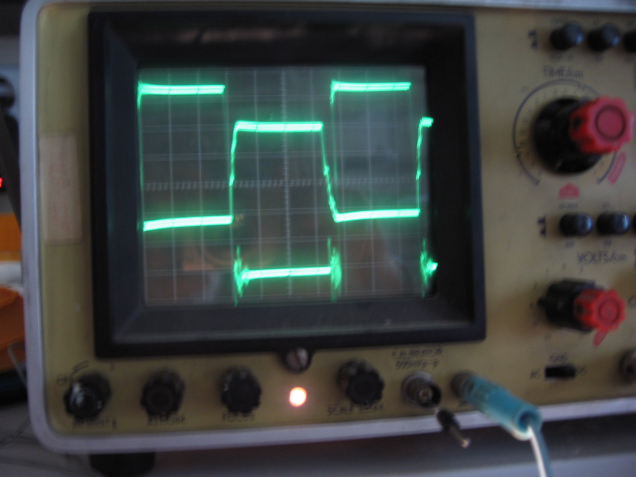

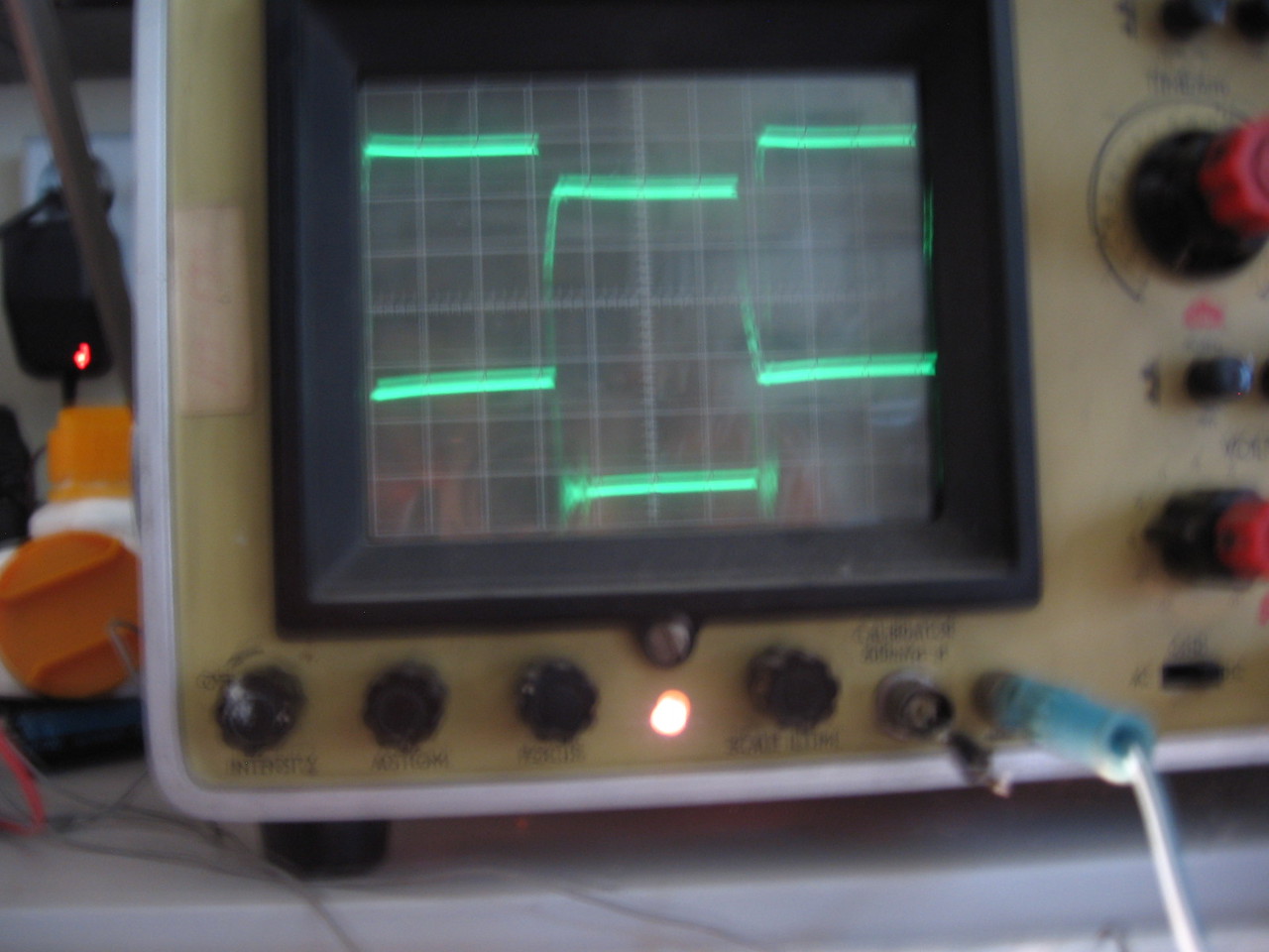

Vizsgálom cimopata cikke alapján készített rezonáns tápot. Változtatások: a trafó, PC-ből bontott 5.3 uH induktivitással bíró trafó. A rezonáns kondi szintén Pc-ből bontott 1µF/250V. A rezonáns kondi a két darabból álló szűrőkondi közepére csatlakozik. A frekvencia 70Khz körül van.
Ha a rezonáns kondit szétbontom és két 47nF-ra cserélve a tápra kötöm, a trafóval sorba kötök egy 50uH induktivitást, a szkópkép nem változik. A terhelés 55W. A tápot járatva, a trafó huzamosabb időn múlva kb 40-50 fok lehet. Az szkópképek nem nagyon tetszenek. Az első ábra az osztott kondis, a második PC kondis. A nagyobb jel az alsó fet vezérlője, a kisebb jel a source-drain közös pont.
Kérek segítséget a változtatásokhoz, hogy hátradőlhessek.

Ez a kép nem fog változni, hanem az áram képe fog változni, ha az adott terheléshez jobb rezonáns kört használni.
Ami ezen a két ábrán látható az, hogy amikor a FETet bekapcsolod, akkor megy át a feszütlésg. Tehát a FETek feszültség alatt kapcsolnak be és ki is. A berezgéseket ezek a gyors kapcsolások (és a parazita induktivitások) okozzák.
Mekkora a mágnesező induktivitásod? Ennek megfelelő beállításáaval elérhető a ZVS, amivel az elbőbi tüskék megszűnnek.

Nyitott kapcsoknál mért induktivitás: 7.5mH
Rövidrezárt szekundernél: 5.3uH
a mért induktivitás.
(#) lorylaci válasza glaci hozzászólására (») Okt 17, 2015 /
A 7.5mH-ben lévő energia kevés, hogy a FETek kapacitását a holtidő alatt áttöltse, emiatt a FEtek bekapcsolásakor nagy tranziens keletkezik, és veszteség.
Légrés alkalmazásával le lehet vinni az előbbi 7.5mH-t 1-2mH-re ahol ZVS elérhető.
Én leginkább a trafó kifőzését és áttekerését javasolnám, így laza csatolásban tekerve a szórt induktivitás és a mágnesező induktivitás is beállítható lehetne.
