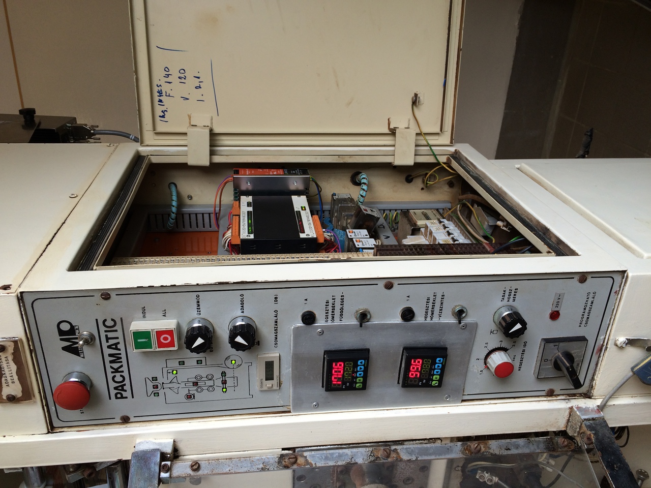

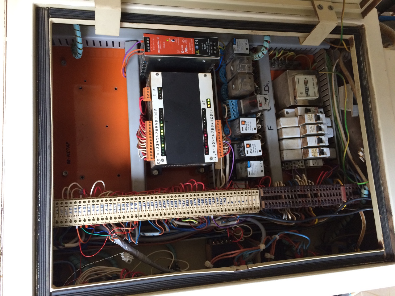

(#) csikosgabi hozzászólása Okt 8, 2015 /
Sziasztok. A mellékelt képeken egy csomagológép van. A neve Packmatic MP . A gyártási éve elvileg 1994. A magyar feliratokból ( és alkatrészekből) következtetnék, hogy magyar gyártmány. Ha bárkinek van valami infója róla kérem jelezze. Gépkönyv, rajz, melyik cég építhette, a képen látható PLC (?) ről infó... Bármi érdekel.
Köszönöm előre is.
