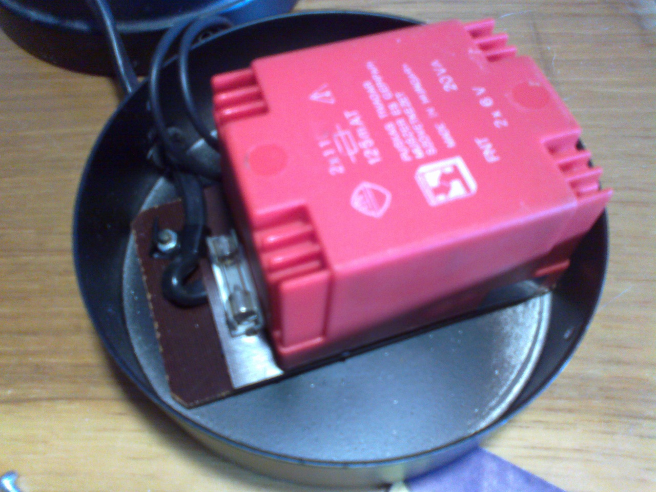

Sziasztok!Azt kérem adjatok tanácsot a következő problémára!
12V-os asztali lámpa bekapcsoláskor zavarja a tőle 4 méter távolságra lévő TV készüléket. Nem minden csatorna képét de némelyiket hangyássá teszi. Mindkét fogyasztó azonos ágról kapja az áramot.
(#) Bakman válasza rozsdas111 hozzászólására (») Okt 23, 2015 / 1
A zavar vagy visszekrül a 230 V-os hálózatra vagy elektromágneses hullámként adja át a TV-nek. Előbbire zavarszűrő, utóbbira fémből, jellemzően vasból készített doboz kell. Ebbe a dobozba kell rakni a lámpa tápegységét.
Harmadik megoldásként lámpacsere. Tudsz képet mutatni a lámpa tápegységéről?
(#) rozsdas111 válasza Bakman hozzászólására (») Okt 23, 2015 /
A lámpa tápegysége fém dobozban van. Ezek szerint a zavarszűrés lesz a megoldás. Tudnál konkrét útmutatást adni? Mit hova szereljek?
A hozzászólás módosítva: Okt 23, 2015
Sok dologra számítottam, de erre nem. Elméletileg egy egyszerű trafó nem zavarhatja a TV-t. Van a lámpán valamilyen fényerőszabályzó?
Semmi. A trafó előtt egy üveg biztosíték.
Most cseréltem izzót. Ha a halogén van benne akkor nem zavarja a TV-t. Ha a ledes akkor igen.
(#) KTobi válasza rozsdas111 hozzászólására (») Okt 23, 2015 /
Nézd meg a TV szerintem, a hiba nem itt lesz.
Akkor itt a probléma. Minden bizonnyal a LED-es izzónak kapcsolóüzemű tápegysége van. Sajna a jelenség "normális". Mivel a tápegység nagyfrekvenciával működik, zavart is kelt maga körül. Az izzót nem nagyon lehet leárnyékolni úgy, hogy fénye is maradjon, próbálj ki másik típust/márkát hátha az nem zavarja a TV-t. Lehetne kísérletezni hálózati szűrővel, de nem biztos, hogy megéri ezzel vacakolni.

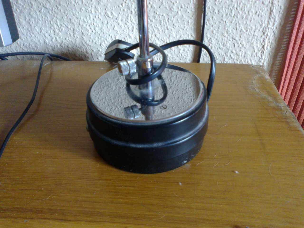

(#) rozsdas111 hozzászólása Okt 23, 2015 /
Ez lenne a megoldás? Működik nem zavarja a TV-t. Nem épp esztétikus.
