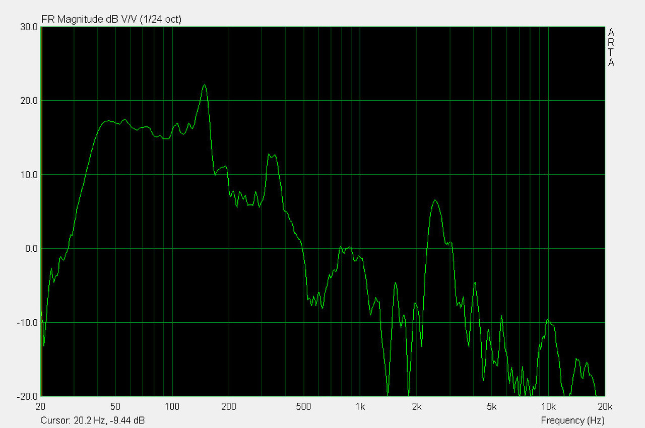

20% de maximum 25%-al lehet kevesebb az impedancia minimum pontja mint a névleges. Például 8 ohm esetén 6.4 ohm. Ezt csak impedancia méréssel lehet biztosan megtudni. Főleg, hogy ez egy komplex hangsugárzó, és három hangszóró valamint a hangváltója alkatrészei jelentősen összekócolják az impedancia menetet. A csatolt képen 2db 8 ohm-os hangszóró impedancia menete látható egymáson. Ez esetben az impedancia mélypontja 232 Hz-nél van , ott ~ 6.94 ohm az impedancia.

Van valami különleges oka annak, hogy a hangsugárzód Fs alá van hangolva? Lehet, hogy kellene egy kicsit vágni a csőből, hogy a két első púp egyforma magas legyen, vagy inkább a hátsó egy kicsit alacsonyabb. A két púp közötti völgy mélypontja a hangolási freki. Kicsit feszesebb lenne, és talán mélyben is többet hozna 1-2 Hz-el, de semmiképp nem árt.

Ezek a hangszórók ilyenek, nagyon magas a rezonanciafrekvenciájuk, akusztikailag lett beállítva 40Hz-ig egyenes. Miután áttúrtam az elméleteket azt hittem, hogy borzalmas lesz a rezonanciafrekvencia miatt, de a legjobb eddig mélytartományban amit csináltam. A mérések szabadtéren (két ház között, ez látszik is) történtek a reflexnyílással szemben, 19mm és 40mm hosszú csővel.
(#) ptesza válasza Buvarruha hozzászólására (») Júl 7, 2016 /
Hát ha szándékos akkor nem szóltam. Az első kép kb 40 Hz es F3 pont. Az már azért tényleg jó.
Ha szabadtéri méréseknél vannak a közelben reflektáló felületek akkor esetleg meg lehet próbálni a kapuzott méréssel.
(#) Buvarruha válasza ptesza hozzászólására (») Júl 7, 2016 /
A 40mm-ssel használom az 40Hz alatt van, a 19mm (cső nélkül igazából falvastagság) már emelt, az sok volt úgy, így viszont lemegy jó mélyre és nem is emel.

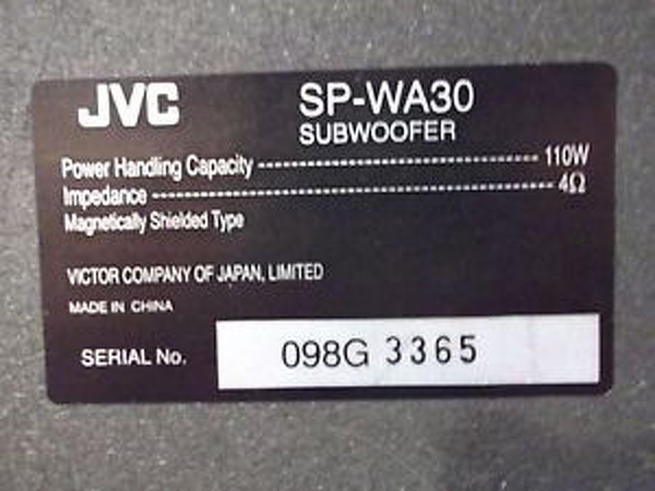

Sziasztok!Szereztem olcsón egy JVC házimozi mélyládát, 20 literes bassreflex kivitelű,és 200 mm-es hangszóró megy bele. Keresek hozzá való hangszórót ami nem túl drága,de mégis jól szól. Annyi a kritérium ,hogy 8 ohmos legyen és 10 e forint alatt legyen az ára.A hangváltó már megvan ,egy sal HVS 14 típusú váltó,már csak hangszóró kéne bele.

Helló!A gyári hangszóróval alig ad ki valami hangot,az is megvan.Csúcsra hajtom az erősítőt, 4 ohmon 75 wattot ráküldök és inkább csak halk morajlás jön ki,pedig biztosan nincsen leégve a hangszóró,csak éppen elenyésző a hangerő.Vagy talán a passzív váltó viszi el a teljesítményt?..Mondjuk az egész ládát hangszóróval 2e forintért vettem ,csak azért mert JVC.De amúgy nem olyan kicsi a láda,volt házimozim és az ennél lényegesen kisebb volt...

A "címke" leesett róla? ...csak mert annak alapján minden kideríthető a "doboz"-ról!:
Subwoofer SP-WA30, 110 W/4 Ω
Frequency Range: 25 Hz to 200 Hz
Dimensions (W × H × D): 249 mm × 404 mm × 335 mm
A hozzászólás módosítva: Júl 15, 2016
(#) jocko válasza ptesza hozzászólására (») Júl 15, 2016 /
Helló!A kivágás 183mm,és a reflexcső 195mm hosszú és 60mm átmérőjű.
(#) jocko válasza uniman hozzászólására (») Júl 15, 2016 /
Helló!A címkén csak annyi van hogy 110watt ,4 ohm, a doboz belső mérete : 260mm mély,375mm magas,205mm széles ,ebből számoltam ki a 20 litert.
