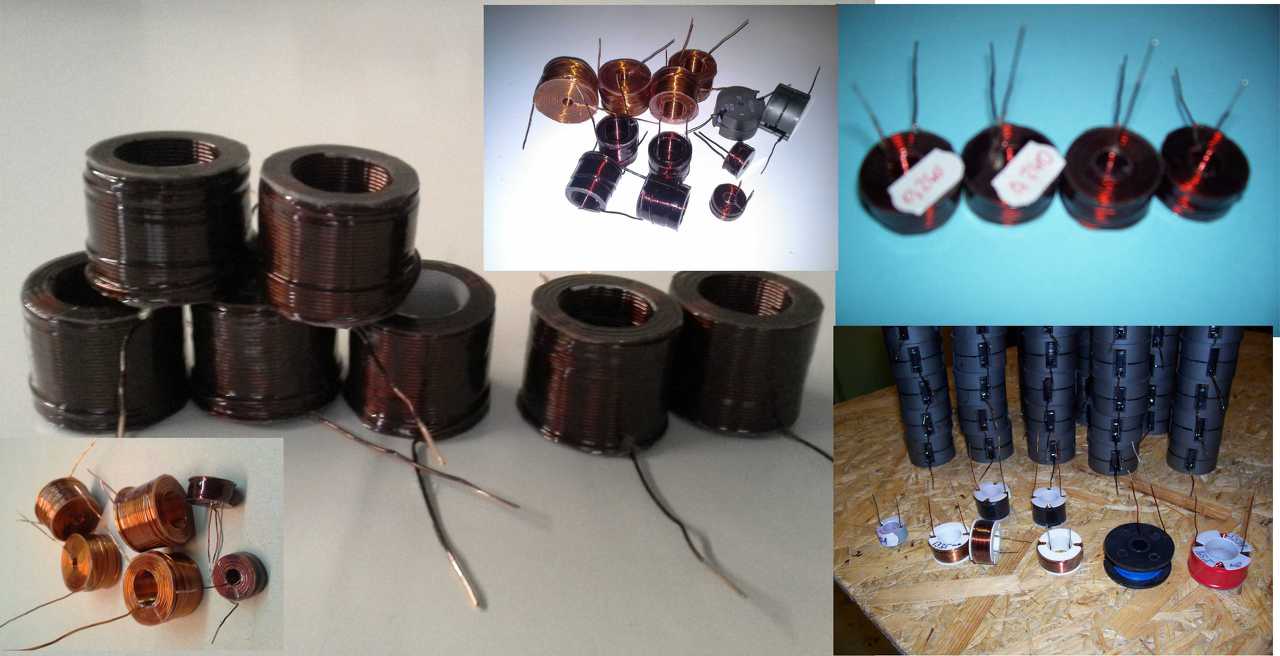

				Sziasztok!A Hangszóró 2000 kft által gyártott videoton HA 20-484 hangszóróhoz milyen értékű tekercs kell a hangváltóba,és hol kapok ilyet?Zárt 16 literes dobozban lesz.Köszi a válaszokat!				 A hozzászólás módosítva: Jún 9, 2016
				Üdv! Ha jól rémlik, akkor ez a hangszóró a mostani megfelelője a Vidi 2040A hangsugárzóban lévőnek. A gyári 4Ohm-os hangsugárzóban 820uH-s tekercs van. Ennek a száma 112 (ez van ráírva). Ha nem találsz bontottan, akkor tekerni kell egyet. A hozzászólás módosítva: Jún 9, 2016

				És 0,80-as huzallal van tekerve. Én tudok készíteni
