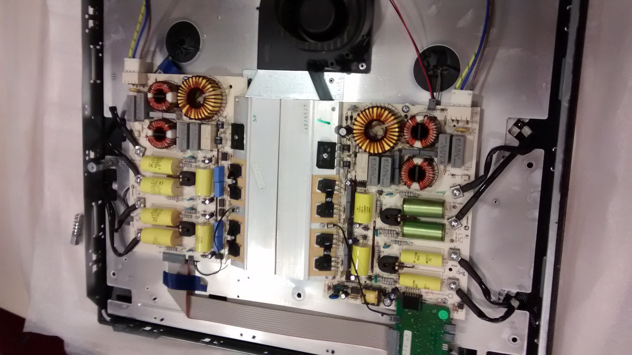

A segítségeteket szeretném kérni. Adott egy Whirlpool 4 lapos indukciós főzőlap (AKM 983/BA). A hibajelenség az, hogy elkezd melegíteni, majd egy idő után elkezd villogni, mintha nem látná az edényt, majd néha pár másodperc után folytatja de van, amikor nem. Ha két lapot kapcsolok be egyszerre, akkor az egyik azonnal elkezd villogni, majd a két lap kijelzője váltakozva villog, van amikor az egyik villog, van amikor a másik. Ezt a jelenséget minden lappal csinálja. Szerelővel megnézettem, az elektronikában szemre nem volt probléma, így ő széttette a kezeit, hogy hát akkor ki kéne cserélni a teljes elektronikát, amit viszont már nem éri meg. A lap sajnos csak 1 fázisra van bekötve (a leírás alapján egyébként ez engedélyezett), de a szerelő szerint ez szokta kinyírni az elektronikát, mert "vissza kell szabályoznia". Találkozott esetleg valaki már hasonló hibajelenséggel? Üdv. Laci

![]() Valószínűleg az elektrolitkondik közül valamelyik kiszáradt. Ilyenkor érdemes az összeset kicserélni jó minőségű, 105 °C-ot bíró típusra. Nem ártana a teljesítmény félvezetők alatt a kiszáradt hővezető pasztát felfrissíteni. No meg az összes port kifúvatni mindenhonnan. A hozzászólás módosítva: Okt 24, 2015
Idézet: „A lap sajnos csak 1 fázisra van bekötve (a leírás alapján egyébként ez engedélyezett), de a szerelő szerint ez szokta kinyírni az elektronikát, mert "vissza kell szabályoznia".” Ez biztosan nem így van, hiszen a 3fázisból ugyanúgy egyenfeszültséget állít elő, mint 1fázisból. Az viszont igaz, hogy előbbi esetben nagyobb a működtető feszültség - ebből viszont az következik, hogy pont 3fázisnál kell "visszaszabályoznia" Az elektronikának pont ez a dolga, tehát nem oka a hibának. Ennyi infó alapján jósolni nem lehet, de előfordul(hat), hogy alacsony a hálózati fesz.

Szétszedtük a főzőlapot hibásnak tűnő elkó után kutatva. Egyértelműen hibásnak tűnőt nem találtunk, egyedül a kép jobb felső sarkán lévő ami esetleg problémás lehet. A jó minőségű elkó beszerzése nem is olyan egyszerű feladat, mint hittem. A környéken csak felejthetőeket találtam.
Sajnos a kondi kicserélése nem hozott eredményt
![]() Így néz ki a hiba videón: https://www.youtube.com/watch?v=6frDq6OxE38
Én kb., kilenc elektrolit kondit látok rajta, mindet meg kell mérni... Kapacitás és ESR értékre. Mellette a 6 db, MKP - FKP kondikat is mert azok is képesek furán viselkedni. Persze ez esetben a mérés alól félvezetők sem kivételek.
Ahogy a feltöltött képen látszik a 4 laphoz két teljesen külön panel tartozik, egyedül a vezérlés a közös. Mivel a hiba független attól, hogy melyik lapot használom, ezért nem hiszem, hogy ezek a kondik befolyásolnák a többi lap működését (vagy tévedek?).
Sőt, minden laphoz külön-külön végfok tartozik, páronként csak az egyenirányítás közös.Ezért mondtam, hogy lehet (hibásan) alacsonynak ítélt tápfesz. Ezt egyszerűen egy ellenállás-osztóval méri a processzor. A másik gyakori a (szintén hibásan) magasnak mért belső hőmérséklet. Ezeket a hibákat több egylapos verziónál sikeresen ki lehetett küszöbölni. Mivel ilyet sosem láttam, rajz nélkül nem tudok tippeket adni, mit merre keress. Egy dolgot viszont kipróbálnék: megkeresném a vezérlő panel tápellátását és egy külön adapterrel adnék neki tápfeszt. (Nagyon körültekintően kell eljárni, mert itt semmi sincs galvanikusan elválasztva a hálózattól!)

Igazad volt Sebi, amikor a tápfeszre gyanakodtál. A hiba oka a vezérlő panelen lévő hibás tápfesz IC volt. Sajnos önerőből ezt már nem sikerült kinyomozni, de szerencsére találtam 1 céget, ahol még javítanak is, nem csak cserélnek (http://www.hgsz.hu/), így sikerült megúszni a főzőlap cserét.
