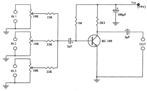

Itt a kapcs. rajz hozzá, valóban, ezt elfelejtettem... nem látom értelmét a C8-at arrébbtenni, mert akkor meg keletkezik egy nagy üresség a c8 helyén... (szerintem, meg apum szerint is...) Elvileg "működik" a nyák, tehát ezalatt azt értem, hogy jól van megcsinálva (a kapcs. alapján...)
Nézd nem mondtam, hogy nem működik. Egy kicsit furcsának találtam a C8 –at. De ha neked így jó, legyen így.
Megint csak elvek. És nem azt mondom, hogy rossz : A bemenet kimenet mért van más magasságba? A panelt mért nem keríted, körbe földel? Ami jónak találok de ez a én véleményem. C1, R6, C4, R7 IC1 Változtatnám : az IC1 mellé betenném a R9, az R5 kijjebb kerül. A R11 –et R6 felé mozgatnám és nem kellene a föld vezetékkel kerülgetni a potmétert. A C8 nálam még, mindig egy magasságba kerülne a C3, C6 –tal. R13 –nál fordítanám a lábakat ( a panel szélétől kapná a 9V –ot ) Kb. ennyi de így is jó

Naggyából megcsináltam, amit mondtál... Az R11-et, ha megfordítanám, akkor is végig kéne mennie a potinál a föld vezetéknek, mert a C8 egyik lábát is rá kell kötni a föld-re...
Neked mi a meglátásod? Egy kicsit rendezetnek tűnik, vagy nem.
Szerintem alakul. Az R11 –be igazad van. De a testtett körbe futtatod… jó az R11 első gondolat volt tévedtem. A panel szélét jelölő fehér vonal mentén még a kék vonalat is húznák, és ahol engedi ott széleset, és a testhez kötném A R9,R5,R13, -at egy magasságba tehetted volna az R7-tel. A C4 feliratnál lévő láb egy kicsit közel van, a vezetékhez. szerintem mehet távolabb is. Hasonlóan az R7 panel tetejéhez eső lába. Amit még csinálnék A 90° sarkokat 45° -ra cserélném, ott ahol lehet. De így is mutatósabb, mint volt. Szerintem
Igen valahogy. Amit javítottam szabad kézi, de valami hasonló. Ez még nem biztos, hogy működik, de külalak márt jó. És ha működik is akkor Le a kalappal ( elismerésem )

Minél jobban leárnyékolód, annál kevesebb zajt szed össze. A alkatrész oldalon lehet tele fólia.
Másik kevesebb fóliát kell lemaratni. Harmadik árnyékoló lemezt teszel, könnyű megfogatni. Negyedik itt még nem gondolt a felfogatásra. Akár anyát rá lehet forrasztani, vagy egy panelcsíkra rá forrasztani, mindegy én itt, hátrányát nem látom. Hátrány hogy kapacitása is lesz de ezt csak rádió frekvenciánál kell figyelembe venni (1-10pF a felülettől függ) Hang frekvenciánál, nagyobb a kondenzátor tűrése mint, 1-10pF nézd meg a 10nF –ot. Esetleg mért nem jó a körbe föld. Te szerinted?

Működőképes, csak nagyon gyenge megoldás. Munkapont beállítása béta és hőfokfüggő. Egy műveleti erősítővel, hamarabb célba érsz. kb. négy alkatrésszel több. üdv! proli007
Tudom, hogy jobb lenne műveleti erősítővel, de nincs lehetőségem szimetrikus tápot használni (márpedig a legtöbb műveleti erősítő szimetrikus tápról üzemel), ezért gondoltam tranzisztorosra. Azért köszi
Egyáltalán nem kell szimmetrikus táp. Ezt elő lehet virtuálisan is állítani egy 1:1 arányú osztóval. Mert csak az a lényeg, hogy a műveleti erősítő munkapontját a táp felére állítsuk, hogy a kivezérelhetőség a maximális lehessen.
