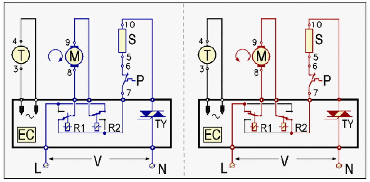

Üdvözlet! Egy Indesit WITP102 Tulajdonosa vagyok. A mosógép a következőt produkálja.
A dob motorját próbálja indítani egyik irány, majd a másik irány. A reléket hallani kattogni.
Lekaptam az oldalát és próbálom kézzel rásegíteni a forgást. De nem megy, mert olyan
mintha a forgás helyett "mágnesfékezne". Befeszül a motor amikor a relék kapcsolnak.
Amikor a relék elengednek akkor meg simán forog minden irányba kézzel. A motort levettem és
az alábbi rajz szerint bekötöttem 12V-on szépen elindul. Reléket lecseréltem mind a 6db-ot a panelon de a hiba megmaradt. Valakinek valami ötlete?. A motor egy WELLING HXGP21.11. Üdv!

(#) stevepapa válasza gerry hozzászólására (») Okt 25, 2015 /

(#) gerry válasza stevepapa hozzászólására (») Okt 25, 2015 /
Megoldódott! Egy motor csere megoldotta a problémát! Most végzett egy mosással a gép. Működik!
