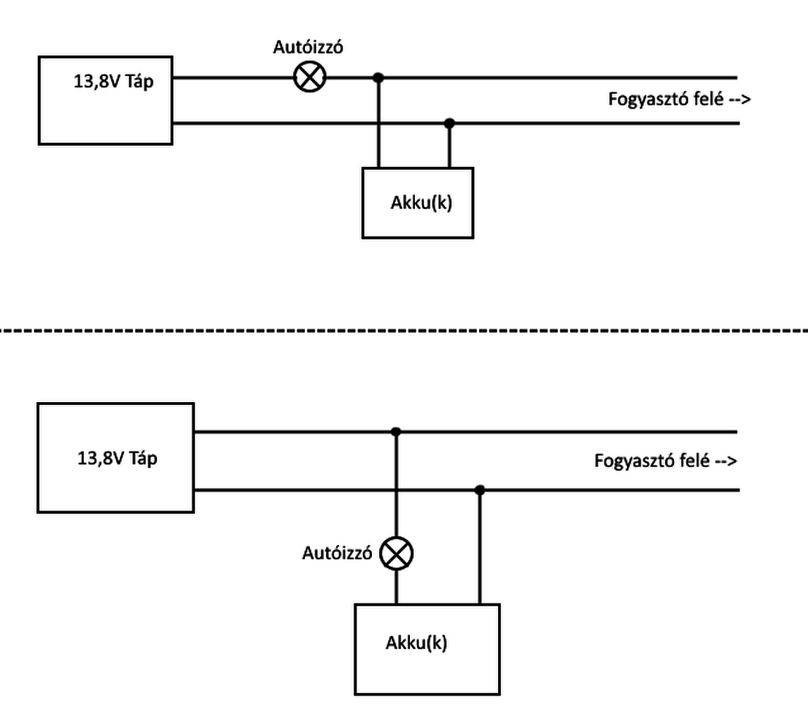

Sziasztok! Elméleti síkon kérdezném, hogy milyen módon lenne érdemes egy nagy kapacitású (~36Ah) zselés akkut, (vagy két kisebbet párhuzamosan kötve) tölteni?
Az akku(k) feladata egy pár eszköz (modemrouter, switch, RPi) szünetmentesítése lenne, egy pár órára. A két irányvonal, hogy pufferüzemben használni az akkut, és 13,7V-on tartani folyamatosan, vagy, valami intelligensebb töltővel ciklikus használatban járatni. Az lenne a kérdésem, hogy melyiket érdemes használni, illetve hozzávetőlegesen, melyiknek nagyobb az élettartama mind az akkura, mind az áthidalt időre nézve? Ha a pufferüzemet választanám (ezt preferálom egyébként), egy stabil 13,7V-os tápról ("ipari" 12V 5A tápom van, lehet állítani a feszt 11-14 között) töltené az akkut, és egy DC-DC konverterrel adnám az 5V-ot a Pi-nek, az akkufeszt pedig nyersen a modemrouter és a switch kapná. Kérdéses, hogy ezek mit szólnak a kb. 1,7V többletfeszültséghez?
Valamint, egy fontos dolog, hogy amikor az akku eléri a 11V-ot, valamivel le kellene választanom a kimenetet, de előtte a Pi-t biztonságosan leállítani, és arra időt hagyni is illene. Ezt mivel lehetne megoldani? Esetleg egy mikrovezérlővel figyelni az akkufeszt, és amikor eléri a kritikus szintet, jelet ad a Pi-nek, és kis késleltetéssel egy relével leválasztja akkut? De a relét is valamivel meg kell hajtani, és tulajdonképpen a figyelőáramkör maga alól (és a többiek alól) rántaná ki a tápot, ezért indításkor a relét át kellene hidalni, hogy egyáltalán indulhasson az egész. Vagy esetleg más megoldás, ami úgy tud átkapcsolni, hogy nem külön tápellátás neki?
A kisregény miatt elnézést kérek. A válaszokat előre is köszönöm. Üdv, Gábor.

(#) kendre256 válasza mikrokapcsolo hozzászólására (») Okt 27, 2015 /
Én is pufferüzemben használtam (használom) az akkukat szünetmentesítésre. Annyi a különbség, hogy a két akku sorba van kötve. A "nyers" 24V-ot olyan eszközre kötöm, ami 10-30V-ig működőképes (PLC). A 24V-ból kényelmesen elő tudok állítani 12V-ot, 6V-ot, 5V-ot. Vagy két évig két 12Ah-s akkut használtam (most már két 18Ah-s van), nem vettem észre rajtuk hibát. A két 12 Ah-s most is hasonló módon táplál egy csak 12V-ról működő számítógépet. A számítógép egy Alix1E alaplapú. Ehhez elég jó dokumentáció van (komplett kapcsolási rajz például), elvileg akár 16V-ról is tudna működni, de a minimális működési feszültséget nem találtam leírva. Egy akku akár 10,8V is lehet a lemerüléshez közeli állapotban, inkább nem próbálnám ki, hogy meddig marad élve a gépen futó windows.. Egy csomó eszközről meg specifikáció sem szokott lenni, csak azt szokták írni, hogy a saját adapterével kell táplálni.
A mostani 18 Ah-s akkut úgy töltöm, hogy az ipari tápegység és az akku között van egy 12V-os izzó sorosan. Ez azért van, mert amikor nagyon le volt merülve az akku, a táp túlterhelésvédelme bekapcsolt, és ki-bekapcsolgatta a kimenőfeszültséget, és nem töltötte az akkut.
Lekapcsolás:
Csináltam egy olyan "akku kapacitásmérő" szerkezetet, ami egy öntartó relén alapul ( a bekapcsolási időt egy mutatós ébresztőóra méri, ami a reléről kapja a 1,5V-os feszültségét). Diódákkal megoldottam, hogy 10,8V akkufeszültség körül engedjen el a relé (a 12V-os relék elengedési feszültsége jóval kisebb, mint a meghúzási, de még a meghúzási is kisebb 12V-nál. A beindítás egy kapcsolóval történik, öntartáskor a bejövő feszültség már a relé érintkezőkön és feszültségcsökkentő diódákon keresztül kerül a tekercsre. Ebben a diódán kívül semmi elektronika nincs, nyilván elektronikával sokkal pontosabb, okosabb lekapcsolást lehet csinálni. Ha a tárolás 24V-on történik, akkor a stabil 12V-ot biztosító DC-DC átalakítót külön is le lehetne elektronikusan kapcsolni (az egész vezérlését biztosító mikrovezérlő áramát meg már lekapcsolhatja saját maga, miután a kényesebb eszközöket már leállította)

(#) mikrokapcsolo válasza kendre256 hozzászólására (») Okt 27, 2015 /
Helló! Köszi a választ.
12V ként szertném tárolni, párhuzamos kötött két akkuval, mert így talán több időt tudok áthidalni. Mellesleg nincs veszteség a dc-dc konverteren, ugyanis a fogyasztás nagy része a12V-os ágon van, nem az 5-ön.
A "tápegység és az akku között van egy 12V-os izzó" rész folyamatosan bennne van? Vagyis, a rajta levő terhelés árama is az izzón keresztül folyik? Vagy ezt hogy kell elképzeni?
A többi része világos, én is gondolkodtam egy relé elejtési feszültség-trükközéssel, csak ez "nem szól előre" hogy le kell állítani a dolgokat, lehet, hogy egy kis mikrokontrollert még odahajítok a lekapcsoláshoz, egy jó nagy pufferelkóval, hogy ne maga alól rántsa ki a tápot azonnal.
Igen az izzó folyamatosan benne van. Nem mértem meg mekkora az áramfelvétel, de ez egy fényszóróizzó, párhuzamosan kötve a két izzószál. Feltöltött akku esetén 150mV esik rajta. Mikor le volt merülve csutkára az akku, akkor viszont világított rendesen (kiment az akku biztosítéka egy rövidzárnál, és csak a következő áramszünetnél vettem észre, hogy nincs szünetmentes )
Értelek. Még egy kérdés, lehet, hogy triviális, de az izzó csak az akku ágban van benne, vagy a főágban? Mert gondolom, ha csak az akkuágban, akkor amikor van tápáram, akkor a kimeneten a táp feszültsége van, és nem a töltendő akkué. Gondolom én. Nekem az alsó a logikus.
Az első változat van, az akku pufferként szerepel. Így impulzusszerűen sokkal jobban terhelhető, mint maga a táp. Most megmértem, 2A körüli az állandó áramfelvétel.
