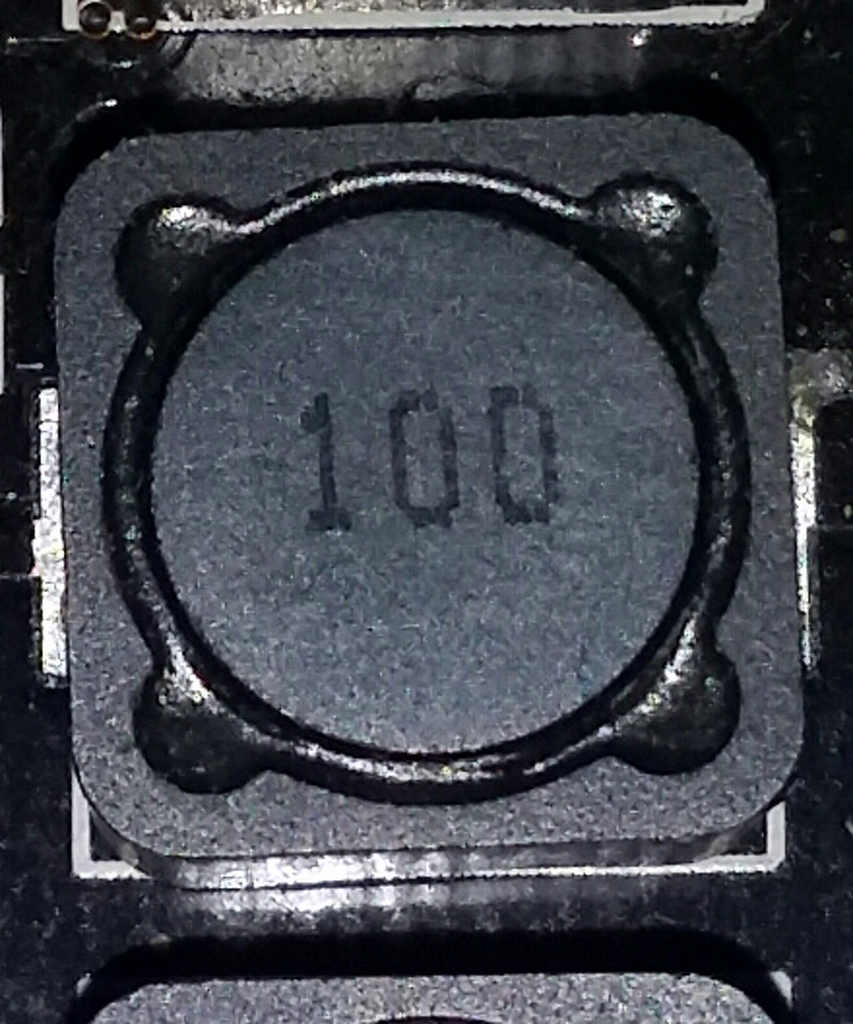

(#) V1rusH hozzászólása Okt 25, 2015 /
Ezt a jelölést hogy kell értelmezni? Hány H a tekercs értéke? És egy ilyen smd induktivitás mekkora áramot visel el?
(#) ferci válasza V1rusH hozzászólására (») Okt 25, 2015 /
10 uH, fél..1 amper.
A harmadik szám a 10 hatványa, mint szorzó..
A hozzászólás módosítva: Okt 25, 2015
(#) kendre256 válasza V1rusH hozzászólására (») Okt 25, 2015 /
Egyszerűen úgy lehetne mondani, hogy az első két számjegy után annyi nullát kell írni, amennyi a harmadik szám. Ha az 0, akkor nem kell utána írni semmit. Jelen esetben az érték 10, és mikrohenry-ben értendő. Ha pl. 102 lenne, akkor a szám 1000 lenne.

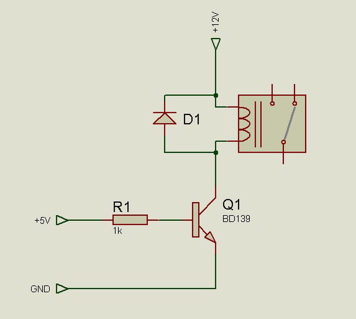

(#) kowi hozzászólása Okt 26, 2015 /
Többször akadtam abba a problémába hogy egy kapcsolás 5 Voltos és így egy adott kimenetre is 5 Volt jön de nekem 12 voltos relém van. Tehát az lenne a kérdésem ilyen esetbe hogy válasszak kapcsolótranzisztort és hozzá ellenállás értéket? Magára a számításra lennék kíváncsi.
(#) kadarist válasza kowi hozzászólására (») Okt 26, 2015 /
Ha csak 5V áll rendelkezésedre, akkor muszáj lesz 5V-os behúzótekerccsel rendelkező relét beszerezned.
(#) Bakman válasza kowi hozzászólására (») Okt 26, 2015 /
Ha van 5 és 12 V is, akkor a melléklet szerint. Ha a relé olyan, ami nagyobb áramot igényel, a tranzisztor cserélendő izmosabbra.
(#) kowi válasza Bakman hozzászólására (») Okt 26, 2015 /
Ez stimm de ha csak 3 Volt jön ki? Én arra vagyok konkrétan kíváncsi hogy az ellenállást mi alapján számoljam ki? És a tranzisztornál csak az áramot kell figyelembe venni?
(#) elektrorudi válasza kowi hozzászólására (») Okt 26, 2015 /
Nekem nem egyértelmű, hogy csak rosszul fogalmaztál a kérdésedben, vagy nem érted a dolgot?
- Ha 5V-os a kapcsolásod, akkor sehogy nem fog működni a 12V-os relével.
- Ha 12V-os a kapcsolásod, akkor működhet 5V-os relével. Akkor meg kell mérni a relé tekercsének ellenállását, és a soros ellenállást ki kell számolni. Ennek módját a neten pillanatok alatt megtalálod. Vannak hozzá egyszerű progik is, de azok nem segítik a "megértést".
Mivel ez kezdő kérdés rovat, ne firtassuk, hogy hogyan lehet 5V-al, 12V-os relét meghúzatni.
(#) kowi válasza elektrorudi hozzászólására (») Okt 26, 2015 /
Az 5V Egy példa volt. A kapcsolást értem.Konkrétan az R1 ami itt a rajzon 1K Azt más feszültséghez hogy bírom kiszámolni? Lényeg az hogy 12V-os relét akarok meghúzatni kapcsolótranzisztoron keresztül úgy hogy 12V-is rendelkezésemre áll de az adott kapcsolás kimenetén 3-5vagy9V van. Remélem így érthető a kérdésem.
Ha kétszeres a bázisra kötendő feszültség, akkor dupla ellenállással számolhatsz. De szerintem maradhat az eredeti érték is, nem fog attól semmi sem túlterhelődni. Mivel a tranzisztor kapcsolóüzemben működik, ezért minél nagyobb bázisáramra (megfelelő határokon belül) kell törekedni a teljes kinyitás érdekében.
(#) eSDi válasza kowi hozzászólására (») Okt 26, 2015 /
Ez sem egy pontos számítás, de ide szerintem megfelel. A szükséges kollektoráramot elosztod a tranyó bétájával (hFE), a kapott érték lesz a szükséges bázisáram. Innentől az Ohm törvénye segítségével ki tudod számolni az ellenállás értéket. Ha a számított bázisáramot például felfelé kerekíted, akkor biztos jó lesz. A maximálisan megengedett értékeket (és a hFE-t) pedig a tranyó adatlapjában találod.
(#) kowi válasza eSDi hozzászólására (») Okt 26, 2015 /
Tehát 9V-nál a bd139-el 378Ohm Lesz? Jól számoltam? Ha nem akkor kérlek fejtsd ki bővebben

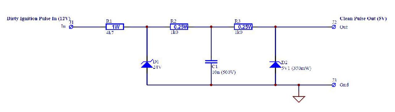

(#) Robika hozzászólása Okt 26, 2015 /
Fordulatszámmérő jel feldolgozásában kérném a segítségeteket.
Adott egy jel (t11.png).
Ez egy maximum 12 voltos négyszögjel (az oszcival mérve kb 10 voltos Vpp) négyszögjel.
Elég meredek a jel, viszont zajos(tüskés, kb 3 voltos tüskék), ezeket kéne eltüntetni belőle.
találtam egy kapcsolást(TachFilter.jpg).
Ez jó lehet nekem? Ha nem találok 10nF 500V-os kondit, tehetek bele kisebb feszültségű kondit? 100V-os van mindenhol. Miért kell ide 500V-os? Gondolom kerámia jó lenne.
A négyszögjel szélessége változhat(ha nagyobb fordulaton jár a motor,sűrűsödik a jel, PWM)
Nekem a cél: 5V-os kimenet és aránylag zajmentes.
Gondolkoztam Schmitt triggeren még.
Köszönöm a válaszokat!

(#) elektrorudi válasza kowi hozzászólására (») Okt 26, 2015 / 1
Igen, így már érthető. A következő válaszok részben meg is válaszolják a kérdésedre. ha a maradunk a példában szereplő BD139-nél, akkor látszik az adatlapjából (4. oldal), hogy 5mA CE áram esetében a béta legalább 25. Egy "átlagos" 12V-os relé ellenállása 1 kOhm körül szokott lenni. Tehát 12mA áram kell a meghúzásához. Ha a béta 25, akkor a bázison 12/25=0,5mA áramnak kell folynia. Ha a tranzisztor meghajtó feszültsége 5V, akkor 5V-0,65V(B-E feszültség)=4,35V-nak kell esnie a bázisellenálláson. 4,35V/0,5mA=8,7kOhm.
Ez persze közelítő számítás, és nem egy optimalizált megoldás. Különböző szempontok szerint, változhatnak a számok.
Pl. ha a kapcsoló tranzisztoron minimális disszipációt akarunk elérni, akkor csökkenteni lehet a bázisellenállálást. Ha a példában szereplő 1 kOhm bázisellenállást használod, akkor közel tízszeresére nő a bázisáram, és így a CE szaturációs feszültség is tized voltokban mérhető. ...és akkor még nem számoltunk azzal, hogy a béta akár 10 szerese is lehet, és akkor a bázisellenállás is tizede lehet. Még nem számoltunk a hőmérséklet hatásával, és minden paramétert erősen elnagyoltam.
Én azt szoktam csinálni, hogy az elképzelt kapcsolást berajzolom egy szimulátorba, és megnézem hogy különböző esetekben, mi, hogy alakul?

(#) Bakman válasza Robika hozzászólására (») Okt 26, 2015 /
Ha a jel magassága állandónak mondható, akkor leosztod, majd Schmitt trigger. Kb. a legbiztosabb megoldás.

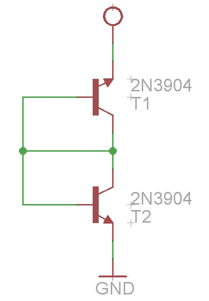

(#) _Turul_ hozzászólása Okt 26, 2015 /
Egy kapcsolás részletét szeretném értelmezni, nagyon egyszerű, mégsem tiszta...
Sajnos képem nincs, de a következőképpen néz ki: 2 NPN tranzisztor, a két tranzisztor bázisai és kollektorai össze vannak kötve (értsd: mind a 4 láb közös), az egyik emitter feszosztóról kap feszt, a másik meg földre megy.
Ha valaki meg tudná mondani, mit valósít meg két ilyen módon kapcsolt tranziszor, azt megköszönném.
szerk.: Csatoltam képet.
A hozzászólás módosítva: Okt 26, 2015
(#) Robika válasza Bakman hozzászólására (») Okt 26, 2015 /
A tüskékkel mit tudnék csinálni? Valami kondi? Ha kondi,akkor hogyan méretezzem?
Az kicsit megtudná bolondítani a schmitt triggert,nem?
Feszültségosztással a tüskék mérete is osztódik. A szkóp ábra szerint nem fogja zavarni a triggert.
