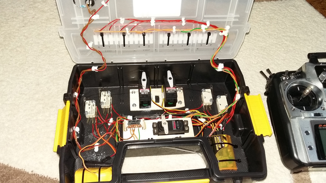

Nagyon komolyak a pultok amiket készitettetek!! Csak hogy mi amatörök is villantsunk, ne csak a nagyok, ezert feltöltöm az általam keszitett 12 sávos tavirányított inditó elektronikát. Egyenlöre "in action" nem volt tesztelve bombákkal, csak az elektronikus gyujtást teszteltem rajta szárazon. En repülö modellekkel foglalkozom jó ideje, ezért kéznél volt a távirányito a vevö és még a szervók is. A lényeg hogy 2 drb. szervomotor huzalokkal kapcsolgat 4 mikrokapcsolót (visszabillenös) majd egy harmadik szervó motor tudja a kiválasztott szintet éllesíteni. Igy jön össze a 3x4 tehát 12 sáv. Én ezt majd nyáron a repülö modellezö napunkon fogom használni csak hogy pl. bombázást imitáljunk stb. A táviranyito a modellekhez is használt 2,4GHz-es cucc, ami több mint megbízható. Állandó frekvenciacsúsztatással dolgozik + a komunikácios freki mellé kiküld egy egyedi ID-kódot is, ami szerint a vevö szüri hogy mik a neki szánt utasítások. A rendszert esetemben is kulcskapcsoló élesiti, es egy piros LED figyelmeztet az éles üzemmódra... Pofon egyszerü bekötés, remélem sikeres lesz a dolog A hozzászólás módosítva: Jan 9, 2016
