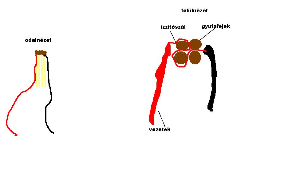

Az amiről beszélsz, az egy létező pyrotechnikai termék, és ez az elektromos izzógyujtó.
Felhívnám a figyelmedet, hogy az el.izzógyujtó a 2-es pyrotechnikai osztályba tartozik, magánszemély nem birtokolhatja!!!
Ez persze nem jelenti azt, hogy ne próbálhatnál meg otthon gyártani magadnak...Végülis az engedély nélküli gyártás meg csak bűncselekménynek számit!
De ez téged nem érdekel! /engem sem... /
Itt van két kép a gyáriról, ezek magyar termékek, lekoppintásukhoz vékonyra vágott kétoldalas nyáklapcsík kell, egy régi jó fejhallgató kábele, egy kis alkohol, nameg fekete lőpor (ahonnan akarod)!
Nyáklapcsík/k.b.15mm hosszú/ egyik végére kéteres vezetéket forrasztasz, a másik végére 1 szálat a régi jó piaci FIRST füles kábeléből... A lőport tiszta alkoholban feloldod, lesz belőle jó kis kenhető massza.
Ebbe jól belemártod a végét a cuccnak, csepp formában megszárítod /persze nem láng fölött /
aztán lakkba mártod vékonyan. Az igazin Sellakk van, ami egy természetes eredetű lakk, egy bogár termeli.
És kész is. jön a delej, vékony szál felizzik, lőpor belobban, és ha beledugtad előtte teszemazt egy sorozatlövő/bombetta/ telepbe, akkor már el is indult.
Csak ügyesen /én óva intettelek!/

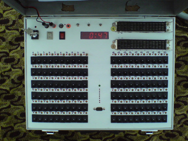

Na persze nekem mint elektronikában jártas-keltes embernek nem lehet ez a csúcs!

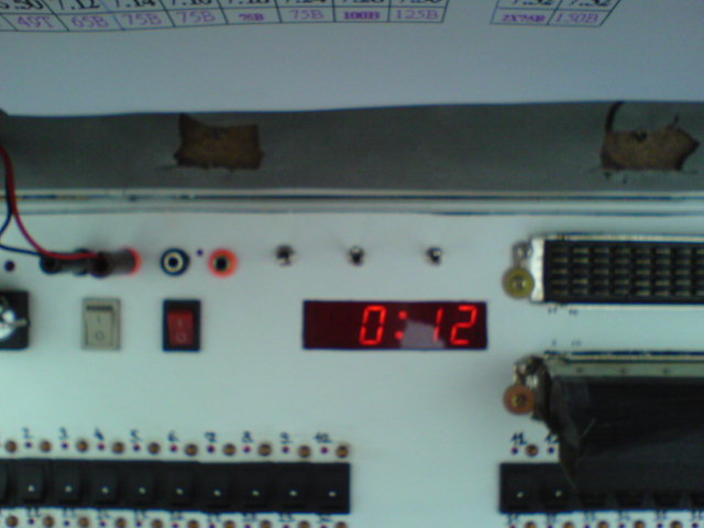

Ezért készítettem magamnak egy OBI-s alukofferbe egy kicsit modernebb INDÍTÓGÉPET!
Nagy LED-számkijelzős stopper, 2db 80 eres gyorscsatlakozó,120db billenőkapcsoló /visszabillenős/, 120db 16A-es relé, 120 db piros led, 120db rézszegecs, nagyonsok idő, nagyonsok munka, "néhány kilóméternyi" vezeték, egy kis CMOS elektronika, egy okos programtervező matematikus Sógor, nameg 3 akkumlátor, és már kész is!
Hogy mit tud?
120 indítás, vagy érintéssel a rézszegecseken, vagy a billenkapcsolókkal, vagy a mátrixelektronika által vezérelt relék által a Sógor tervezte DOS-os programmal!
(#) EcoPityu válasza EcoPityu hozzászólására (») Okt 2, 2008 /
Itt van néhány kép róla, meg egy Youtube-os kisfilm, működés közben.
Indítógép üzem közben
