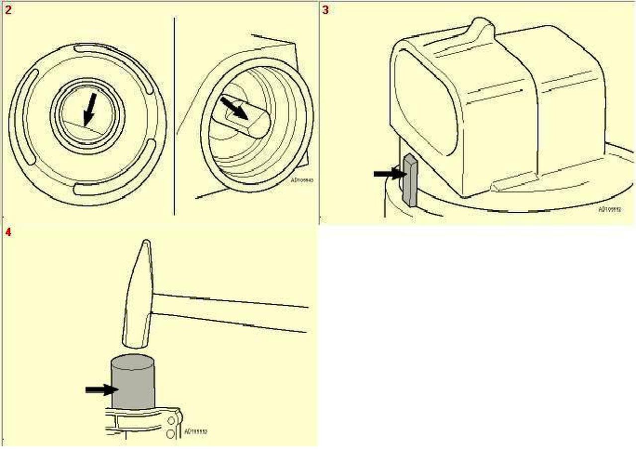

(#) VIM válasza Piet hozzászólására (») Jan 22, 2016 /
Hát nem értem ezeket a szervizeket, hogy nekik ez eddig nem jutott eszükbe, hogy egy ilyen vacak programba belenézzenek és ez ráadásul ismert hiba ezeknél a motorkódúaknál. Az ECT és az IAC az csak tipp lett volna, abból is a szelep szokott "trutyis" lenni és attól lehet, hogy dadog az alapjárat. Akkor a két ismert probléma és a hozzájuk rendelt javítókészlet a gyári számokkal első körben, ami az általad elmondott hibához társítható. Jó éjt.
(#) Piet válasza VIM hozzászólására (») Jan 23, 2016 /
Ha jól látom, akkor az egyik a fojtószelep potencióméter. A másik pedig a hőmérséklet jeladó. Nos, a fojtószelep potméter már ki lett cserélve.
